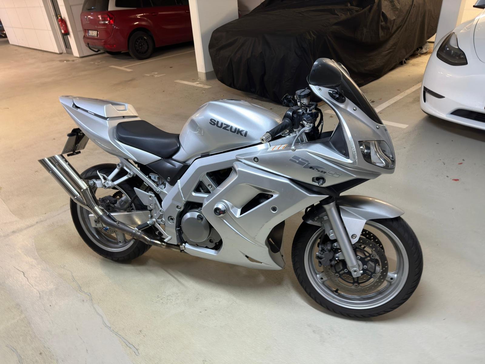

Heyho leute,
ich bin derzeit auf der Ideen suche, da ich meine Kante optisch verändern möchte vor Saison beginn.
Aktuell habe ich mal die voll Verkleidung die ich dazu bekommen habe montiert, mir ist aufgefallen, das die Crashpads auf den Original Haltern montiert waren :wink:
Hatte überlegt im Rizla Design, frage ist nur was mache ich wegen felgen Rahmen usw. denke den Rahmen lasse ich original Silber, das wird auch bisschen knapp jetzt und sprengt in dem Moment grade das Budget, Felgen schaue ich auch immer mal was man machen kann... naja, vielleicht nächstes Jahr.
Sozius Fußrasten kommen weg, die Prismabuchsen Schwarz Matt und ein ZX10R Federbein wird Einzug erhalten sowie die Bodystyle Radabdeckung. Habt ihr eventuell noch Ideen für mich was man machen könnte bzw. eventuell auch wo ich die Aufkleber fürs Design her bekomme? Oder jemand hat ne wilde Idee wegen Farbe. Sie wird definitiv Lackiert :)

So Federbein bestellt von einer 2008er zx10r 💪🏼
Hm ja kann ich dich verstehen, allerdings mag ich Silber 0 genau wie weiß 😅 ist nicht meins.
Meine alte ER5N war schwarz, sah schön aus war mir aber zu langweilig hab sie in Focus rs grün metallic lackiert das mittlerweile vor über 10 Jahren und ich Feier es immer noch 😁 aktuell fährt sie meine Freundin ( Anfängerin auf A2 )

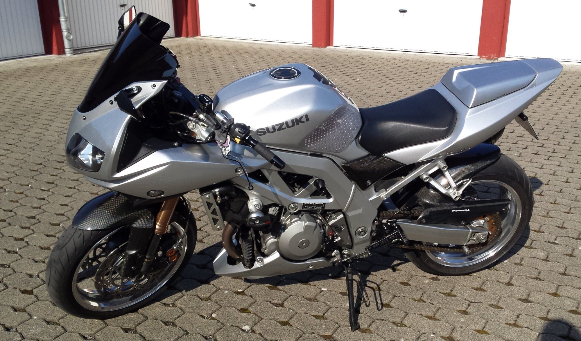

Black Jack
Beiträge: 9743
Registriert: 24.06.2008 19:11
Wohnort: Dormagen
Re: SV650S Kante Umbau
Beitrag von Black Jack » 06.02.2024 21:00
Finde ich auch...
Oder so
