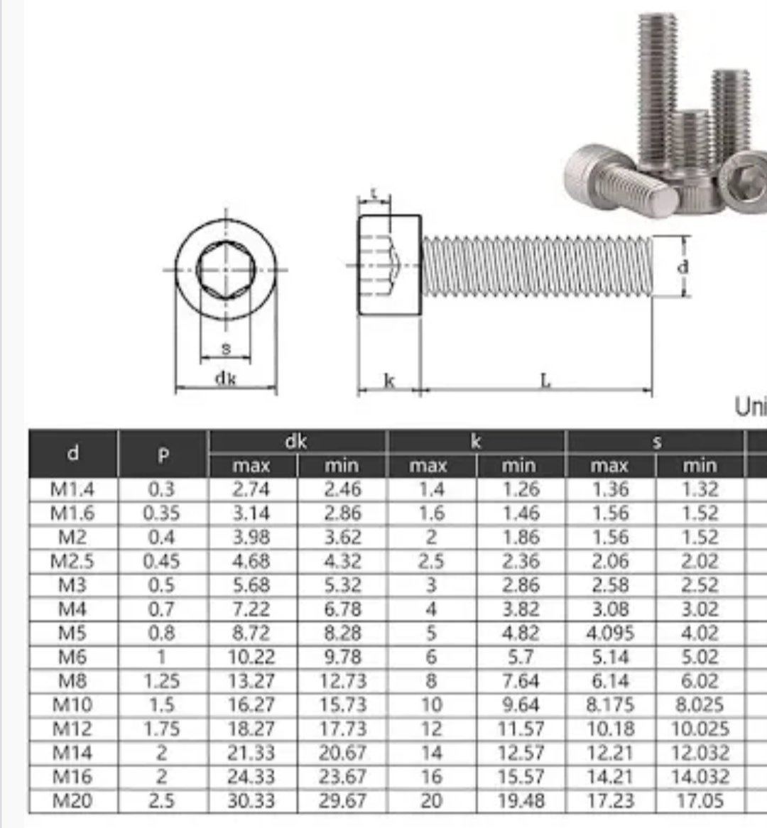

Ich würde die Bohrung 8,5mm machen und die Senkung 14mm Durchmesser.
Die Inbus Schrauben sind vom Kopf größer als 13mm

Ich vermute mal die originalen Schrauben entspechen wahrscheinlich nicht der Din-Norm, wer weiß was die Japaner da verbaut habe.

Ja aber daran dass eine DIN Schraube da eventuell nicht passt hab ich nicht gedacht. Das sollte man anpassen.
