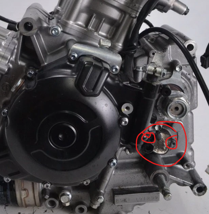

der Sensor sitzt unter der Ritzelabdeckung, siehe Bild. Die Ritzelabdeckung ist mit 3 Schrauben SW8 befestigt. Danach kannst du das Teil schon sehen. Auf dem Bild ist das Ritzel demontiert, das braucht es aber nicht um den Sensor auszubauen, soweit ich weiss. Das Teil ausstecken, musst mal gucken wo die Kabel lang gehen, evtl. sind sie noch wo befestigt.
Dann die beiden Befestigungsschrauben raus machen, danach kann man das Teil demontieren (rausziehen).
Wie viel Öl da raus kommt kann ich dir nicht sagen, ich habe es immer demontiert wenn der Motor eh leer war (Motorzerlegung).

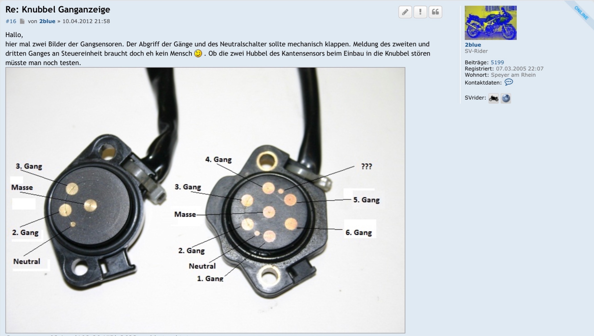

Jetzt zum eigentlichen Teil, ich habe bisher nur die "alten" Motoren gemacht, da waren tatsächlich immer 2 Kleine Stifte, mit dahinter liegenden Federchen, die von innen an den Sensor drücken, und so die Stellung der Schaltwalze ermitteln. (bei der Knubbel nur für "Neutral" bei der Kante glaube ich auch noch mehr). Diese Kontakte waren schon mal oxidiert und konnten gereinigt werden.
Die Teile sieht man in den Mikrofischen, z.B. bei Ronayers.com für die alten Modelle.

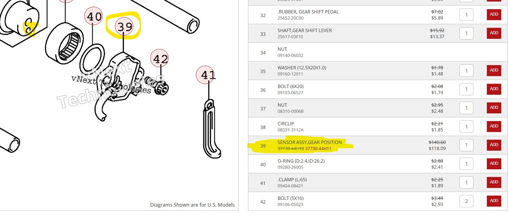

Gerade gegoogeld, der Sensor ist wirklich anders, siehe Bild.
https://www.ronayers.com/oemparts/a/suz ... ng-sv650xa
37730-44H11 ist die Bestellnummer, es gibt keine Federchen und Stifte mehr, der Messingstift muss bei der Montage in das kleine Loch Schaltwelle greifen. Er wird dann mit gedreht und zeigt dann so die Gänge oben an (und gibt bestimmt auch noch Signale an die Motorelektronik).
Meine Vermutung ist das man an diesem kompakten Bauteil nichts mehr reinigen kann, zumindest nicht dauerhaft. Die Niete in der Mitte lässt auch zerlegen nicht zu. Auch das die Bestellnummer schon mal ersetzt wurde deutet auf einen Fehler im alten Bauteil hin.

Früher war es so:
https://www.ronayers.com/oemparts/a/suz ... r-shifting (Federchen und Stift 37+40) je 2x

Gerade aus Interesse noch mal geschaut. Die Kanten Modelle ab 2003 hatten auch schon den "neuen" Sensor. Allerdings noch ne andere Bestellnummer.
37730-20F00 (für die Kanten Modelle).
37730-44H11 (für die Nova Modelle)
Der kostet irgendwas zwischen 80-100€.

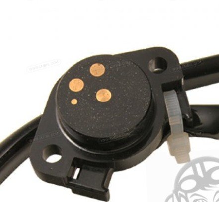

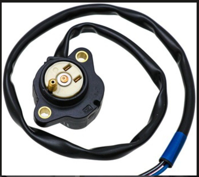

hier habe ich mal beide Sensoren verglichen.
Links Knubbel………………………………………………………….……….……………rechts Kante ab 2003
Hallo Gerhard, so hatte ich es auch in Erinnerung. Die Google Bildersuche hat mich aufs Glatteis geführt.
Also 1999- 2002 der mit wenig Kontakten
2003-2008 der mit vielen Kontakten.
Nova den Drehschalter.
Gladius habe ich noch nicht geguckt
