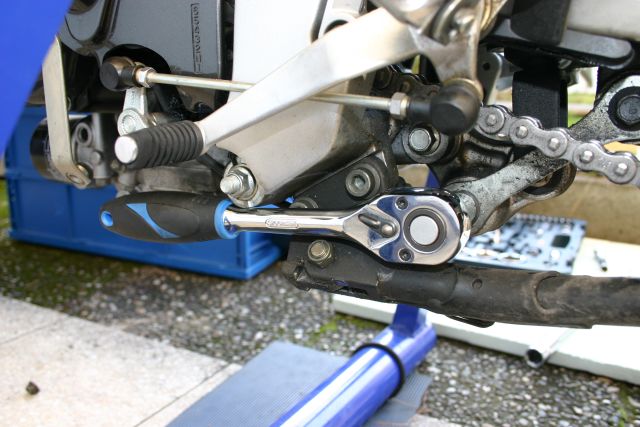

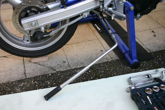

Beitrag von 2blue » 21.05.2008 21:31
das war meine Lösung des Problems. Habe auf der einen Seite eine Knarre genommen(klemmt sich selber fest) und auf der anderen Seite einen ausziehbaren Radmutterschlüssel fürs Auto(kostet so ca. 5€ im Baumarkt). So kann man es locker alleine machen.
