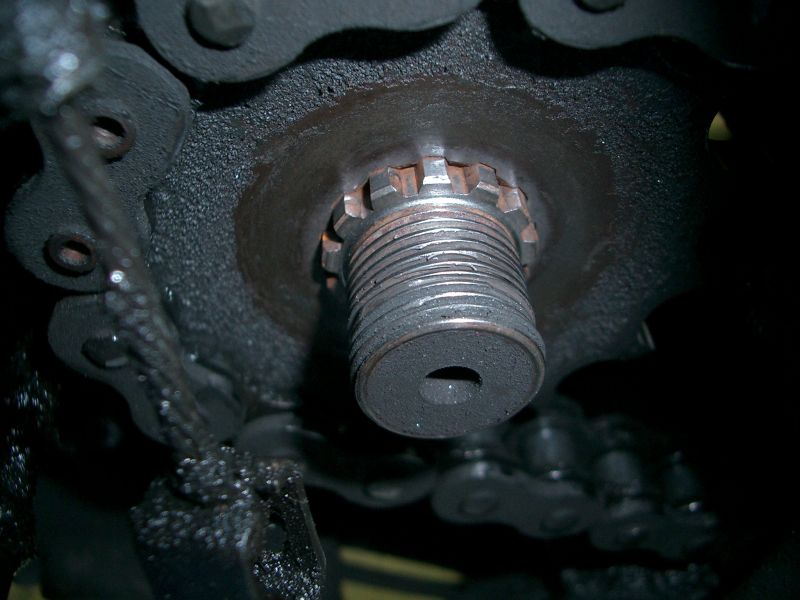

von Dieter » 18.06.2008 11:03
Lud0665 hat geschrieben:
Laie
-> in Bezug auf dicke Reifen...
Lud0665 hat geschrieben:ob die Verzahnung an d. Ritzelwelle da mitspielt?
Die müsste nach meiner Erinnerung zumindest noch 3-4mm hergeben, dazu ist die original Ritzelmutter ausgedreht damit die über die "Restverzahnung" hinweg geht...
Hier ein Bild, soviel geht auf jeden Fall auch ohne gekröpftes Ritzel:
download/file.php?id=1036
Gruß Dieter
