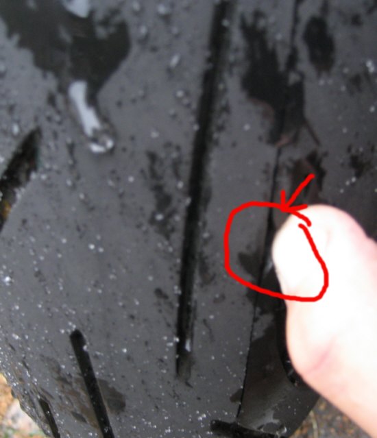

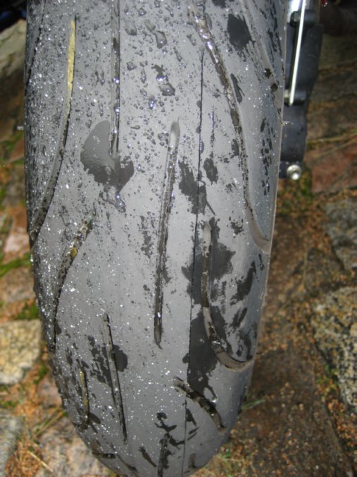

Moin,
bei der Durchsicht meiner SV fiel mir ein umlaufender Riss in Vorderrdreifen auf.
Anfangs ging ich von dem bekannten Russgummistreifen aus, der michelintypisch sein kann.
Aber dann prüfte ich den Riss eingehender und stellte fest das dieser von 1,9 mm bis 2,6 mm tief ist.
Selbst mit leichtem Fingerdruck kann der Spalt recht weit aufgezogen werden, siehe Bild.
Da bleibt mir wohl nichts anders übrig als bei einem Michelinhändler vorstellig zu werden um dem Reifen zu reklamieren.
Gab es schon einml einen ähnlichen bekannten Fehler beim CT2?
( und ich meine damit nicht den schon bekannten Russgummistreifen und dieser Schaden wurde auch nicht durch ein aufliegendes Teil hineingefräst)

sofort zum händler und reklamieren, und am besten nur noch bedingt damit fahren wenn der riss sooo tief ist.

reklamieren, bekommst du sicher getauscht und gut ists! fertigungsfehler, ist eigentlich egal, sowas kommt (leider) vor...hauptsache es ist dir nix passiert. das wird sicher schnell und einfach abgewickelt, bei sowas sind reifenhersteller generell nicht daran interessiert, dass das an die große glocke gehängt wird.

Würde sich die Frage stellen, wie er das geschafft haben soll. Der Riss ist absolut gleichmäßig einmal um den kompletten Reifen herum. Dann müßte er den Reifen schon auf ne Kreissäge oder ähnliches gestellt haben. So ungefähr sieht das nämlich aus...SV Biker hat geschrieben:Denn das würde ja bedeuten, dass du den Reifen selbst geschrottet hast.

kann ja schon ein innerer riss gewesen sein der sich dann erst mit den ersten paar km nach ausen bewegt hat. Gehe aber doch stark von einem Produktionsfehler aus!

Ich bin auch der Meinung dass es sich hier um einen Produktionsfehler handelt.IronDust hat geschrieben:kann ja schon ein innerer riss gewesen sein der sich dann erst mit den ersten paar km nach ausen bewegt hat. Gehe aber doch stark von einem Produktionsfehler aus!
Meine Meinung ist, dass sich hier die weichere Gummimischung der Flanke von der Gummimischung der Lauffläche gelöst hat.
Das würde auch erklären, dass der Riss bei der Montage noch nicht sichtbar war.
Fahren würde ich mit diesem Reifen nicht mehr, da die Stabilität des Reifens nicht mehr gegeben sein kann.
