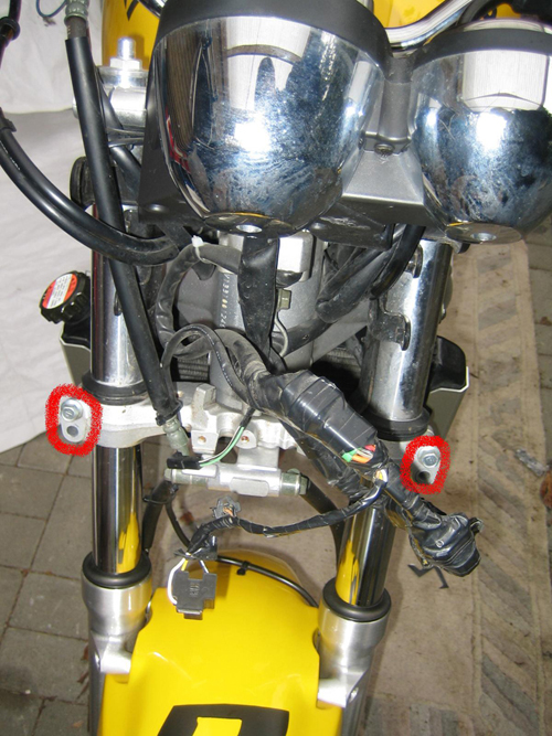

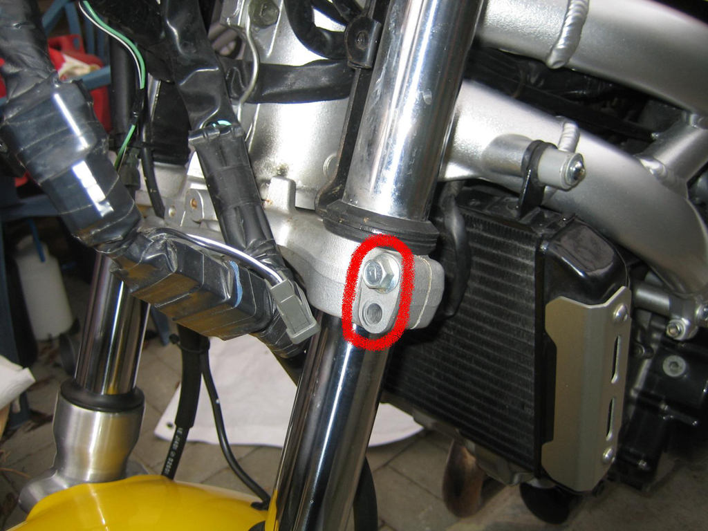

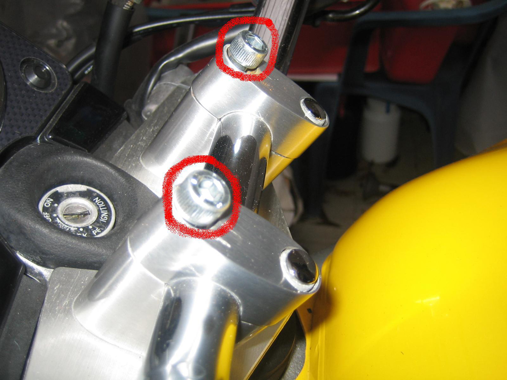

Moin,
ich habe meine LE-Maske verkauft, wie vllt schon welche mitbekommen haben und dazu musste ich die Schraube abmontieren, welche die Fixierpunkte der Maske waren. 2 Schrauben saßen in der unteren Gabelbrücke (siehe markierte Bilder) und die 2 anderen waren von den Lenkerklemmböcken.
Nun dachte ich mir, dass ich die beiden Schrauben der unteren Gabelbrücke mit als "Befestigungsmaterial" verkaufen müsste und habe sie erstmal ganz rausgeschraubt!
Die 2 oberen Schrauben an den Lenkerklemmböcken stehen nun raus und scheinen zu lang zu sein, da dort 2 Befestigungsstreben für die Maske angebaut waren.
1. Frage: Muss ich die 2 Schrauben der unteren Gabelbrücke wieder anschrauben, oder kann ich die auch irgendwo kaufen?
2. Frage: Sind die 2 oberen Schrauben den Lenkerklemmböcken jetzt zu lang und muss ich da kürzere reinsetzen oder was?

Die Unteren Schrauben kriegst du natürlich bei Suzuki, wie auch die oberen.
Evtl. hätte ich sogar noch solche Schrauben herumliegen, schreib mir mal bitte ne Erinnerungspn - kannst sie dann so haben.
Als Ersatz für die oberen könntest du Innsechskantschrauben nehmen, ob verzinkt oder VA spielt eig. keine Rolle.
Oder aber du sägst mit einer eisensäge die vorhandenen schrauben ab (falls noch genug gewinde übrig ist --> Gewinde bis unter den Kopf)
edit:
hast du die herausgeschraubten schrauben aus der unteren brücke schonmal mit den vorhandenen verglichen ? (länge)
falls nicht länger, kann der käufer auch seine eigenen schrauben nutzen, dann behälst du deine!

ich habe die schrauben der unteren brücke verglichen und die unteren von der halterung sind def. länger als die oberen die bei mir noch in der brücke stecken...
bekommt man solche schrauben in baumärkten?...die alte mit der dicke habe ich ja noch, brauche ja nur ne kürzere, und bei den schrauben der lenkerklemmböcke kann ich dann genauso verfahren oder sind das irgendwie spezielle schrauben?

Steht doch alles in meinem Beitrag drüber...
Solange die keine bestimmte Festigkeitsklasse haben, kannst du die ersetzen.
Leider kann ich momentan nicht nachschauen, haben die Schrauben an der unteren Brücke eine Nr. auf dem Schraubenkopf ?
Wenn nein, kannst du dich mal auf die suche machen.
Empfehlenswert: http://www.online-schrauben.de/

also die beiden unteren schrauben der gabelbrücke konnte ich jetzt beim händler beziehen...
da sie ne bestimmte zufestigkeit oder sowas haben mussten, musste ich die doch beim händler kaufen
6€ für 2 Schrauben...
unglaublich-.-
und die oberen Schrauben die zu lang sind werde ich einfach absägen auf die richtige länge..hoffentlich versau ich mir dabei nicht das gewinde, aber ich streng mich an^^;)
danke für die hilfe twinkie...
unglaublich-.-
Re: Diverse Schrauben an Gabelbrücken
Am besten kannst du die Schraube absägen wenn du vorher in eine Mutter einen Schlitz reinsägst. Anschließend drehst du die Mutter auf die Schraube. Jetzt kannst du dann die Mutter samt Schraube in den Schraubstock einspannen und die Schraube absägen.
Twinkie
wozu ?
schraube auf der seite in den schraubstock spannen, die nachher abgesägt werden soll.
3mm reichen zum klemmen, dann wird das gewinde nicht beschädigt.
