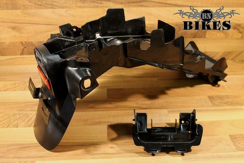

Hallo liebe SV fahrer, bei meiner SV stört mich total der Heckdurchgang !!! Es sieht einfach nicht schön aus !!
kann mir vielleicht jemand paar tips geben zum abmontieren ?? habe schon angefangen ... dabei ist mir aufgefallen dass an dem nummernschild halter unter dem rücklicht eine Cdi befindet ?!?
bitte um hilfe !!!

kalle650 hat geschrieben:Hallo liebe SV fahrer, bei meiner SV stört mich total der Heckdurchgang !!! Es sieht einfach nicht schön aus !!
bitte um hilfe !!!
hi,
weiss zwar jetzt nciht was du mit "Heckdurchgang" meinst... aber das problem mit der CDI kenn ich die kannst aber leicht versetzen... kabel ist lang genug.
kalle650

frankenbub883 hat geschrieben:
bitte um hilfe !!!
hi,
Hi, Okay aber die cdi ist in das platikteil eingelassen :(
bitte um hilfe !!!
hi,
also das sitzt da hinter der nummernschildbeleuchtung :-S ist leider auf dem bild nicht zu erkennen, aber genau dieses teil möchte ich durch ein gecleentes ersetzen
frankenbub883
Re: Kedo Kennzeichenhalter
Beitrag von frankenbub883 » 09.04.2012 19:09
meinst du die knubbel? .... da war das bei mir nur verschraubt.... hab die versetzt und gut
