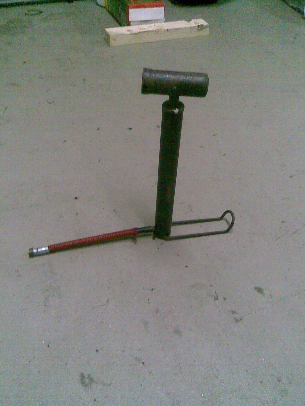

(und es ist tatsächlich eine Luftpumpe, was? Ich hab mich schon bei dem einen Bild gefragt... "ist das eine Luftpumpe was er da am Rahmen hat...?")

Das ist nicht nur einfach eine Pumpe, das ist ein Kleinod deutscher Ingenieurskunst der 50er Jahre. In den Bügel stellt man den Fuß, und den Knebel stellt man quer um mit beiden Händen zu pumpen.Ronaan hat geschrieben:...
Der kleine Schlauch wird bei nichtgebrauch vom Griffende her in die Pumpe geschoben und dient gleichzeitig als Widerlager beim Einspannen...
