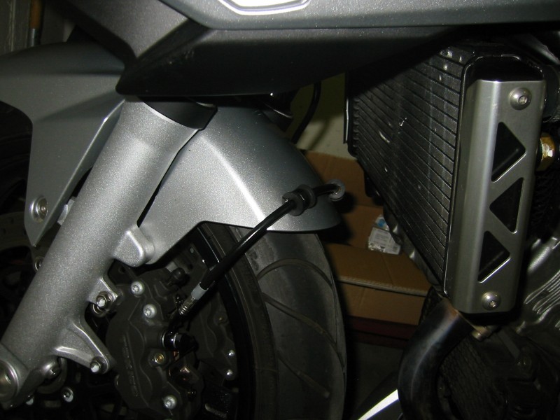

etwa so . . ?
Herzliche Grüsse von Babalu

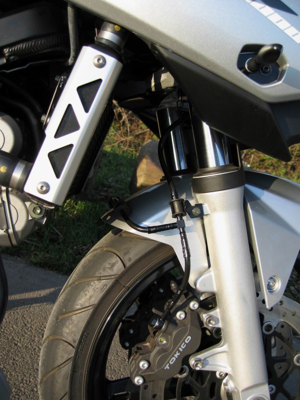

So sieht es dann mit Stahlflex aus, aber ich es trotzdem nicht schön:
-Verteiler
-Gummipuffer
-Halterung an der Gabel

Also bei meiner Kante habe ich da am rechten Sattel ne Doppelhohlschraube, von der die zweite Leitung zum linken Sattel verläuft. Haltepunkte sind für diese Leitung 2 am Fender vorhanden.
Siehste auch auf den Bildern in meinem OWL Eintrag.
Edith: das mit dem Abzweiger sieht wirklich nicht schön aus... ;) bier

Der Vorteil von dieser Verlegungsart ist:
1. man kann die originalen Befestigungspunkte verwenden
2. die neuen Bremsleitungen flattern nicht
3. die neuen Bremsleitungen verursachen keinerlei Beschädigungen (Farbabrieb durch scheuern)
4. der Bremsflüssigkeitsbedarf ist geringer, besseres Ansprechverhalten
5. die Optik passt, gut nicht für alle, aber das ist uns auch egal
