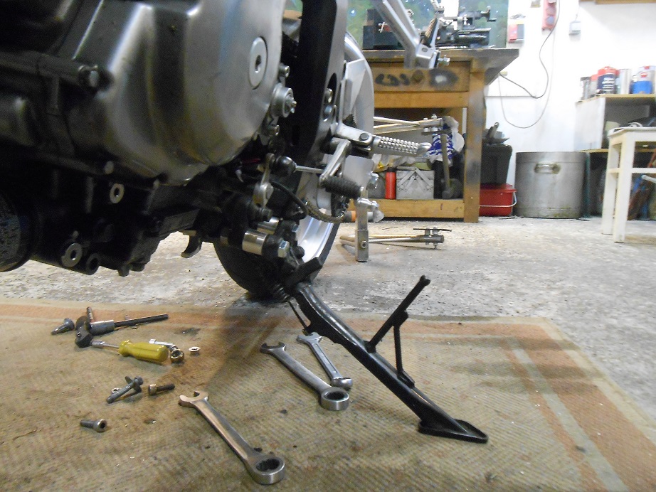

Schränkt das die Schräglagenfreiheit nicht massiv ein?guzzistoni hat geschrieben:So langsam passt es mit dem Seitenständer und dem Krümmer
AFAIK setzt die Kleine setzt am Seitenständer zuerst auf

Das frage ich mich auch. Ich denke zumindest muss der Ausleger von Ständer gekürzt oder gebogen werden, sonnst könnte es m.E. passen.SV.MK hat geschrieben:Schränkt das die Schräglagenfreiheit nicht massiv ein?
AFAIK setzt die Kleine setzt am Seitenständer zuerst auf![]()
Vllcht kann der munky ja mal was zum aufsetzenden Seitenständer sagen

Wäre es nicht vll schlauer an der stelle das Rohr Oval zu verformen? Gleicher Querschnitt aber mehr Freigängigkeit für Schwinge und Ständer....

Das wäre möglicherweise Plan B, wenn es nicht anders gehtSeth hat geschrieben:Wäre es nicht vll schlauer an der stelle das Rohr Oval zu verformen? Gleicher Querschnitt aber mehr Freigängigkeit für Schwinge und Ständer....

Um den Seitenständer vom Krümmer freigängig zu machen, habe ich diesen ja deutlich seitlich versetzt.
Es stell sich die Frage, ob der Ständer jetzt nicht zu früh aufsetzen könnte.
Ich habe (mit Hilfe eines Freundes) die K6 mal versucht möglichst weit zur Seite zu kippen.
Dabei habe ich festgestellt, das zumindest der Ausleger am Seitenständer geändert werden muss ( Kürzen oder Biegen) -- ob auch das Ende vom Ständer gefährdet ist aufzusetzen, kann ich nicht so recht erkennen. Ich denke aber, das diese Teile allenfalls bei sehr grösser Schräglage aufsetzen könnten. Letztendlich muss das die Praxis erweisen. Die Maschine steht mit der Konstruktion einwandfrei.

Hi Stoni, ich würde den Ausleger komplett eliminieren - die Knubbel hat ja auch so ein Teil. Ist an meiner schon wegeflext gewesen und ohne siehts optisch viel viel besser aus und es geht auch problemlos ohne.guzzistoni hat geschrieben:Um den Seitenständer vom Krümmer freigängig zu machen, habe ich diesen ja deutlich seitlich versetzt.
