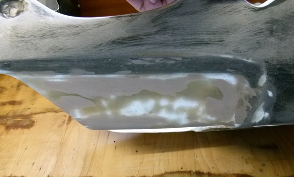

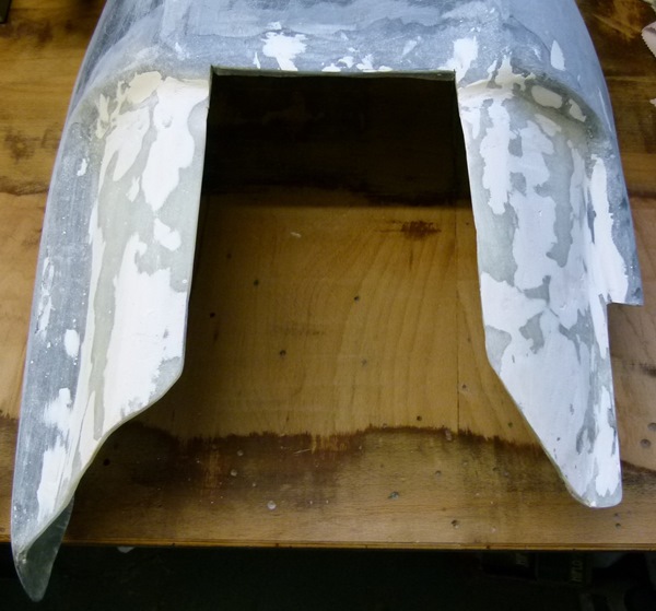

Um die Matscherei mit dem Harz zum Abschluss zu bringen wurde erst noch mit dem Bugspoiler begonnen.
Durch die offene Krümmeranlage fehlen die Verblendungen am Sammler, der bevorzugte Bugspoiler hat an der Stelle beidseitig großzügige Aussparungen - diese wurden mit GFK anlaminiert. Leider können die Seiten nicht identisch geformt sein da es sonst Probleme mit dem Seitenständer gibt - aber wo ist das schon der Fall.
Nach der ersten dünnen Spachtelschicht und erstem groben überschleifen sieht es so aus...
Die endgültige Form wird sich noch geringfügig ändern - da die komplette Front am Moped fehlt ist der benötigte Ständer im weg für anzuhalten.

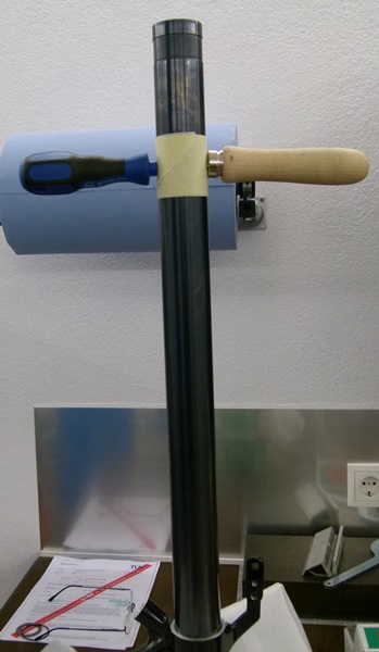

Um für die Gabel und Bremse benötigte Distanzen ausmessen zu können, wurden dann noch die schönen Kohlenstoffbeschichteten Standrohre mit den neu beschichteten Gabelfüßen versehen.
Über den Tausch der Standrohre bzw. der Gabelfüße bei einer USD-Gabel wird auch noch ein KB-Eintrag verfasst ;) bier
