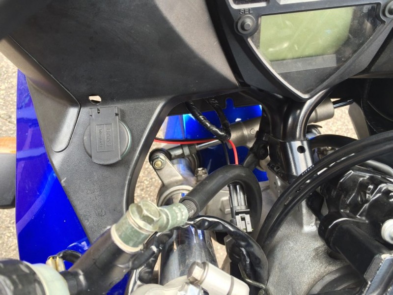

schau halt einfach mal da vorne bisschen rum... wirst schon was finden, ich hab meine an der Strebe, wo die Kanzel vorn aufgehängt ist, dran gemacht (hab auch die vom Louis)... dann ist die Steckdose quasi unterm Tacho, stört nicht weiter und ist gut zu erreichen. Kabel kann man dann einfach bei dem originalen Kabelbaum durch den Rahmen fädeln

Die Louis Dose ist mist (meine Feststellung) meine ist nach 3 mal Benutzen nach 1,5 Jahren zerbröselt (Quittung hatte ich leider entsorgt).
Es gibt viel bessere für viel weniger Geld:
http://www.ebay.de/itm/Einbau-Steckdose ... 4d22e3dacc
die habe ich jetzt dran und bin vollends begeistert...
http://www.svrider.de/Forum/download/fi ... =35810&t=1
Dort ist ein Bild von der Einbauposition.

Ich hab ne schöne Position gefunden:janaldo hat geschrieben:...bei meiner N gehts eh nicht anders...
http://www.svrider.de/Forum/viewtopic.p ... 5#p9971789
Gruß Dieter
Re: Wie Bordsteckdose befestigen?
Genau da ist meine auch, nur auf der anderen Seite
Hab den Tank für die Urlaubstour an der Stelle mit nem Streifen schwarzen Isolierband getunt. Sonst brauch ich das Navi am Mopped äusserst selten.JuBa hat geschrieben:und das Kabel hinterlässt keine Spuren/Abschürfungen am Tank?
Ich habe meine Dose (auch von Louis und seit 4-5 Jahren) deshalb nach kurzer Zeit nach hinten unterm Soziussitz verfrachtet.
Unter der Sozius-Bank hatte ich die Louis Dose vorher, da ist der Weg des Kabels nicht so einfach, hatte es dann unter der Sitzbank und dem Tank durchgeführt, war halt schrauberei wenn man es mal brauchte.
http://www.svrider.de/Forum/viewtopic.p ... 3#p9763755
so sah das damals aus, hat aber wie gesagt nicht lange gehalten, das ganze Plastik war zerbröselt...
Kann ich nur bestätigen, ich hab sie bestellt und vor mir liegen.
Die Steckdose ist sehr robust.
Hab lange danach gesucht.
Guter Tip von Dieter
