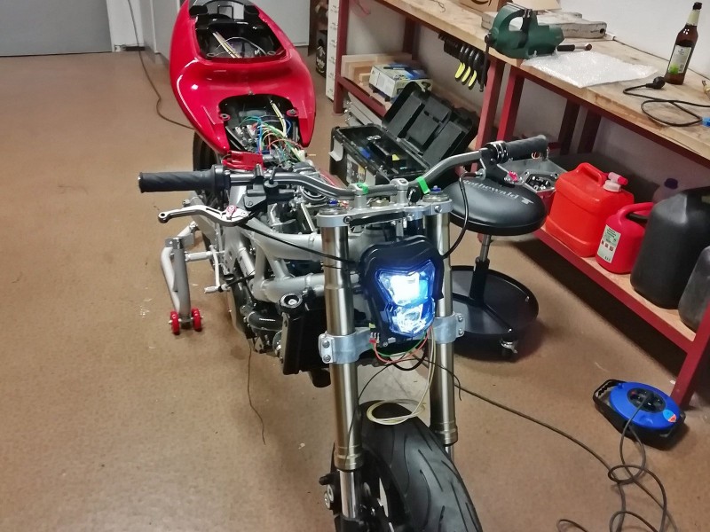

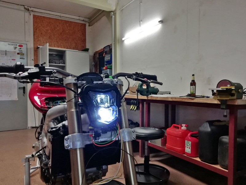

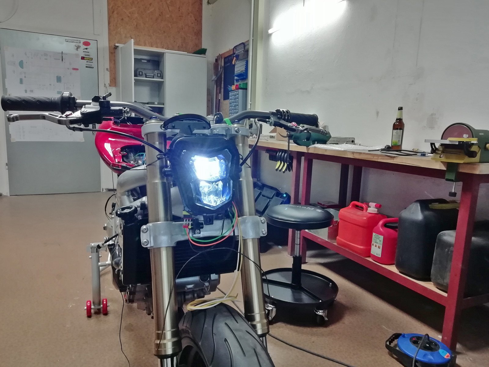

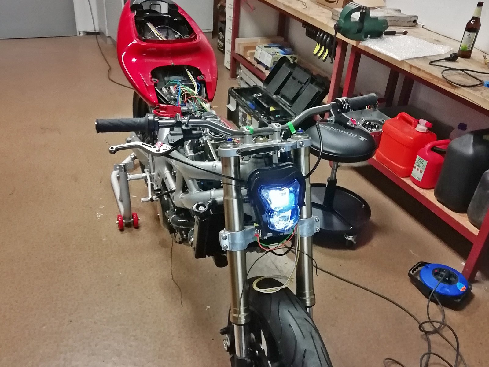

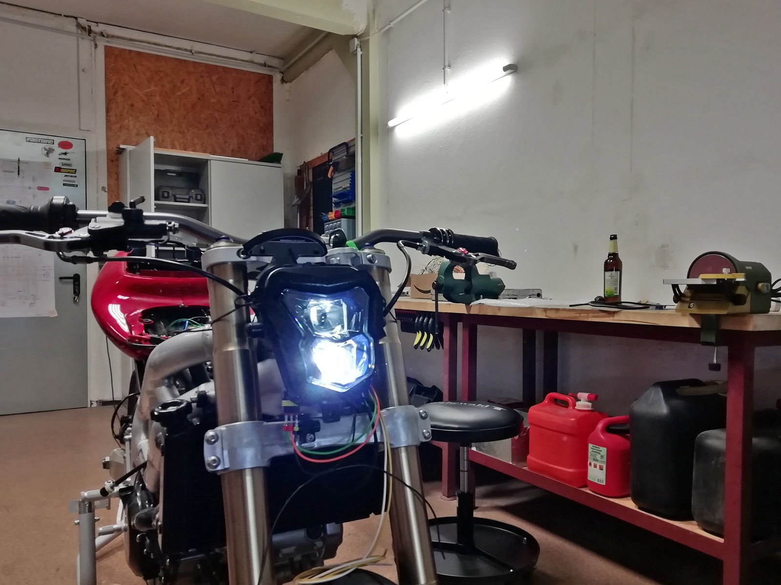

Über die Osterfeiertage konnte ich mal den Scheinwerfer der CRF testen.
Der funktioniert prima und ohne Probleme (auch ohne eigenes Steuergerät, oder so). Selbst die Lichtausbeute kann sich sehen lassen für das kleine Teil. Allerdings ist ein Standlicht damit nicht möglich. Das heißt, wir werden dann wohl vorn Blinker mit Positionslichtern verwenden...
Die Bildqualität ist nicht besonders, weil die nur mit dem Telefon geschossen sind - bitte dies zu entschuldigen...
der Scheinwerfer ist erstmal nur mit Kabelbindern provisorisch festgetüddelt - das kommt dann natürlich noch ordentlich dran.
mit Fernlicht
mit Abblendlicht
und mal als Gesamtansicht

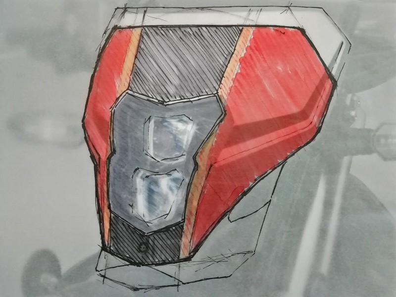

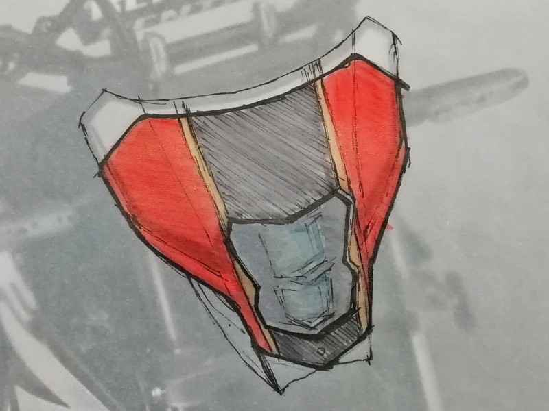

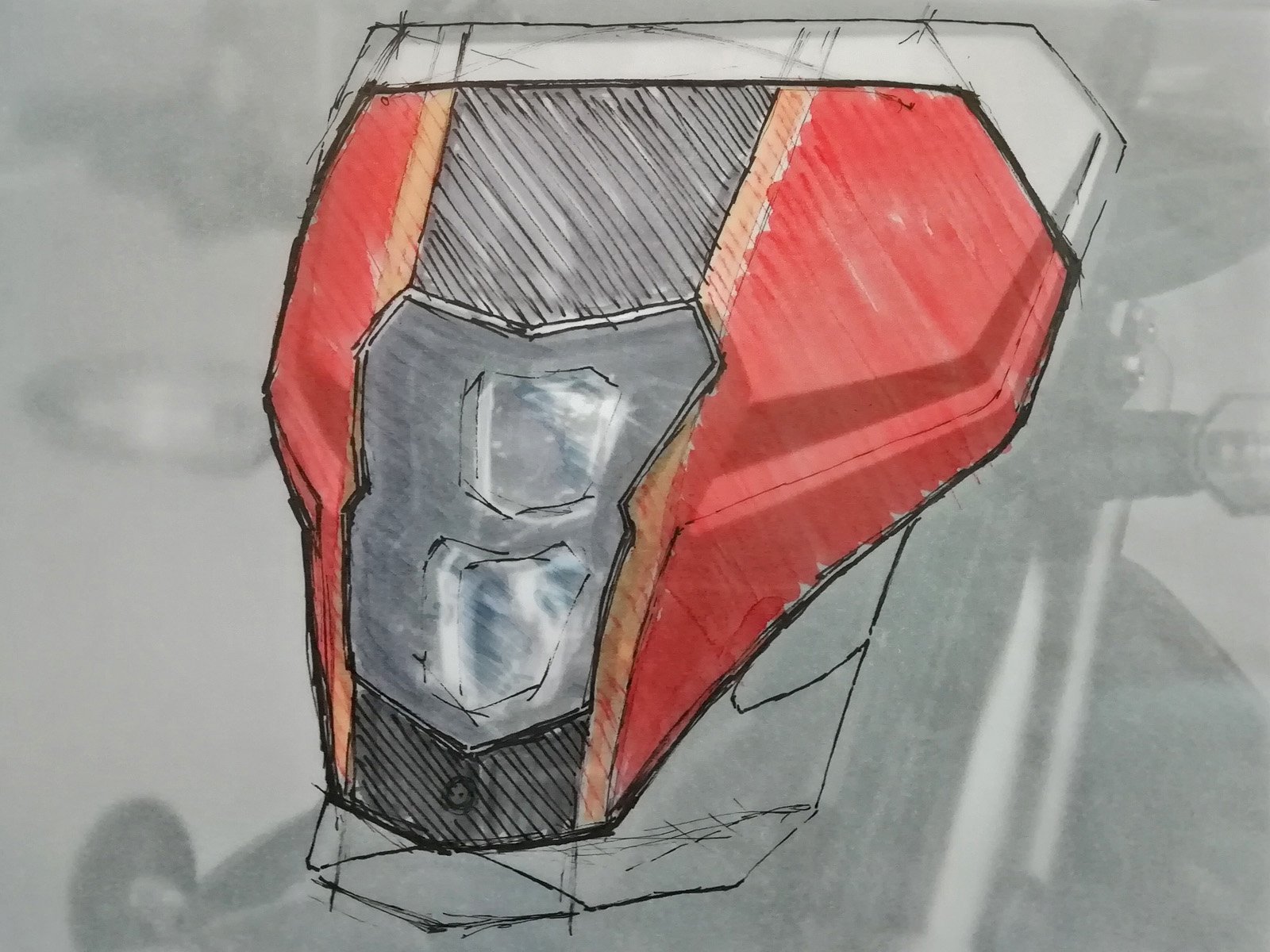

Wir wollen die Maske der CRF 450 L gern in modifizierter Form für die SV verwenden.
Sicher werden ein paar Schnitte notwendig sein, um das Teil passend zu machen.
Hier seht Ihr mal zwei Skizzen, wie wir uns die Front vorstellen können.
Das Originalteil haben wir auch schon da - wir wollen das die Tage mal direkt am Motorrad testen...
VG und einen schönen Abend

Sehr geil. Wenn man sowas visuell darstellen kann, eröffnen sich ganz neue Möglichkeiten ein solches Projekt mit einem Projektpartner abzustimmen.

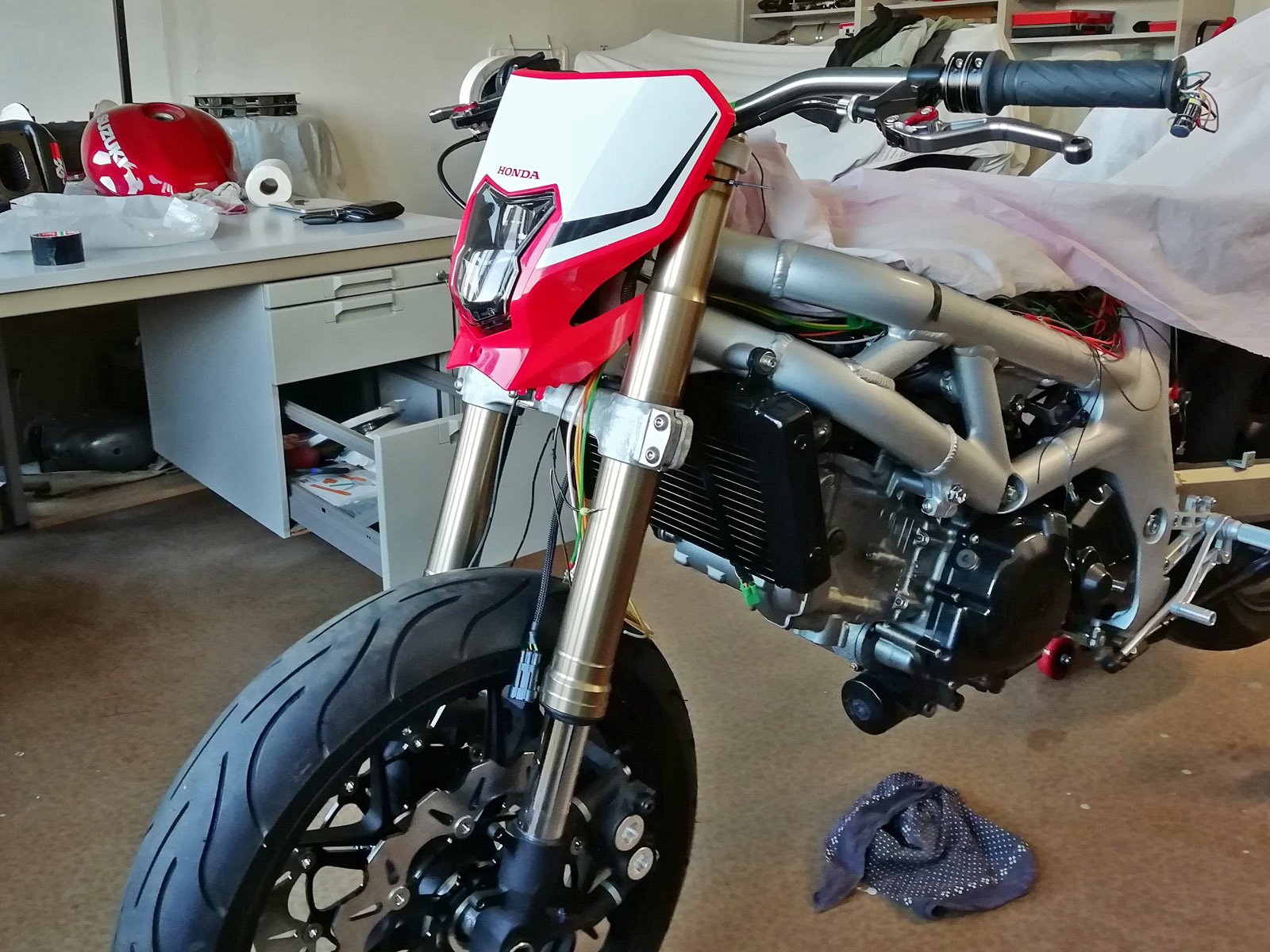

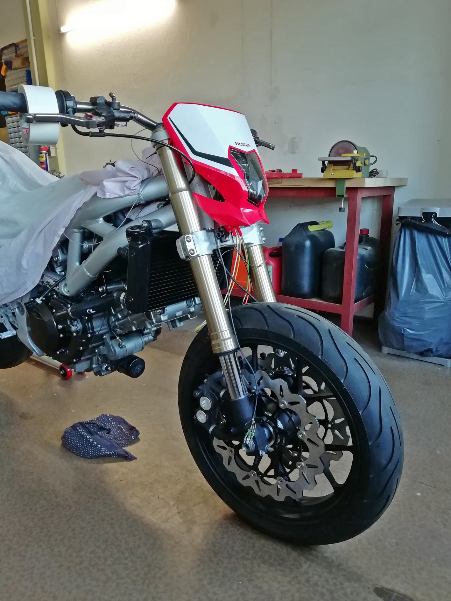

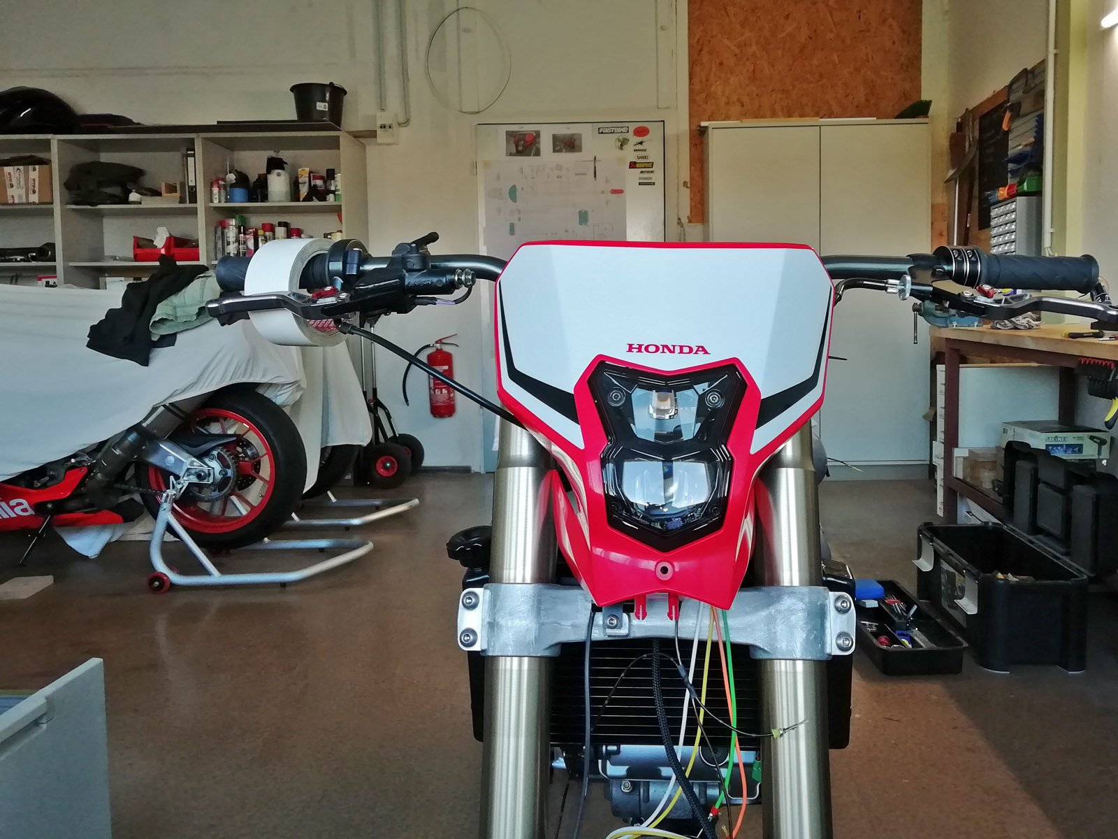

Servus Leute,

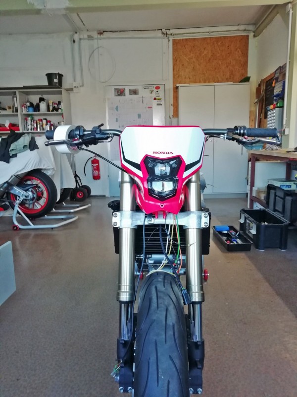

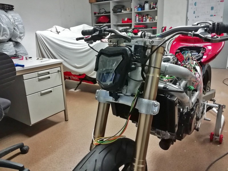

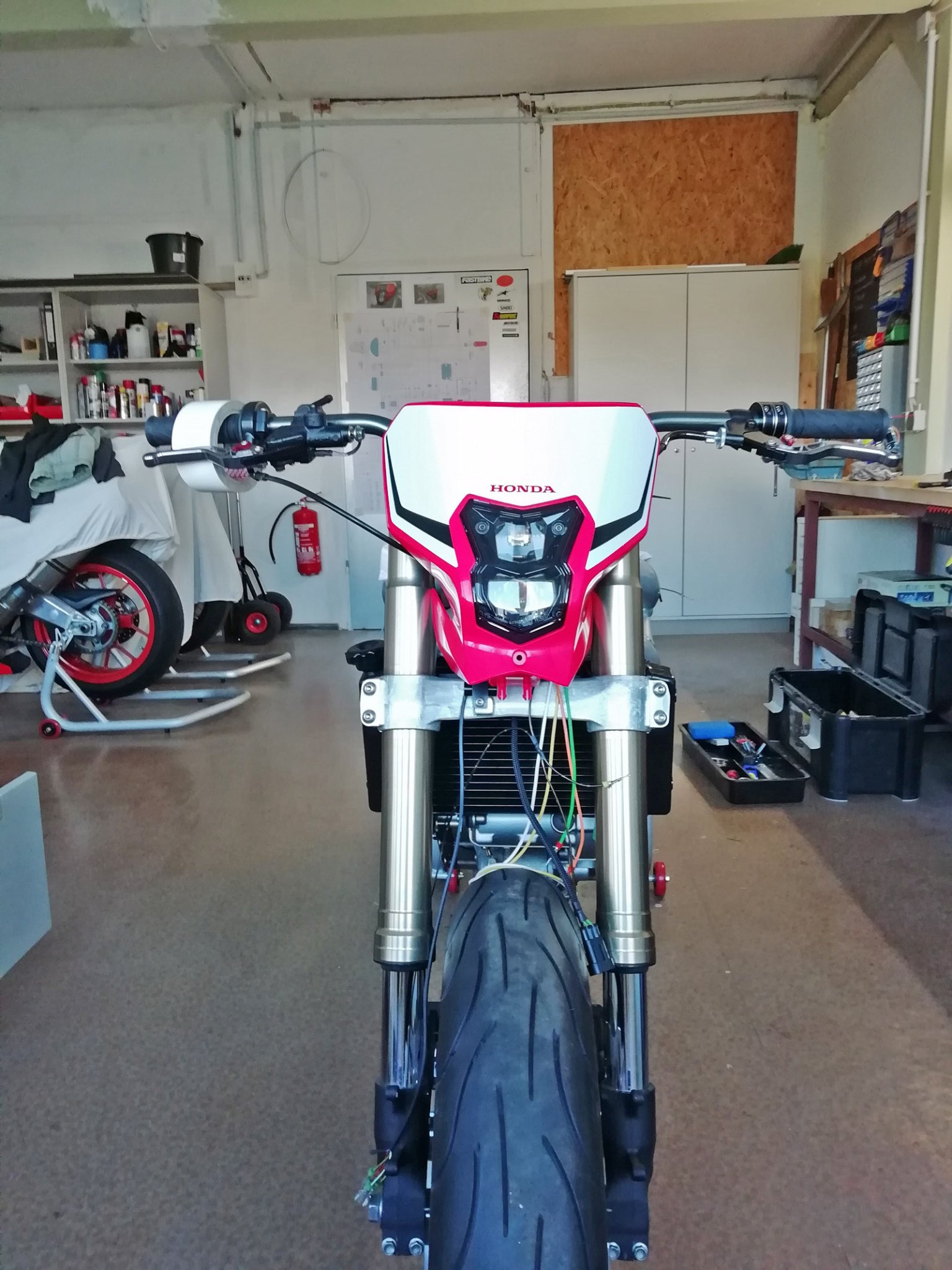

Die Maske habe ich gestern mal 'anprobiert'.
An sich passt die ziemlich gut. Ein paar Modifikationen wie in den Zeichnungen werden aber sicher noch nötig sein.
Die unten etwas abstehenden Ecken würde ich gern etwas 'entschärfen'.
Auch die kleinen seitlichen Flügel sind nicht so passend. Entweder die fliegen komplett weg (auf dem letzten Bild mal mit schwarzem Tape angedeutet) oder die werden etwas gekürzt und der fehlende Zwischenraum etwas aufgefüllt.
Auch der obere Abschluss ist noch etwas zu gerade, finde ich. Vielleicht formen wir das auch etwas rundlicher zu den Seiten nach unten ab, so dass das Instrument noch dahinter verschwindet.
Mal sehen, da werden wir sicher noch etwas rumprobieren, bevor wir das Teil zerschnippeln.

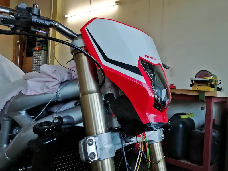

Geschmäcker sind halt verschieden und entschuldigen muss sich keiner dafür. Also, mein Ding wäre diese Maske nicht. Die wirkt von vorne gesehen oben viel zu wuchtig/ breit. Der Maske fehlt irgendwie ein Gesicht oder zumindest etwas markantes. Ist für mich kein Eyecatcher. Vielleicht bringen deine vorgesehenen Modifikationen, wie das Abrunden der Ecken und die Farbgestaltung entsprechend deiner Skizze, einen optischen Gewinn.

Ich finde die Maske garnicht kacke. Ist nicht mega mein Fall. Aber leicht und vermutlich mit akzeptabler Lichtausbeute.
Wenn die Bearbeitung fertig ist, sieht das bestimmt gut aus.
Die Idee die Zacken unten zu entfernen taugt mir und die gerade Kante oben zu entschärfen auch
Re: Umbau SV 650 S ´01
Trifft voll meinen Geschmack!
Die gerade Kante oben mach sich recht gut mit der Linie des Lenkers find ich.
Bearbeitet wird's aber wohl auch nicht Scheiße aussehen
Da geh ich absolut mit. Macht das ganze harmonischer.Burns hat geschrieben: ↑20.05.2019 20:17Die unten etwas abstehenden Ecken würde ich gern etwas 'entschärfen'.
Da wiederum bin ich etwas hin und her gerissen

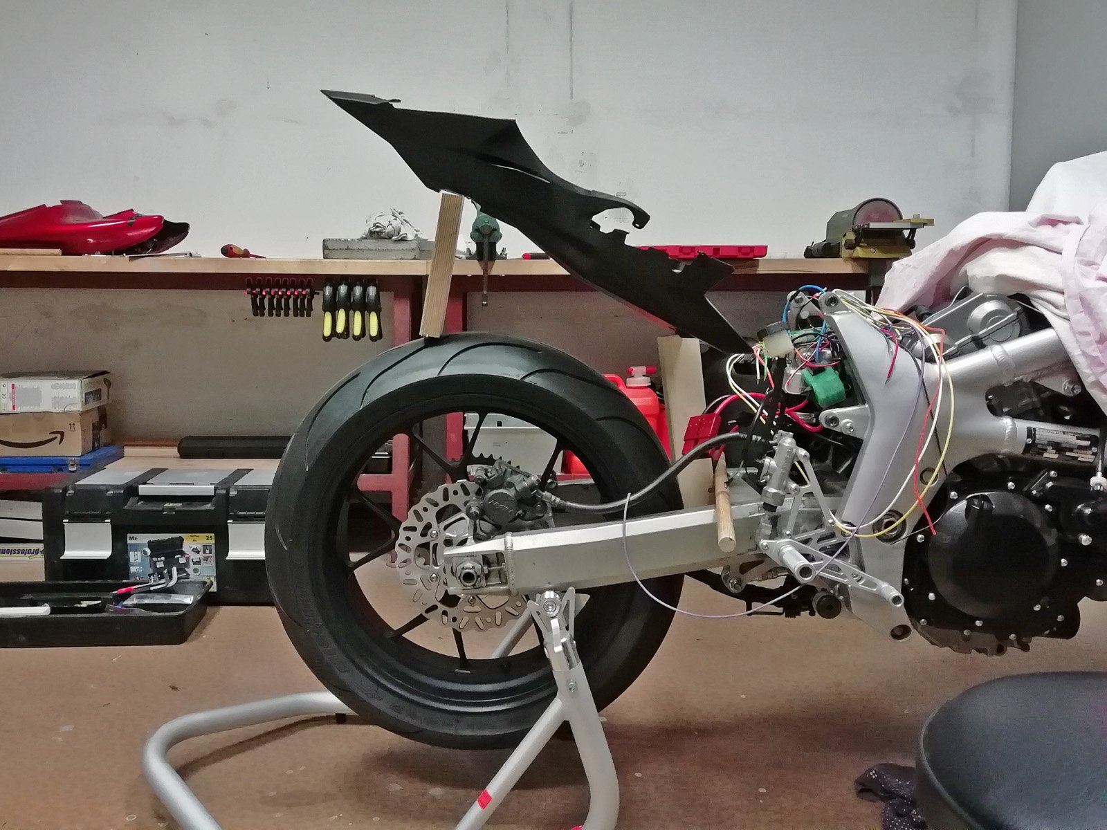

N'abend allerseits,

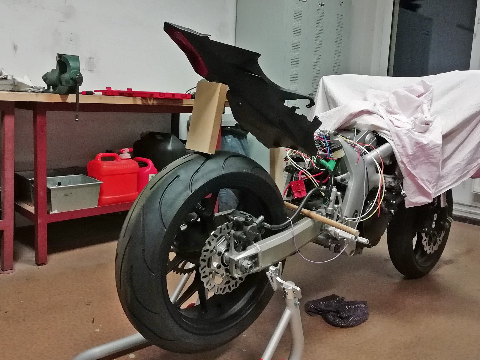

Wir sind zwischendurch mal kurz ans Heck gewandert und haben mal ein bisschen was originales von der R1 (RN32) besorgt, spricht HUV, Rücklicht, Sitzkissen und die seitlichen Flügel.
Die HUV haben wir mal 'grob drangehalten'. Die Position ist sicher noch nicht optimal, aber geht in die Richtung, die wir uns vorstellen.
Ideal wäre sicherlich eine Kombination aus der originalen Heckunterverkleidung der SV und der R1. Beim Heckrahmen wäre dann natürlich auch diese Kombination notwendig. Das wird sicher nicht einfach, aber wir sind guter Dinge.
Am nächsten WE habe ich mal wieder etwas Zeit und widme mich weiter dem Projekt;-)
Dann geht's auch an der Vorderseite weiter...
