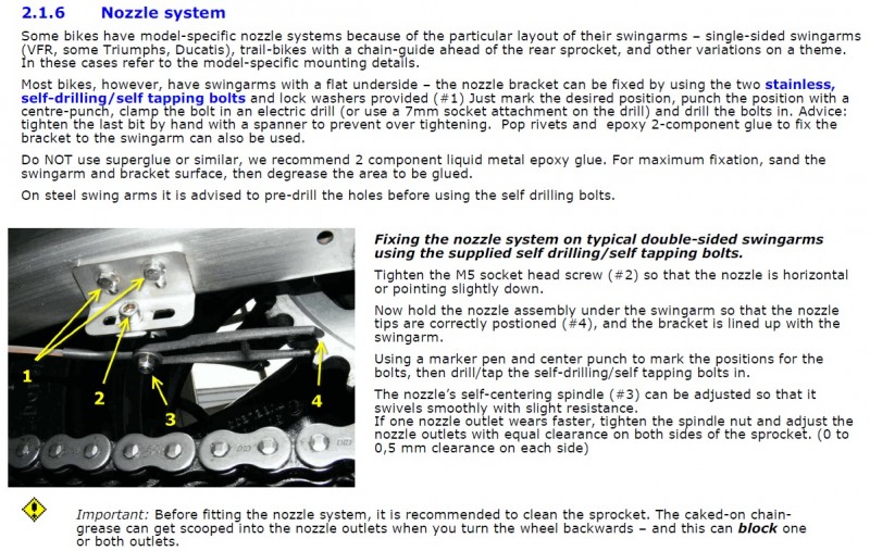

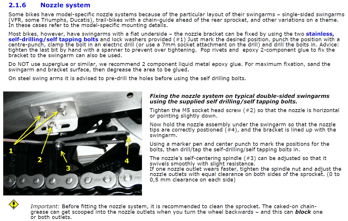

Hast du in die Schwinge gebohrt, um den ProOiler zu befestigen?
Re: SV 1000 S K3 ...Blue Thunder
Jau na klar, wird auch in der ProOiler Anleitung so angegeben:RP9 hat geschrieben:Hast du in die Schwinge gebohrt, um den ProOiler zu befestigen?
Sind ja so oder so schon "Löcher" drin, also schaden die Weiteren auch nicht ...

Autsch.. Nur weil die Holländer das so machen, heißt das leider nicht automatisch, dass das auch bei uns so durch den TÜV geht!RuDolFiUs hat geschrieben: Jau na klar, wird auch in der ProOiler Anleitung so angegeben

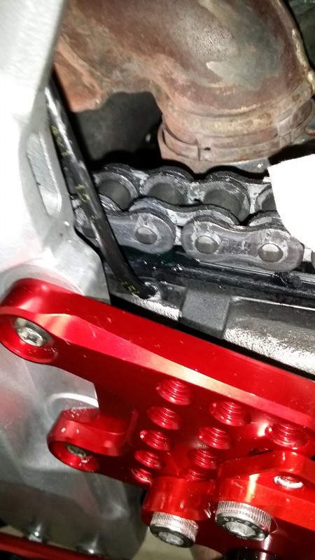

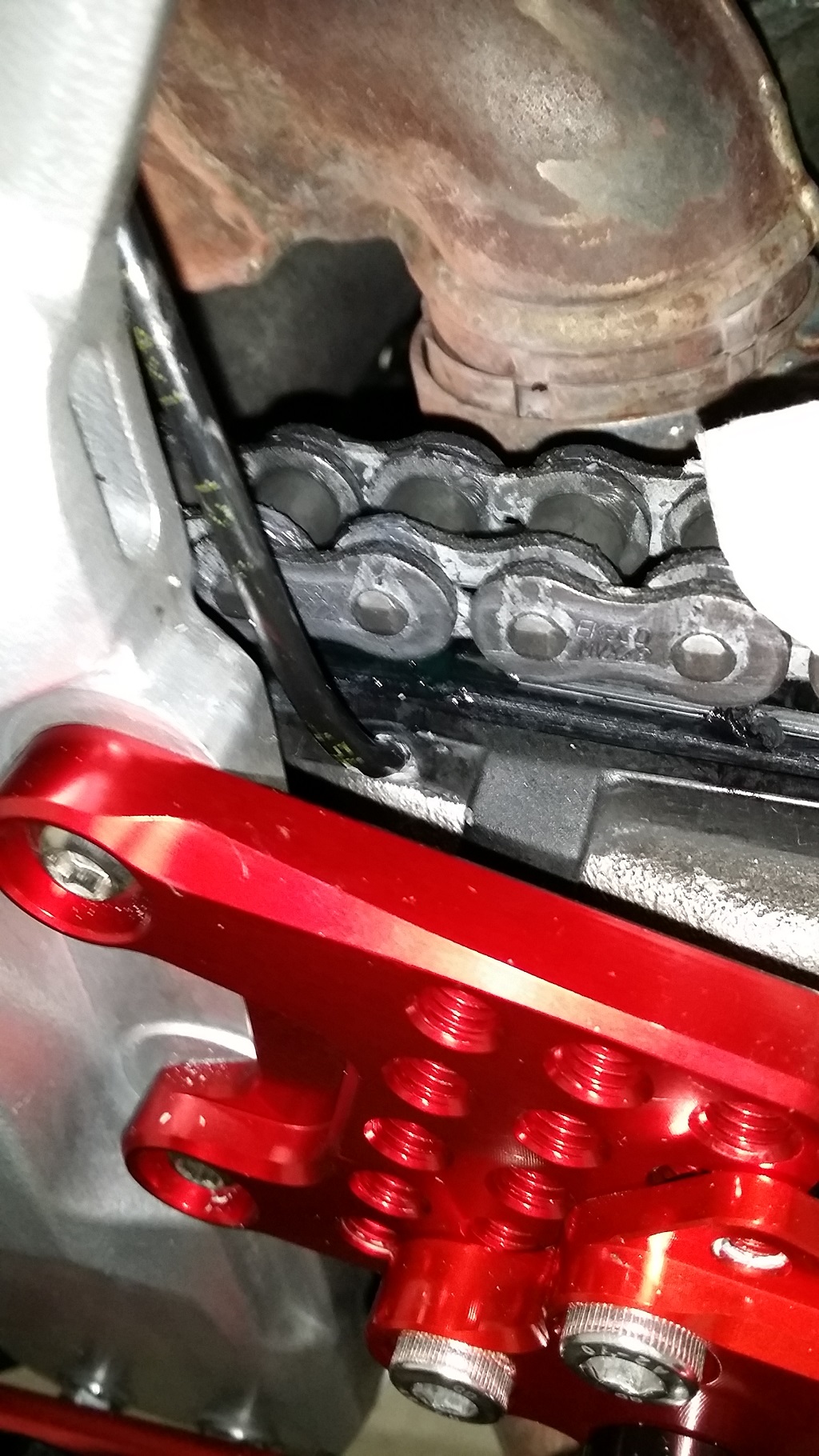

Hast du davon mal ein Bild, bitte? Finde, das klingt interessant. Kann mir das gerade aber nicht bildlich vorstellen.gummistiefl hat geschrieben:In den Schleifschutz habe ich von innen ein Loch gebohrt. Dann [...] den neuen Kanal im Schwingenschleifer. Schlauch eingeklebt. Müsste man gar nicht wenn man das Loch die richtige Grösse hat das ein leichter Presssitz entsteht. Aber mit Kleber ist sicher kein Fehler.

Gut das du fragst. Hatte es falsch in Erinnerung. Das Loch von aussen. Dann kann man den Schlauch hinter dem Rahmen verstecken.
Da sieht man auch noch das alte Sprühfett. Man hab ich das gehasst. Schmiert genau 10min danach ist eh alles auf der Felge und lässt Vögel, Eichhörnchen, Bäume und was sonst noch alles nicht da hin gehört fest kleben. (Achtung, Achtung!! Dieser Satz enthielt Übertreibungen, Ironie, Sarkasmus

Hab schon mehrere mit "Anbauten" an der Schwinge gesehen, aber mein TÜVer wohnt 30m neben mir und kam beim schrauben kurz rum, ich glaube er hätte was gesagt, wenn es ihm nicht gefallen hätte ...RP9 hat geschrieben:Autsch.. Nur weil die Holländer das so machen, heißt das leider nicht automatisch, dass das auch bei uns so durch den TÜV geht!![]()
