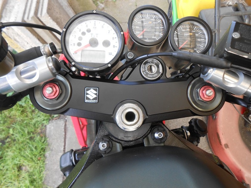

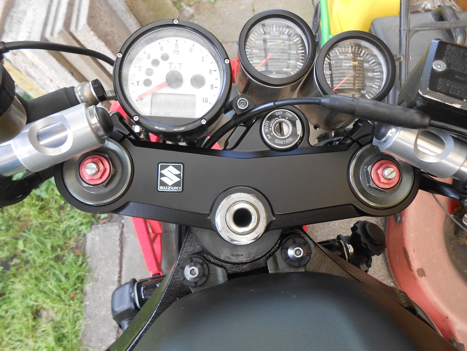

Dann habe ich mal schnell die Gabelbrücke neu lackiert

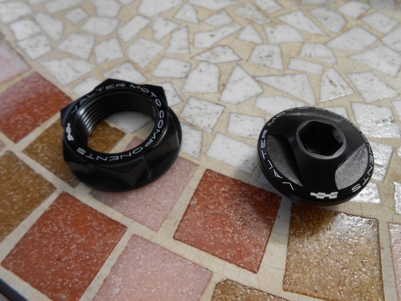

Ahhhhh unnützes und nützes Zeug ist angekommen
danke für die schnelle Lieferung an

Die Bakterie ist für die Guzzi
Mal gleich anbauen
Mal gleich anbauen

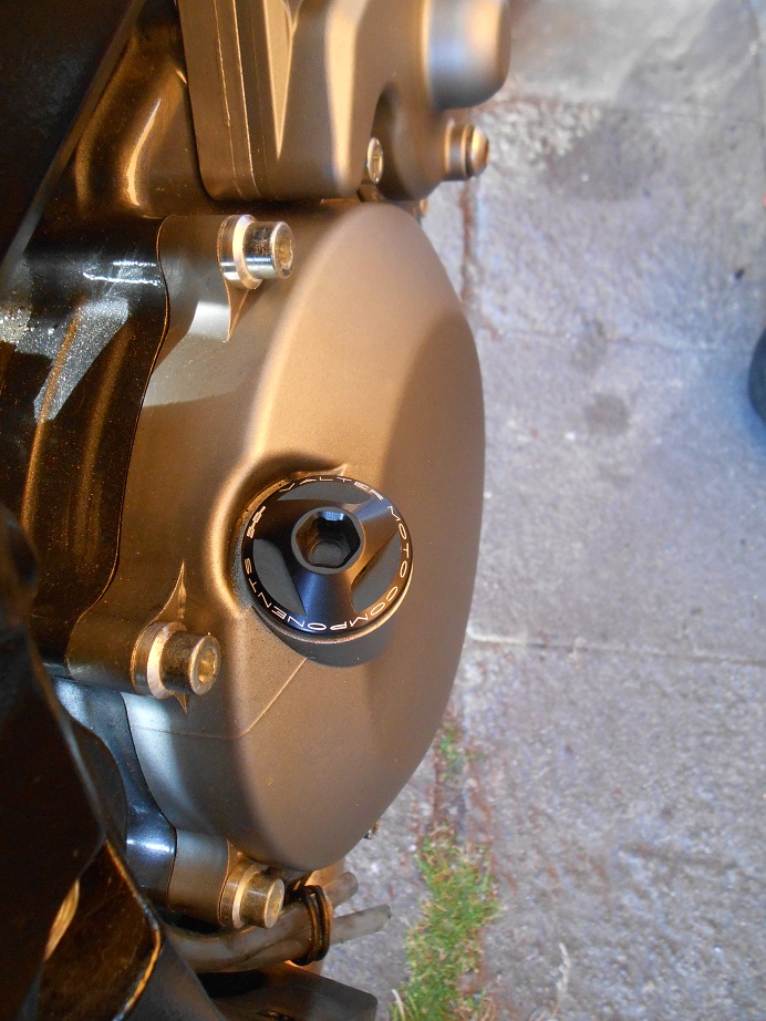

Ahh, ich sehe, eine neue Mutter für's Ritzel, mit innenliegender Kontereinheit.
Ist die etwa aus Carbon.
- Leicht um jeden Preis, .....

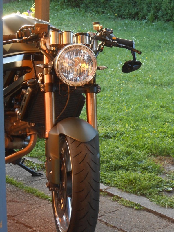

Und einen anderen SW angebaut --- malk schauen ob der besseres Licht gibt
Das muss ich aber noch anpassen, der soll so dicht wie möglich an den Lenkkopf ran .

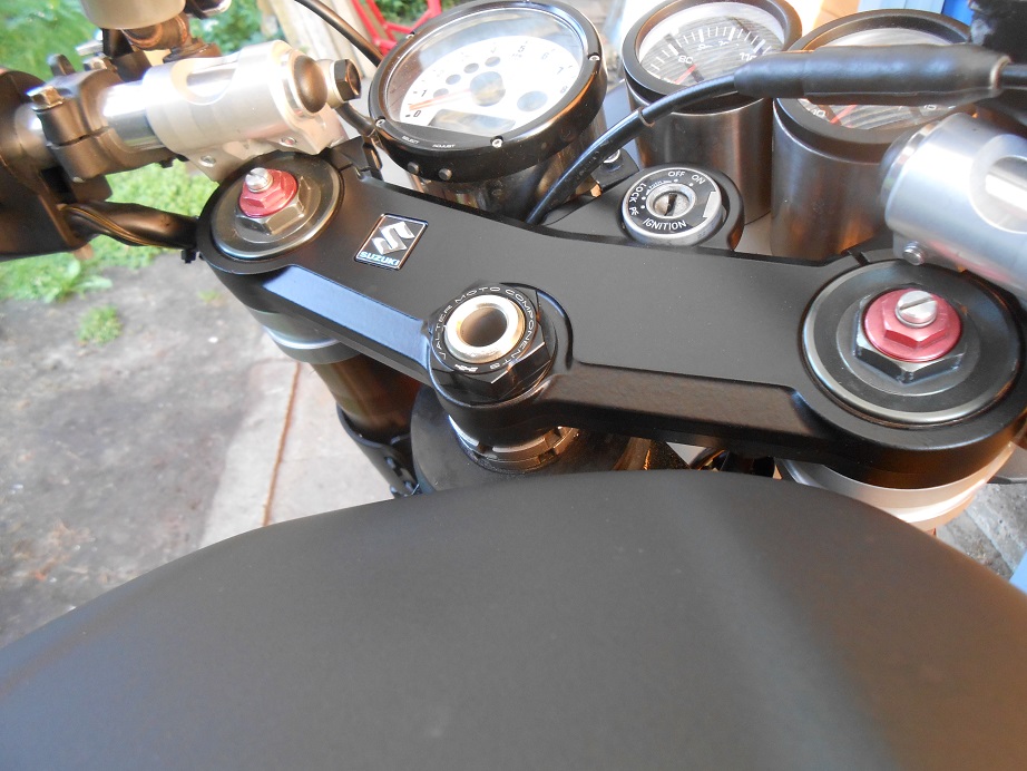

Re: guzzistoni's K4 **Zeugs angebaut**
So toll ich die Vorherige Lösung fand, so ists Besser
