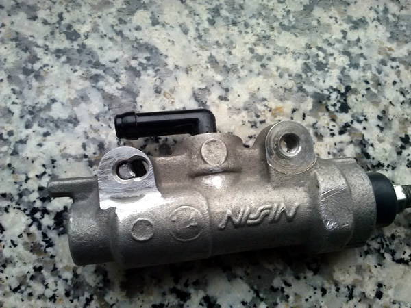

aVa hat geschrieben:Hab mich dann mal an die Bremspumpenproblematik gemacht.
Why the hell nimmst Du nicht ne andere Bremspumpe :?: :evil:

Beitrag von aVa » 09.08.2013 17:08
guzzistoni hat geschrieben:Why the hell nimmst Du nicht ne andere Bremspumpe :?: :evil:
Wie habt Ihr's denn beim Max gemacht? Ich will eigentl. schon die verwenden.
Nachdem ich's mir heut beim Kaffe nochmal angesehen hab, werd ich's jetzt aber doch anders machen. Ohne "Adapter".
Hab Bedenken, dass das meinem TÜVer nicht so taugt.
-> längere Schrauben
-> Langloch oben in die Bremspumpe
-> selbsichernde Muttern von hinten

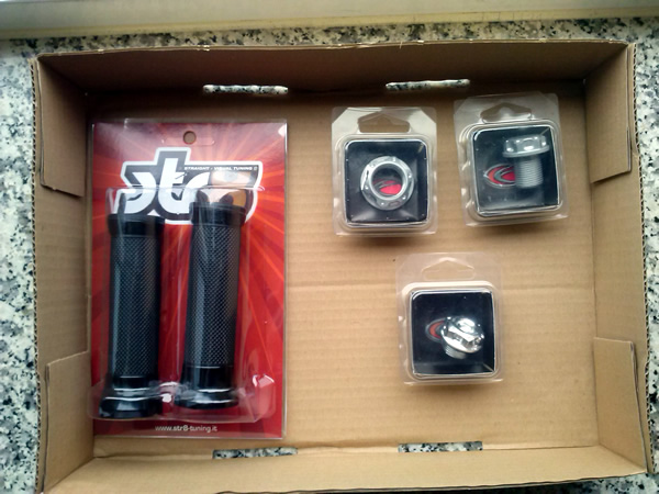

Mein bester Freund der DHL-Mann war heut auch mal wieder da :mrgreen:

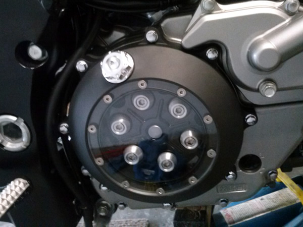

Schöne Teilchen aus Bella Italia:
-> STR8 Griffgummies
-> Evotech Öleinfüllschraube, Radmutter hinten und Radschraube vorne
Als ich den Kupplungsdeckel mit der neuen Schraube angesehen hab...
... musste ich irgendwie an Homer Simpson mit seinem genialen "Spitzel-Hut" denken :lol: :mrgreen:

aVa hat geschrieben:Wie habt Ihr's denn beim Max gemacht? Ich will eigentl. schon die verwenden.
Ich meine die von der GSR600, die hat einen anderen Anschluss für die Bremsleitung, gleicher Kolbendurchmesser. Die Löcher passen nicht ganz, lässt sich aber noch in den Originalfußrasten unterbringen -- ich such mal ein paar Bilder dazu raus.
Sonst mal Schaf fragen, welche Pumpe er genommen hat -- hab's leider vergessen.

Beitrag von Schafmuhkuh » 09.08.2013 17:44
Ich habe die GSR Pumpe genommen und etwas angepasst.

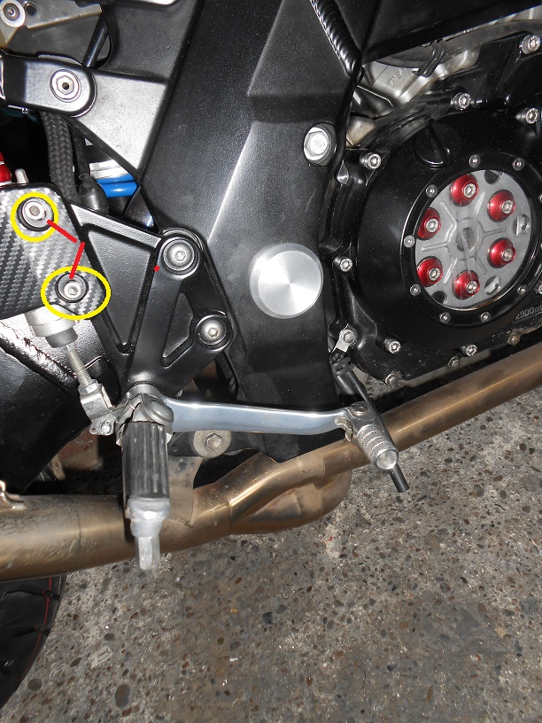

Beitrag von guzzistoni » 09.08.2013 17:55
Wir haben den originalen Bremslichtschalter verbaut und allenfalls noch Unterlegscheiben hinter die Fußraste gelegt, aber da soll der Max mal nachsehen, mit der U-Scheiben bin ich mir nicht sicher.

Beitrag von aVa » 09.08.2013 19:36
Ah ok, im Prinzip die gleiche Methode wie beim Rene.
Meine is ja auch ne GSR Pumpe. Ich hab's jetzt andersherum gemacht.
1. Schraube von hinten in das obere original Loch.
2. unterhalb das neue Loch bohren und ein Gewinde reinschneiden
3. Fertig :wink:
So kann ich jetzt die Originalschrauben weiterverwenden und muss an der Rastenanlage nix machen.

Beitrag von guzzistoni » 09.08.2013 19:39
Ja, so geht's auch -- aber dann brauchst Du doch keine Platte, Rene hatte den m.M.n. die Pumpe mit seitlichem Anschluss genommen.

Beitrag von aVa » 09.08.2013 19:43
Ne, hab ich ja geschrieben, dass ich die Platte jetzt doch ned hernehm.
Rene hat auch diese GSR Pumpe genommen :D

Beitrag von Soulrebel » 09.08.2013 19:43
ne ne ich hatte genau diese Pumpe, nur das ich das Langloch eben in die Rastenanlage gemacht habe. ABER Pfusch sind beide Ideen :mrgreen:
