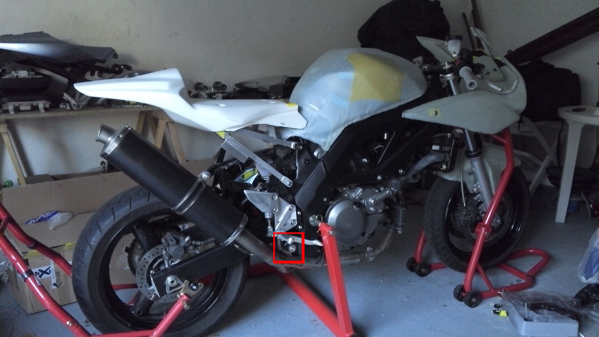

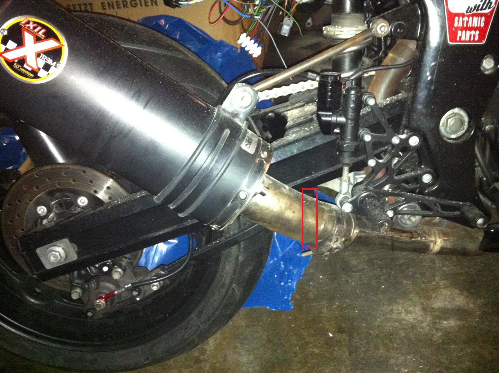

Thema Krümmer zur Fahrzeugmitte bringen um einem eventuellen Aufsetzen entgegenzuwirken: Wie habt ihr das gelöst? Ich würde wohl eine Distanz an der unten markierten Stelle versuchen. Der Krümmer sollte doch eigentlich zur Schwinge noch Platz haben, dass er weiter Richtung Fahrzeugmitte rutscht ohne zu verkeilen. Ich habe leider kein Bild von hinten gemacht und wüsste auch sonst nicht (außer Auspuffhalter) wie ich den Krümmer beeinflussen sollte. Es wäre noch ein wenig durch die Drehnung des Anschlussrohres drin, aber dann steht der Auspuff hinterher auch wesentlich tiefer und würde somit die Schräglagenfreiheit auch wieder beeinträchtigen (wenn ich denn überhaupt so tief komme

Ich hab bei meiner Knubbel den Krümmer gekürzt(aber nich wegen der Schräglagenfreiheit)
Haben damals gkaub knapp sieben cm rausgenommen.Waren eigtl 2cm zu viel(Ich muss jetzt zwei Auspuffschelken benutzen).
Bei mir sin grad nocb n paar mm zur Fussrate und auch zur Schwinge.
Ich nach dir morgenmal zwei Fotos

So habe ich das damals auch gelöst.Ich würde wohl eine Distanz an der unten markierten Stelle versuchen.

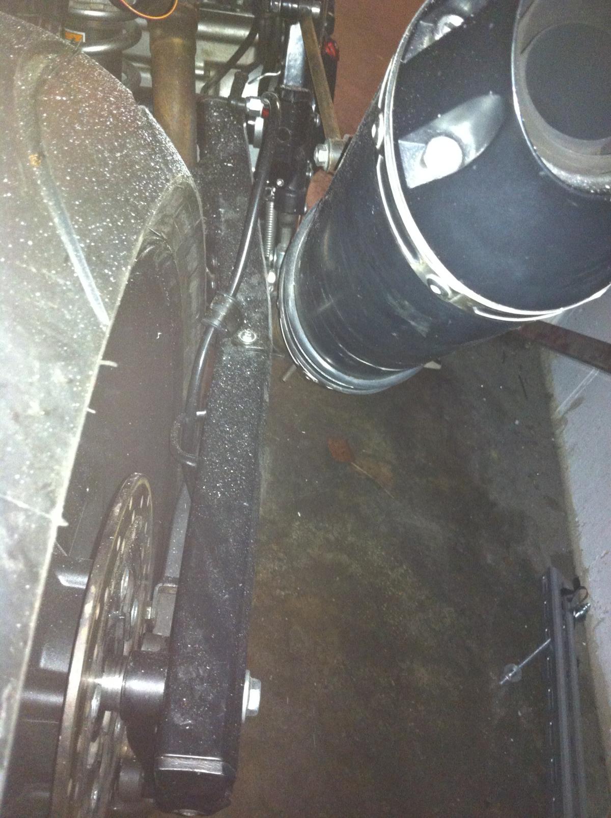

Hier mal die Fotos
Wie gesagt wenns jetzt bei mir noch zwei cm länger wär würde sich an der Position vom Esd nix ändern.
Aber die Muffe wär ganz ausgefüllt
Wie du siehst,mehr wie die paar cm kann man nich kürzen weil Ich hab schon jetzt an der Fussrastenanlage(s.Bild 1)
un an der Schwinge(s.Bild 2) kaum no Platz
In dem Bereich der rot markiert is hab ich mir n paar cm rausnehmen lassen.Wie gesagt wenns jetzt bei mir noch zwei cm länger wär würde sich an der Position vom Esd nix ändern.
Re: TheHoff wird MinitwinRacer
Danke für die Bilder, aber ich denke, dass mir das ein wenig zu eng ist...

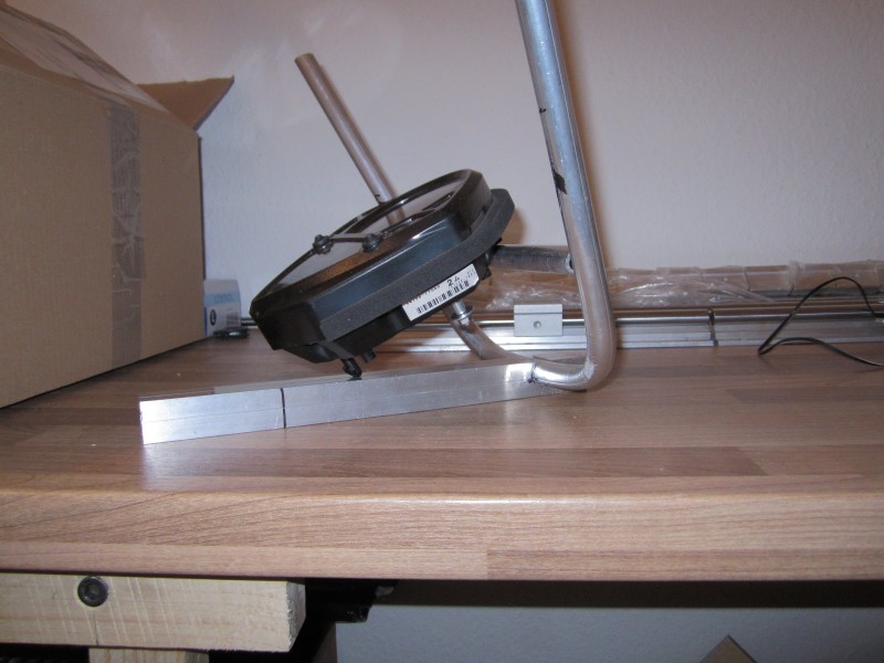

Das Tachoproblem, bzw die Befestigung des Tachos am Geweih, werde ich baldmöglich angehen. Wie er ungefähr stehen soll ist durch die Verkleidung vorgegeben und benötigt eine weitere Strebe am Geweih, aber so auch wieder mehr Stabilität. Ich werde jetzt noch ein Blech-V ausschneiden und das möglichst elegant unterbringen um den Tacho mit seinen drei Haltepunkten aufnehmen zu können.

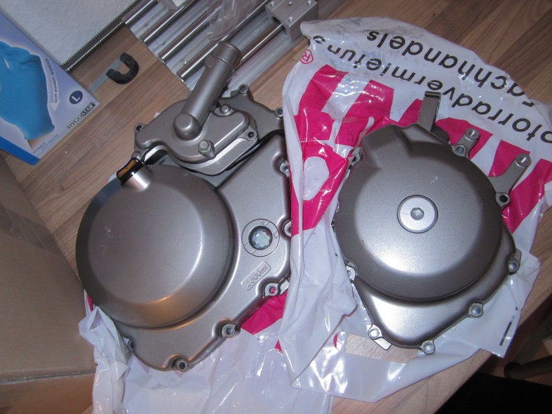

Weiter kam heute wieder ein Paket mit recht günstigen Ersatzteilen bzw. Formen an. Beide Motordeckel für knapp 60€ in einem guten Zustand, geleckt wäre gelogen.

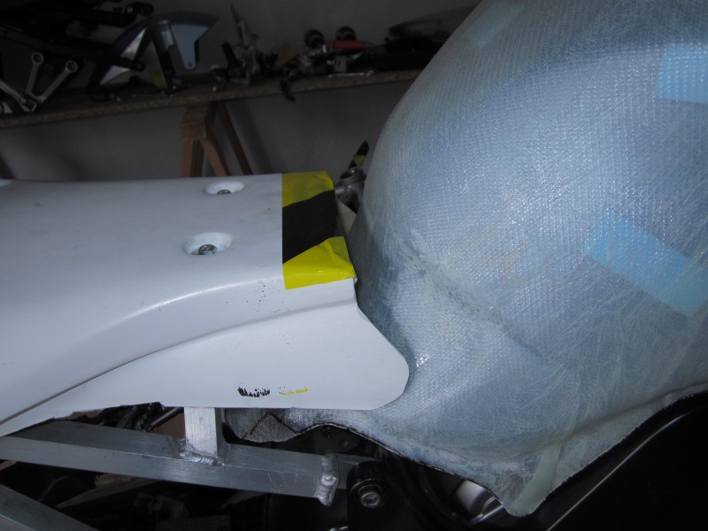

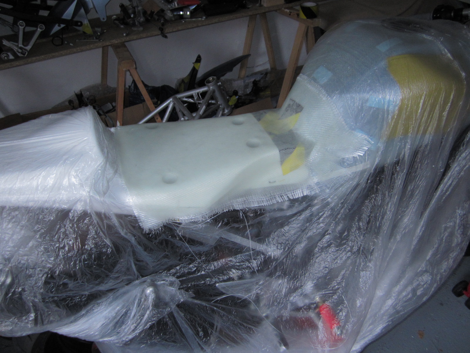

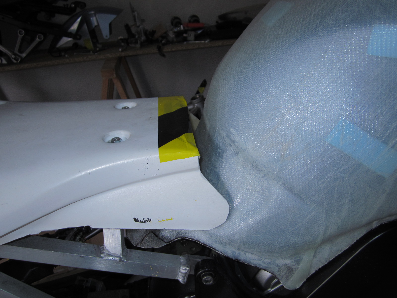

Weiter ging es heute mit dem Problem Tankanschluss/Sitzkissen.
nepp hatte die Tage das ganze ja schon quasi perfekt für seine Straßenmaschine durchgeführt und auch bebildert in seinem Winterumbau-Thread eingestellt.
Ich mache mir nicht soviel Mühe. Bei mir wird der Anschluss von dem Höcker an den Tank und die Grundplatte für das Moosgummi ein Teil werden. Dafür habe ich die Karre wieder mit Vaseline eingekleistert, mit Folie abgedeckt und zwei Schichten Gfk aufgelegt. Wenn das ganze trotz der widrigen Bedingungen hoffentlich übermorgen fest ist, werde ich mit dem Besäumen beginnen. Befestigung von Grundplatte auf dem Höcker wird übrigens mit Klett geschehen.

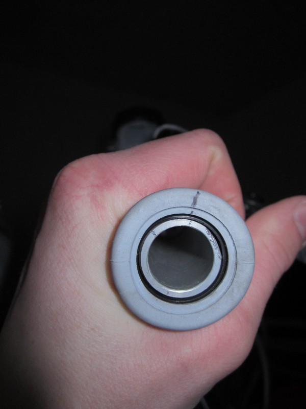

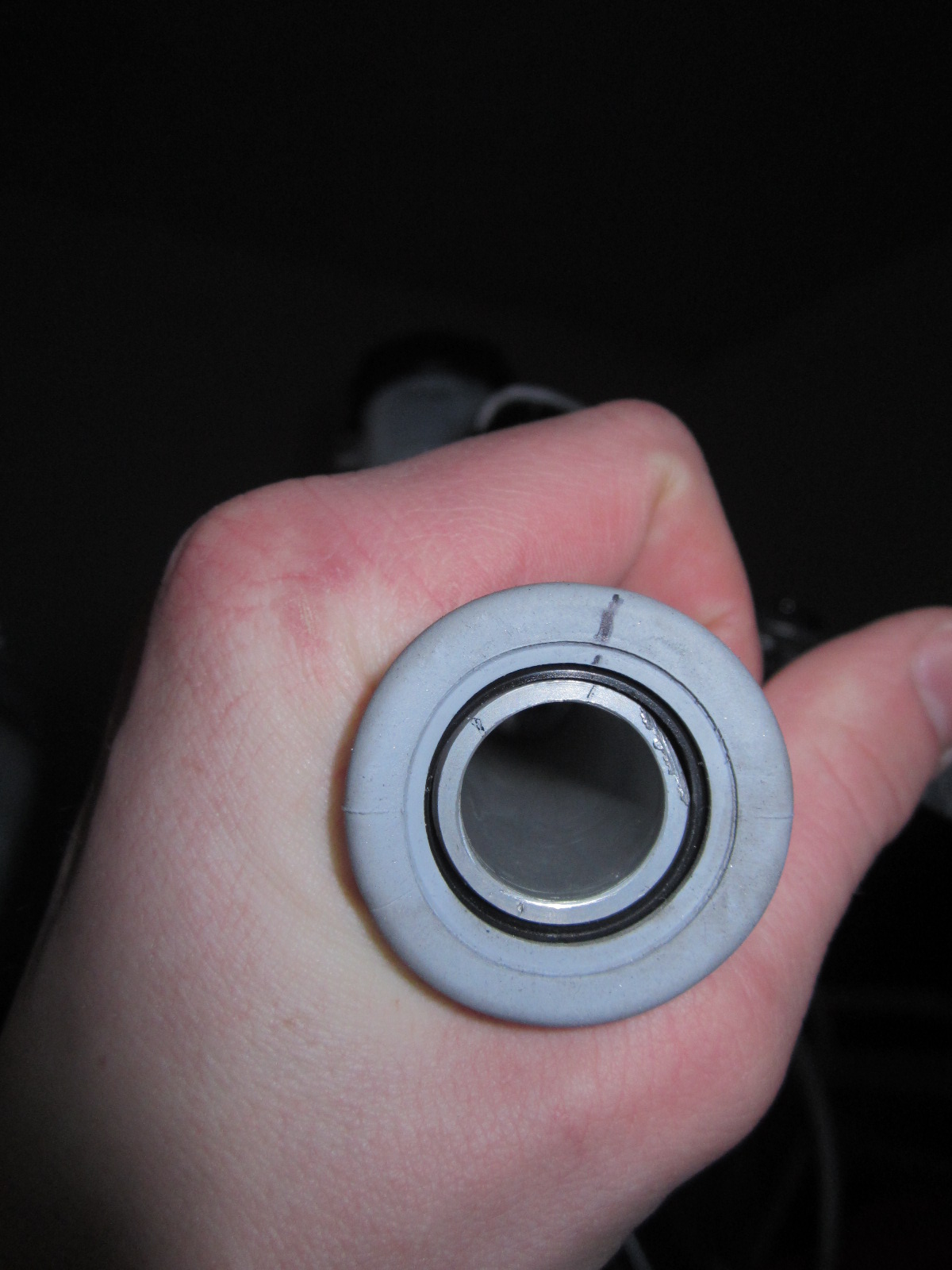

Und abschließend noch ein Bild vom "Kurzhub" des Gasgriffs, RJ09 sei Dank!
(Ich denke man sieht die beiden Striche des Fineliners)
