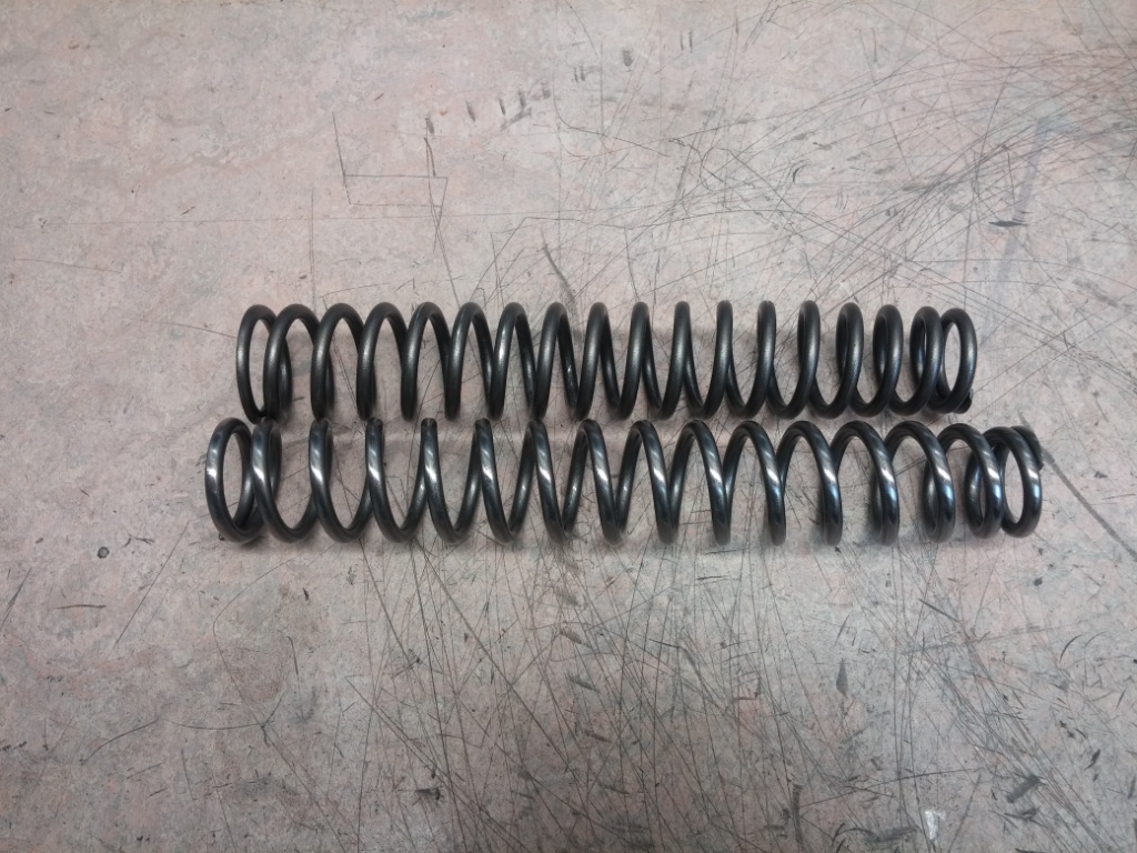

Was sind das für Federn, warum sind die unterschiedlich lang?
Knubbler
Beiträge: 2956
Registriert: 09.11.2013 21:07
Re: guzzistoni's K4 ** Gabelsalat - Salatgabel? **
#1494
Beitrag von Knubbler » 16.11.2014 19:32
Unten ist 1000er K7 original mit 10,5 Federrate
Oben ist 1000er K4 WP Suspension mit 8,0 Federrate
Unterschied der Länge sind 17mm unbelastet, werde ich mit Drehteilen ausgleichen.

hmmm -- die Federn die ich da auch der Gabel ausgebaut habe sind 230mm lang 8O :?: :mmh:

K7 Federn 240mm, K4 WP Federn 223mm lang.
