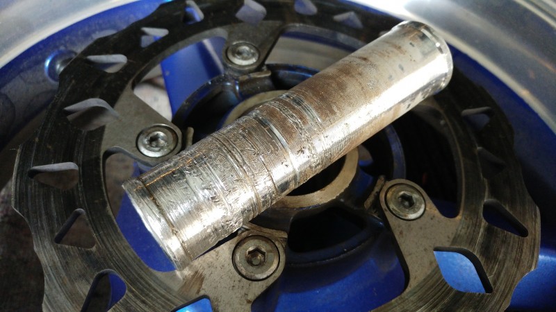

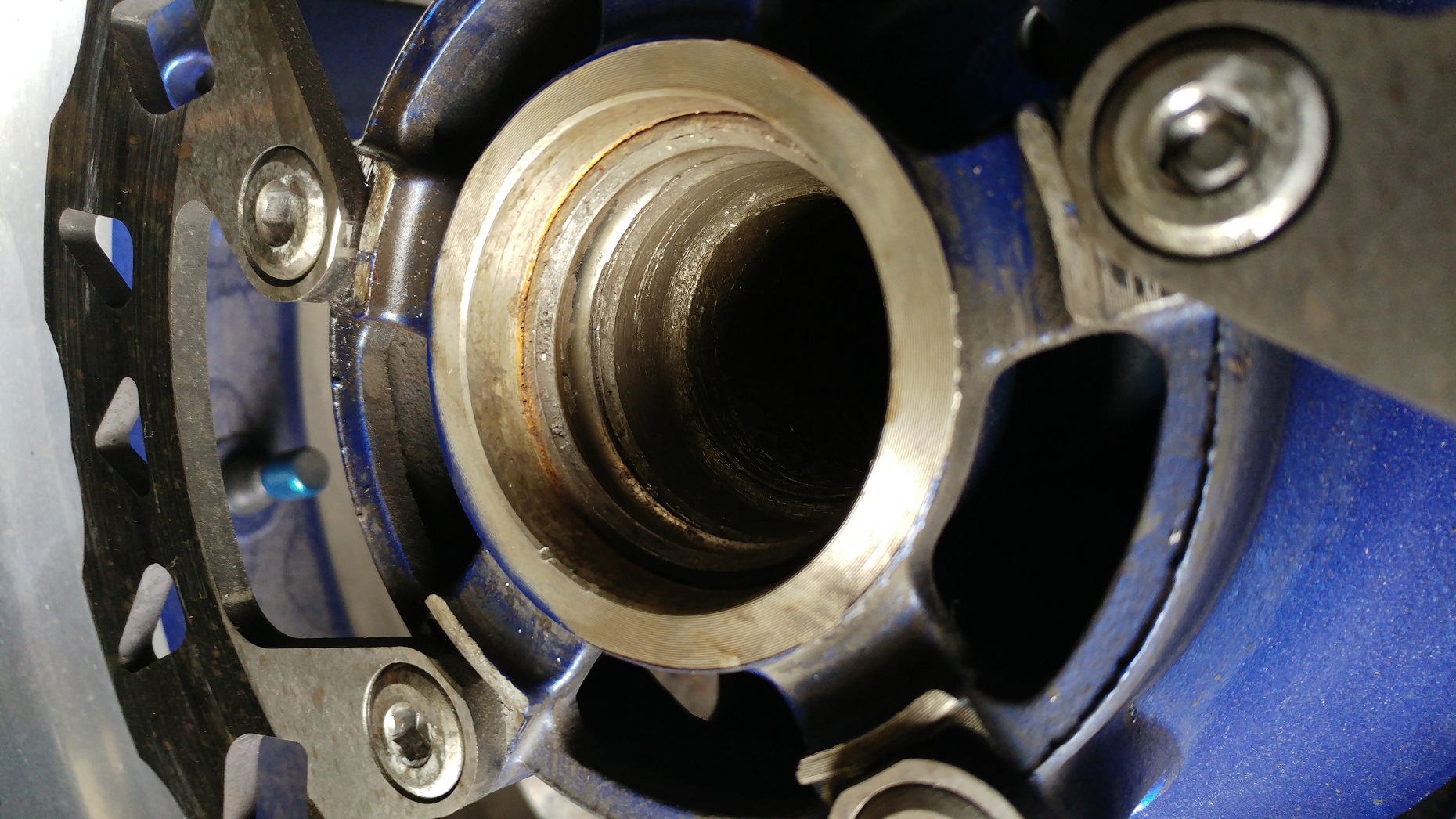

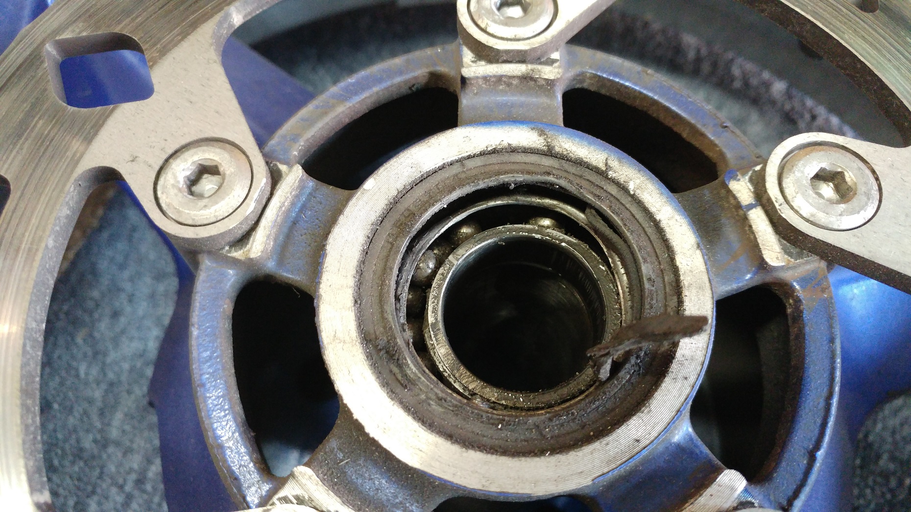

Aber aus eigener Erfahrung möchte ich erwähnen, dass es sich hierbei höchstwahrscheinlich nicht um das hintere Radlager handelt!
Dieses war bei mir letzte Saison kaputt gegangen und das hat sich anfangs so geäußert, dass bei gezogener Kupplung und Ausrollen lassen ein "lautes" Klackergeräusch wahrzunehmen war.
Anfangs dachte ich es läge evt. an einer durchängenden Kette, die sich aber bei Kontrolle am nächsten Stop als korrekt gespannt heraus stellte.
Die Klackergeräusche beim Gangwechsel und Ausrollen wurden dann lauter und ich stellte auch eine leicht kippelige Schräglage fest.
Dann, knapp 200km von zu Hause entfernt, in einer S-Kombination vor einem kleinen Kaff:
Linkskurve = Schlag ins Heck, ca. 60cm schwarzen Streifen durch blockierendes Hinterrad gezogen
Rechtskurve = keine Zeit mehr zum Bremsen, wieder reingelegt und zweiter Schlag ins Heck, ca. 40cm Streifen
Danach, glückseelig über den Nicht-Abwurf, in der Ortschaft auf den Bürgersteig abgestellt.
Kollege, der hinter mir fuhr, rief mir nur zu: "Dein Hinterrad sitzt nicht mehr mittig!"
Ende davon war ein komplett zerfressenes Radlager!
Da serienmäßig nur 1RS verbaut ist, d.h. nur einseitig gekapselte Radlager, lässt sich bei mir vermuten, dass der Vorbesitzer immer fleißig mit dem Hochdruckreiniger sauber gemacht hat und das Fett auf der Rückseite des Radlager rausgedrückt hat.
Ich habe dann, wie hier im Forum auch empfohlen, die 2RS von Koyo verbaut.
