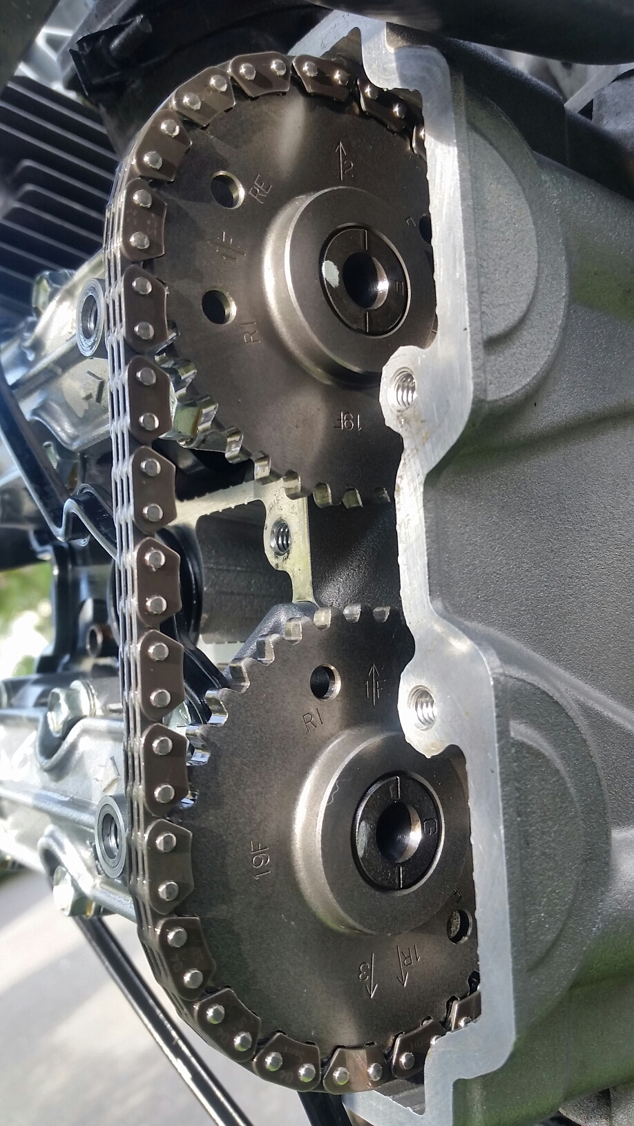

Zylinder 2 steht jetzt auf ventielspiel Messung .Zylinder 1 steht wie hier im Bild .

Matze 650 hat geschrieben:So sieht der hintere Zylinder aus
Nichts sagend ohne Angabe der Kurbelwellenstellung.
Matze 650 hat geschrieben:Wenn Zylinder 2 zum ausbauen ausgerichtet ist
Sowas gibt es nicht. Kurbelwellen können in jeder Stellung ausgebaut werden (ob das klug sei dahin gestellt). Ergo ist das Bild ebenfalls ohne Aussage.
Matze 650 hat geschrieben:Kurbelwelle blockiert jetzt .
Darf niemals sein :!:
Matze 650 hat geschrieben:Zylinder 2 steht jetzt auf ventielspiel Messung .Zylinder 1 steht wie hier im Bild .
Uninteressant, da ich (und ich vermute die anderen auch) kein Interesse daran haben die Stellung über den Kurbelwellenwinkel nachzuvollziehen.
Aber im Zusammenhang mit
Matze 650 hat geschrieben:Also kurbelwelle auf f
kann das nicht stimmen :!:
Zum Verständnis:
Kurbelwellenstellung "F" zeigt TDC von Zylinder 1 an. Für die Ventilspielmessung muss der entsprechende Zylinder auf TDC stehen. Für hinten also auf "R". Folglich passen deine beiden letzten Aussagen nicht zusammen. Oder ich steige durch deine Dokumentation einfach nicht durch :) empty
Tu dir und uns einen Gefallen und stelle die Steuerzeiten komplett neu ein. Auf die Knowledgebase wurde mittlerweile mehrfach hingewiesen und über ein WHB scheinst du ja auch zu verfügen.
Im übrigen ist mir schleierhaft wie die Steuerkette überhaupt überspringen konnte. Hast du die Spanner gelöst beim Kontrollieren des Ventilspiels? Das wäre nicht nötig gewesen.

Funktioniert jetzt wider lässt sich durch drehen ohne zu blockieren. Habe mal gestartet ohne Zündkerzen soweit alles normal . Alle markierungen stimmen .

Ich hab ja jetzt schon mehrfach auf den Artikel in der KB verwiesen.
Der ist imho gut beschrieben. Mit Bildern gespickt. Mehr kann ich nicht erklären.
Aber hier noch einmal: KW auf "F" -> Vorderer Zyl. Auf F1 + 2 +16Glieder+ 3. steht -> fertig
dann Motor 1x drehen (360°) wieder auf "F" dann muss der hintere auf 1R + 2 +16Glieder + 3 stehen -> fertig.
Wie die Markierungen des jeweils anderen Zylinders steht ist völlig egal. Nach besagter 360° Drehung stimmt es dann dort. Das liegt daran weil sich die NW nur halb so schnell drehen wie die KW.
Die Bilder dazu gibt's in der KB. Die Markierungen rot hervor gehoben. Jeweils die gelb markieren Sachen stehen so wie auf dem Bild oben. Also die Striche der NW's parallel zur Dichtfläche.
