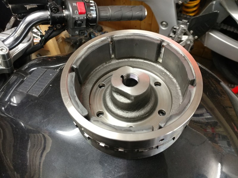

Knubbler hat geschrieben:Grüß Dich,
Das Paket ist gut angekommen und der überflüssige Speck ist auch schon runter. Später kommt der erste Magnet wieder rein ;) bier
Ich muss dir irgendwann auch mal meinen Rotor schicken.
Selbst wenn die Magnete noch halten sollten, aba das Abdrehn wäre schon was :D
Knubbler
Beiträge: 2979
Registriert: 09.11.2013 21:07
Re: Rotator Magnete ab, aber alle heile ... und nu?
Beitrag von Knubbler » 09.03.2018 20:32
Kann man einiges an Gewicht runter holen von dem Brummer. Wenn man den Rotor aber schon ausbaut, dann würde ich gleich die Magneten auslösen und dauerhaft neu verkleben. Das Ding ist ja eine tickende Zeitbombe :) devil
Neu gewuchtet werden muss er so oder so
Hey, das sieht aus wie Spirelli Nudeln :mrgreen: Ob das auch schmeckt? ^^
Danke für die prima Arbeit ;) bier

Beitrag von Knubbler » 14.03.2018 15:51
Es ist vollbracht :D
Speck ist weg
Magneten dauerhaft verklebt
Neu gewuchtet
Geht heute noch raus

Wie holst du die alten Magnete eigentlich zerstörugsfrei raus?
Beitrag von hannes-neo » 14.03.2018 16:36
Aber das sind sie ja nicht immer. Wie bekommst du die sonst ab?

Beitrag von borisbojic » 14.03.2018 18:02
Knubbler hat geschrieben:Es ist vollbracht :D
Speck ist weg
Neu gewuchtet
Er ist wunderschön :mrgreen:
Freu mich schon auf die erste Fahrt! :)

Beitrag von Knubbler » 14.03.2018 20:56
Paket ist unterwegs ;) bier
Wenn der Kleber von einem Magnet schlecht ist, dann ist er es meist von allen.
hasseröder
Beiträge: 816
Registriert: 25.12.2017 16:32
Beitrag von hasseröder » 14.03.2018 21:23
hannes-neo hat geschrieben:Wie holst du die alten Magnete eigentlich zerstörugsfrei raus?
Ich habe zwar noch keine Magnete aus Rotoren herausgelöst, aber meine Erfahrungen mit Klebstoffen sind, dass sie keine Hitze mögen.
Auf Arbeit müssen wir manchmal Werkzeuge (Bohrer) verlängern und dazu kleben wir diese dann in Verlängerungen ein. Wenn die Bohrer dann stumpf sind, wird die Klebestelle kurz per Induktionsgerät erhitzt und die Klebestelle ist Geschichte.
Beiträge: 5045
Beitrag von 2blue » 15.03.2018 0:12
hasseröder hat geschrieben:
Ferrit–Magnete mögen aber auch nur bedingt Hitze.
Temperaturen über 250 Grad C sind nicht gut und Temperaturen über 450 Grad C sind tötlich.
Wann der von Suzuki eingesetzte Kleber weich wird weiß ich nicht. Sollte aber mindestens die Max. Öltemperatur aushalten und nicht viel mehr als 250 Grad C zum weich werden brauchen.
