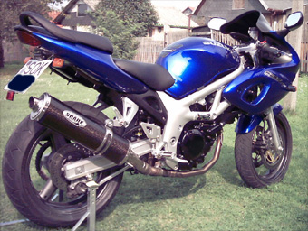

Taugt dieser Montageständer etwas? Bitte mal anschauen...

XZOOM hat geschrieben:Bitte mal nicht schlagen aber was sind das eigentlich für Aufnahme-Dinger an meiner SV? Sind die nicht für einen speziellen Montageständer?
Auch genannt ..Racing Adapter für den sogenannten Kern-Stabi ! :wink:
Ja ist doch geil (sorry für meine Unwissenheit :oops: ) 8)
Und nu brauche ich nur so einen Kern-Stabi? Sowas: http://cgi.ebay.de/ws/eBayISAPI.dll?Vie ... gory=25645
Aber der hat doch auch die Auflagen für die Schwinge oder wie geht das dann?
RV 125
Beitrag von RV 125 » 05.02.2004 23:01
XZOOM hat geschrieben:Und nu brauche ich nur so einen Kern-Stabi? Hast Du mal einen Link für mich, MO?
Ich habe ja auch schonmal nach dem Preis für sowas gefragt... :roll:

Beitrag von SVblue » 05.02.2004 23:02
Habe auch den Kernstabi.
Zuerst habe ich's mit den einfachen Auflageflächen versucht (ohne Racingadapter). Habe die Flächen vorher noch mit Gummistücken aus einem alten Fahrradschlauch gepolstert damit die Schwinge nicht zerkrazt wird. Resultat: Das ganze war recht kippelig, draufsetzen wollte ich mich dann auch nicht.
Das ist dann mit Racingadaptern ganz anders. Hat man den Ständer an der richtigen Position angesetz und leich belastet (hinuntergedrückt) steht die Maschine nahezu umfallsicher alleine da, nun noch ganz runterdrücken (geht total easy und vorallem allein) und man kann sich getrost auf die aufgebockte SV setzen. Zudem sind die vorhandenen Rollen recht praktisch. Sie erleichtern das Aufbocken und man kann das aufgebockte Motorrad auch noch vor und zurück schieben.
PS: Ich habe aber auch keine Erfahrung mit dem oben gezeigten Lois-Modell.
So denn...
MfG Stefan

Beitrag von XZOOM » 05.02.2004 23:03
Würde so einer hier gehen? Oder gibt es verschiedene Breiten?
http://cgi.ebay.de/ws/eBayISAPI.dll?Vie ... gory=25644

MO
Pinky
Beitrag von Pinky » 05.02.2004 23:05
der ständer funzt - eben wir er für den preis funzen muss :?
schleifen tut da nix und mit übung kriegt man die kiste auch alleine auf den ständer - ausserdem kannste ihn dir kaufen und die aufnahmen für die racing-adapter extra kaufen... die gibts nämlich auch solo
wies dann mitm preis ist weiss ich nicht - aber die stabis sind schon lockerer... nimm sowas!!!!
RV 125
Beitrag von RV 125 » 05.02.2004 23:06
HG-Katalog S.452: von 40 EUR bis 125 EUR alles dabei. Wobei 40 EUR nur das Grundmodell ist. Glaub da braucht man noch nen Adapter, der auch so nen paar EUR ausmacht.
Zorn
Beitrag von Zorn » 05.02.2004 23:07
MO hat geschrieben:..ach ja außerdem noch zur Kettenpflege!
Ich hatte ja versucht diese Ablagen so weit wie möglich unter die Schwinge zu bekommen ....nur leider schleift der Montageständer dann irgendwie am Hinterrad und somit läßt sich die Kette auch nicht so gut drehen !
...also Kern-Stabi :wink:
das habe ich auch versucht, scheisse, mir ist das Ding noch etwas weiter nach vorne gerutscht und dann habe ich das Bike nicht mehr runterbekommen.
ich habe den hier von Louis Bild
und der Bügel hat dann beim Runterklappen mit dem Nummernschild geklemmt.
Draufbekommen habe ich das Bike alleine nur runter war nix mehr.
Ich musste dann nen Spezl anrufen und zu Zweit haben wir das Drecksding wieder rausbekommen.
Seit dem nennen mich meine Freunde: "Der Aufbockkönig von München"
HAHA - ich lach mich tot. :evil:
Was mich noch dran stört, ist dass die "Auflage-Profile" nicht seitlich zu fixieren sind, also passt die Breite nie ordentlich. Ok, kann man fixen mit ner Kontermutter, aber hat mich halt im Moment auch genervt, dass die nicht automatisch dabei sind.
OK passiert mir nicht mehr, trotzdem kuck ich mir Werner's Staender auf der IMOT mal genauer an und wenn mir der gefällt, dann landet der alte auf dem Müll.
Zorn

Beitrag von Gelöschter Benutzer 431 » 05.02.2004 23:09
XZOOM hat geschrieben:Würde so einer hier gehen? Oder gibt es verschiedene Breiten?
Den kannst du einstellen ...aber fahr lieber mal zu Polo (hoffentlich bei dir in der Nähe)
....der Typ will 13 Euro für den Versand (E-Bay)....frag mich gerade ob er dir dann bei gewonnenen Auktion noch ein paar Steine dazu packt :lol: :evil: :wink:

XZOOM
Beitrag von XZOOM » 05.02.2004 23:11
MO hat geschrieben:www.polo-motorrad.de
Art: 60150100070 Polo Sport - Montagestaender Hinten 29.95 Euro
Die passenden Adapter findest du da auch !
MO
Jepp, gefunden - Danke. Aber die Adapter bräuchte ich dann doch keine mehr oder verstehe ich nu was falsch?

Beitrag von Gelöschter Benutzer 431 » 05.02.2004 23:13
MO
Doch die Adapter mußt noch extra kaufen !
http://www.polo-motorrad.de/polo-prodpi ... 200410.jpg
...mußt du mal gucken bei Polo *g*
@Aufbockkönig von München
...tja sowas passiert halt mal :lol: :wink:

Beitrag von SVblue » 05.02.2004 23:15
XZOOM hat geschrieben:Und nu brauche ich nur so einen Kern-Stabi? Sowas: http://cgi.ebay.de/ws/eBayISAPI.dll?Vie ... gory=25645
Dieser ist auch so nicht für Racingadapter ausgelegt.
Der für Racingadapter hat zusätzlich 2 "Zweizinken-Gabeln" in die jeweils diese runden Racingadaper, die am Mopi angeschraubt werden, aufgenommen werden. Evtl. kann man es auf diesem Foto erkennen. (Das Hellgelbe sind die mit Gummi gepolsterten Auflageflächen)
So denn...
MfG Stefan

XZOOM
Beitrag von XZOOM » 05.02.2004 23:15
Ähhh, ich dachte das ist mit den Aufnahmen, die ich dran habe getan?

Beitrag von SVblue » 05.02.2004 23:19
XZOOM hat geschrieben:Ähhh, ich dachte das ist mit den Aufnahmen, die ich dran habe getan?
Die musst du nicht nochmal kaufen. Zu dem Ständer von ebay fehlen nur diese Art "Gabelaufnahmen", in die deine angebrachten Racingadapter aufgenommen werden.
