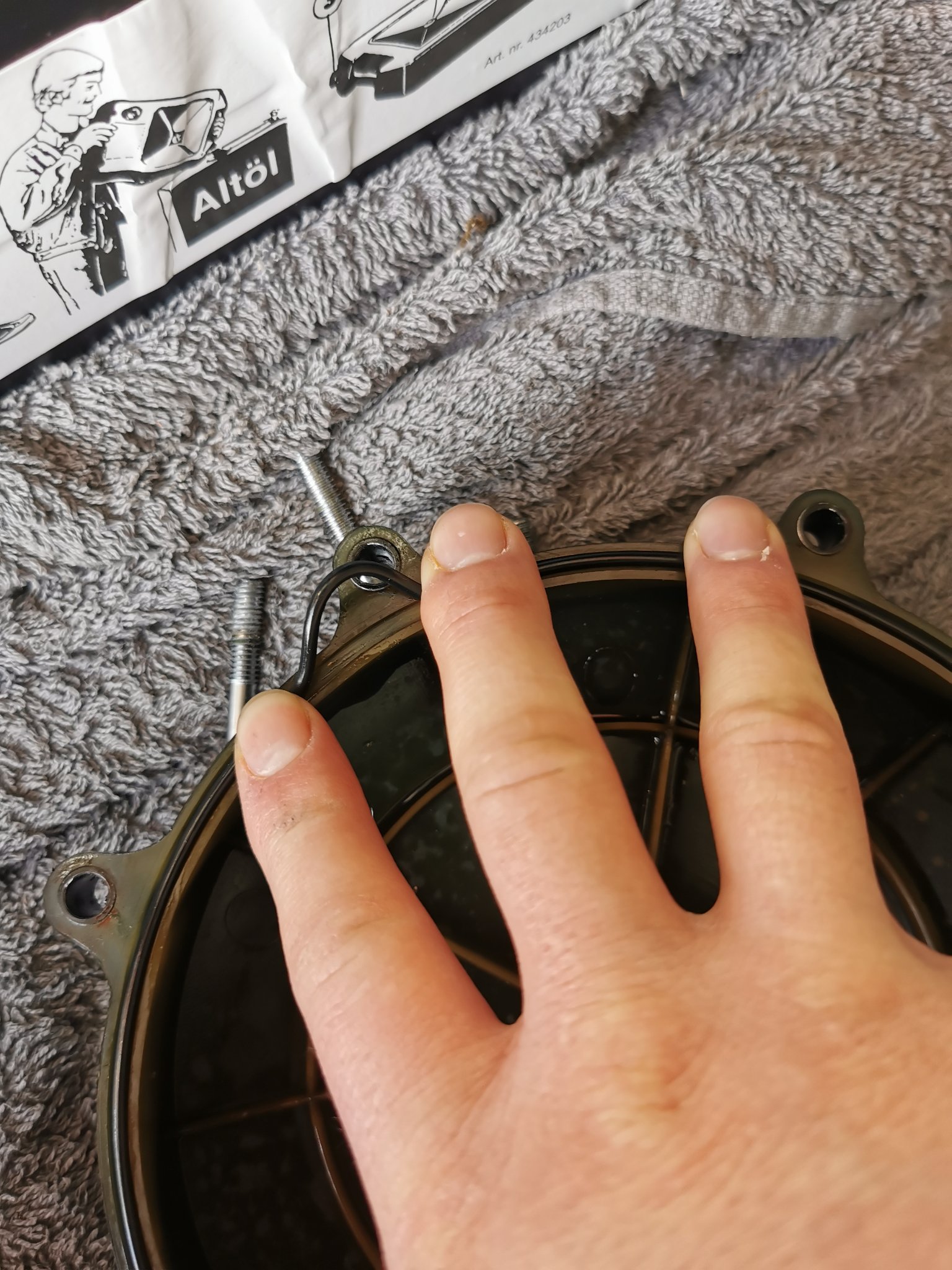

Hallo zusammen, sorry dass so lange nichts kam. Bin jetzt erst zum schrauben gekommen. Was soll ich sagen, die Dichtung passt nicht. Ich lade mal Bilder hoch. Ich könnte echt kotzen. Edit ich habe die dickere Dichtung gekauft, da sie ja trotz neuer Originaler Dichtung gesifft hat.

IMG_20210303_155911.jpgHallo zusammen, sorry dass so lange nichts kam. Bin jetzt erst zum schrauben gekommen. Was soll ich sagen, die Dichtung passt nicht. Ich lade mal Bilder hoch. Ich könnte echt kotzen. Edit ich habe die dickere Dichtung gekauft, da sie ja trotz neuer Originaler Dichtung gesifft hat.
Hi ,
Habe mit auch den 162er von dem Foto gekauft da ich das selbe Problem hatte und Hylomar mir nicht so gefallen hat.
Ich kann dir aber sagen dass der 162er Ring trotzdem passt .
Ich hatte auch so ne kleine Kurve drinne aber die ließ sich mit Geduld und 15 Fingern so verteilen das alles passt und ich den Deckel aufsetzen könnte.
Ist natürlich absolut dicht.
Falls du den 160er noch nicht bestellt hasst versuchs nochmal.
Grüße Lukas

ich hab jetzt auch den 160er bestellt. Der passt wirklich besser. Also wenn jemand das "Problem" hat lieber den 160x2,5er bestellen!
Der andere passt zwar bei mir auch, und bleibt auch drin. Montage aber deutlich einfacher beim 160er
