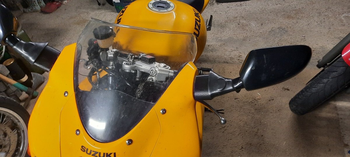

Zu den Loch-Maßen: Ob auf Meiner die Spiegel original sind - wovon ich ausgehe - oder aus dem Zubehör sollte für die Platzierung keine Geige spielen. Auf dem 2. Bild sind die Schrauben im Spiegel, gemessenes Aussenmaß 33,8mm.
12mm Löcher lassen viel Spiel, bei 6mm Schrauben sitzen die aber recht eng an den Innenwänden, aber es sollte gehen.

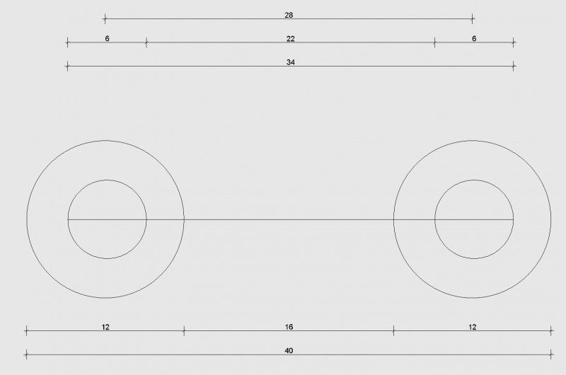

Glaube du hast da einen Denkfehler, deine 6 mm Schrauben sollten ziemlich mittig sitzen in den 12 mm Löchern. Ich könnte aber die Löcher vor dem Druck auch auf 7-8 mm kleiner machen oder zusätzliche Hülsen dazudrucken, hier das Ganze mal ganz grob aufgerissen:

Ich vermute mal der Grundgedanke hinter den großen Löchern ist mittels Langmutter/Verbindungsmutter die vorhandenen Schrauben mit neuen zu verbinden, statt längere zu verwenden.

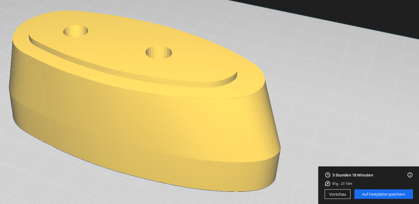

Beitrag von Traunwolf » 13.04.2023 18:32

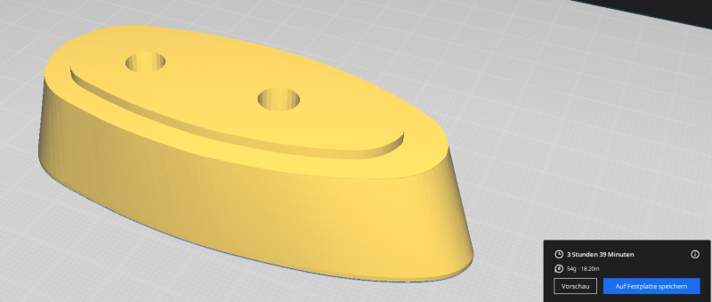

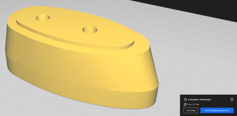

Hab die Löcher auf 7,5 mm verkleinert, da sollte noch genug Luft sein. Bei der Gelegenheit hab ich auch noch eine Version gemacht die 10 mm höher ist. So sieht das dann aus, auch mal mit Angabe von Materialverbrauch und Druckzeit bei 80% Füllung, falls es jemanden interessiert.

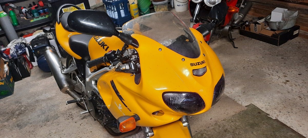

Boah, ist das Thema schon sooo alt?
Was lange liegt, wird halt doch mal irgendwann gemacht:
Ich habe die Löcher auf 7,5mm aufgebohrt, dann hat es gepasst. Mit den Schrauben musste ich bissi fudeln aber auch das lies sich lösen:
VG
