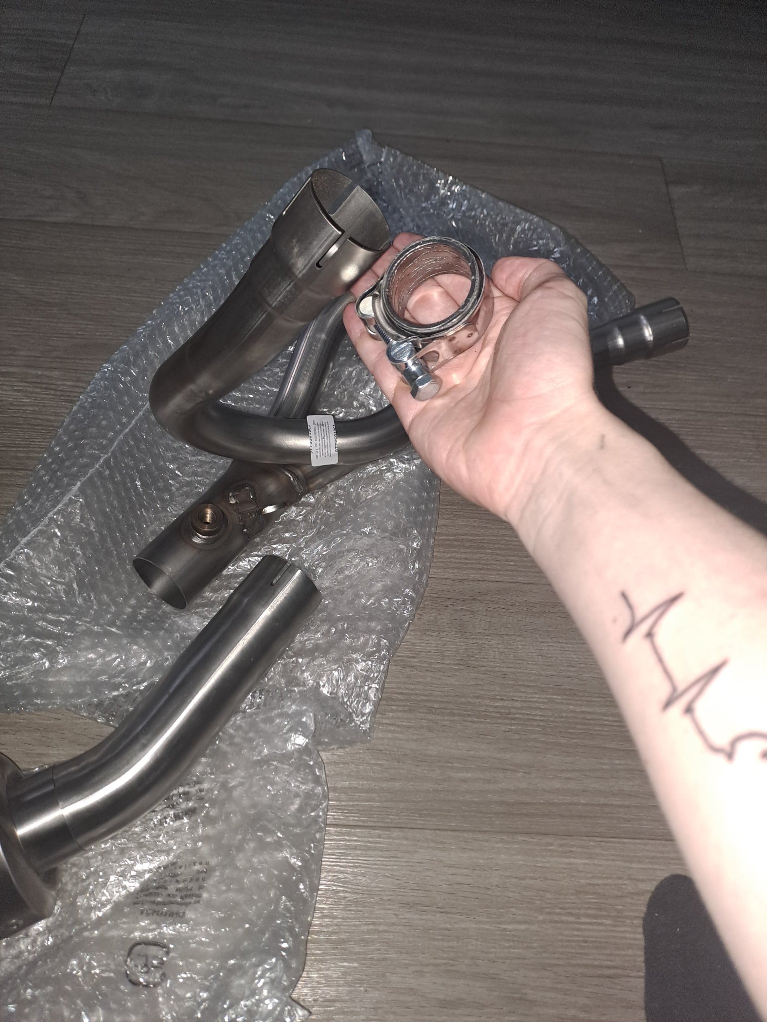

Hab jetzt eigentlich alles kapiert nur eine Sache ergibt sich mir noch nicht so richtig wie mach in den mittelkrümmer dann am hinteren zylinder fest ? Da ist bei mir ne Klemme nur eingezeichnet ich hänge mal ein Bild an :?:

Am hinteren Zylinder ist auch ein Krümmerstummel, da wird der Mittelkrümmer aufgeschoben.

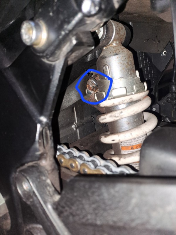

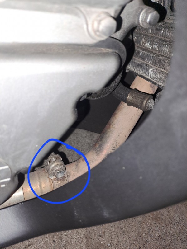

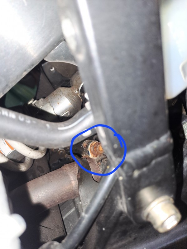

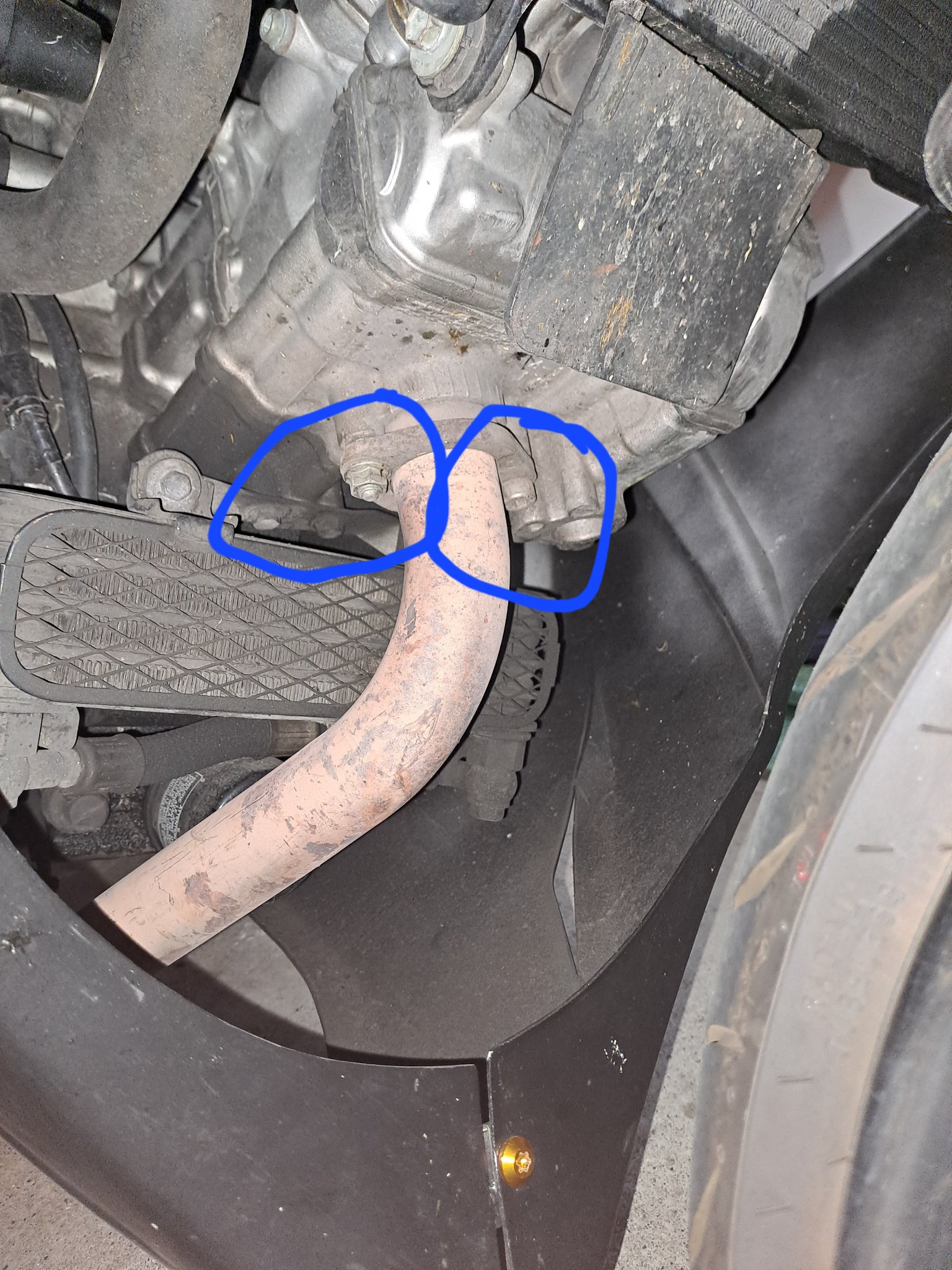

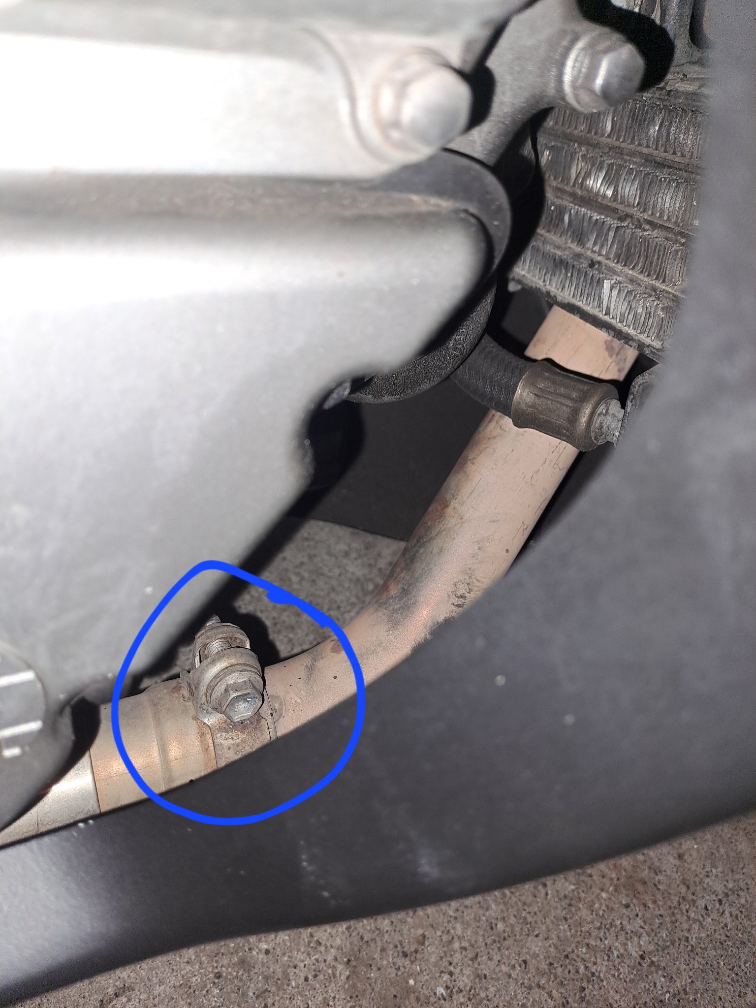

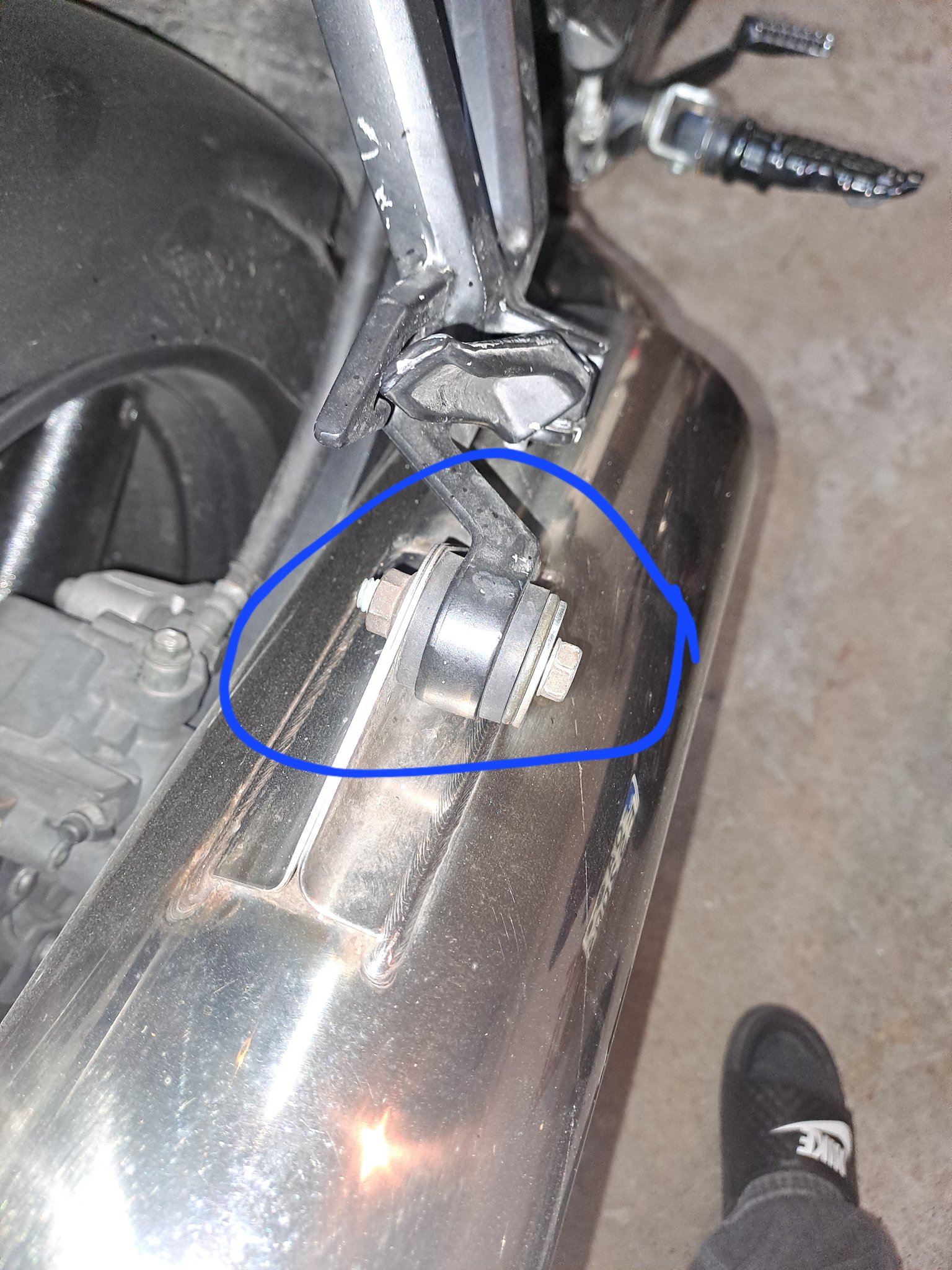

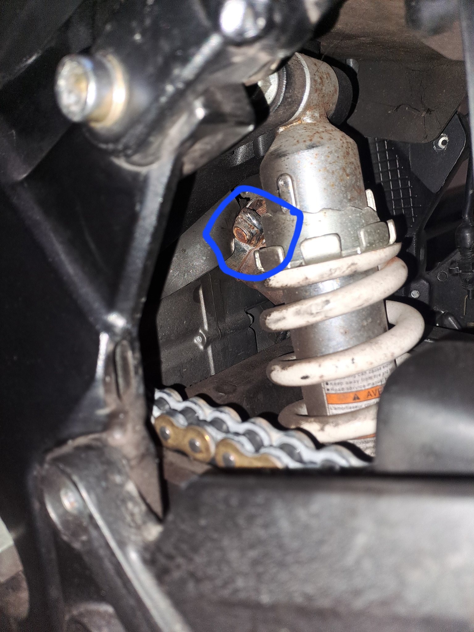

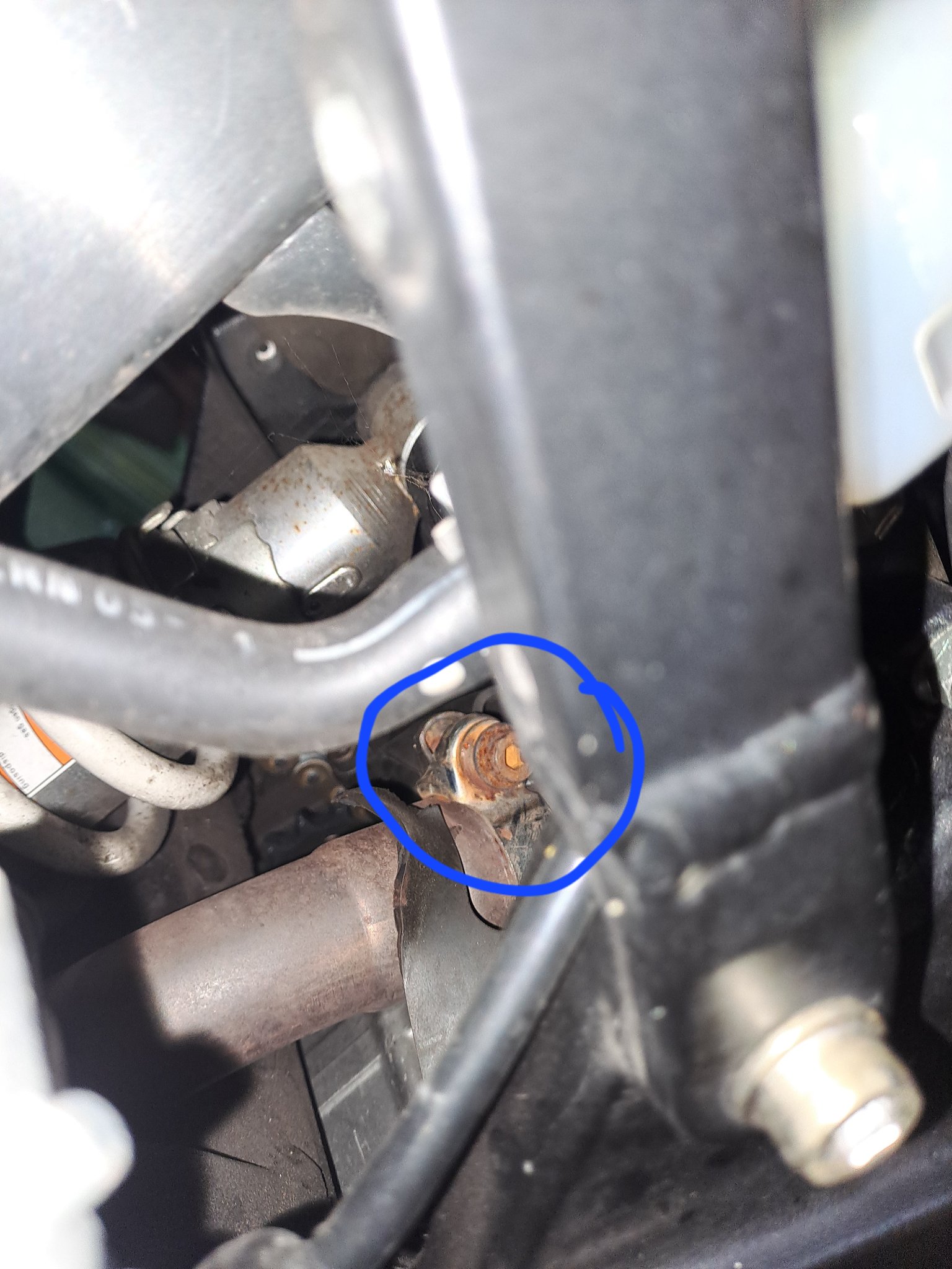

So habe jetzt mal alle Schrauben fotografiert die ich meines Wissens tauschen müsste.
Traunwolf
Beiträge: 318
Registriert: 02.09.2021 22:20
Wohnort: Engelsberg
Re: Storm gp anbauen an k4
Beitrag von Traunwolf » 05.08.2023 16:54
Bild 1, Krümmer vorne - Check
Bild 2, Schelle Übergang Krümmer hinten - Mittelkrümmer - Check
Bild 3 - Schelle Übergang Krümmer vorne - Mittelkrümmer - Check
Bild 4 - Auspuffhalter Fußraste rechts - Check
Bild 5 - siehe 2, andere Seite
Was fehlt: mind. eine Halteschraube unten, wo die Konstruktion noch am Rahmen bzw. Motoreinheit hängt
Bild 2 und 5 ist die gleiche, unten am Auspuff müsste noch eine sein, die siehst du nur von der linken Seite aus wenn du unterm Motor drunter guckst. Bei Nr. 2/5 hab ich die neue Schelle dann so gedreht, das ich mit Verlängerung durchs rechte Rahmendreieck schrauben konnte und nicht am Federbein vorbeifummeln musste. Achja, bau die Verkleidung ab, machts dir einfacher ;)

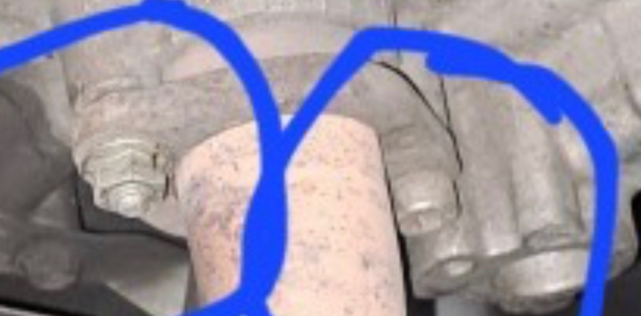

Schau Dir mal den Stehbolzen am vorderen Krümmer an und Versuch den Durchmesser zu messen. Die Kannte sollte da nur Schrauben haben, sieht aus als wenn da schon mal was am Gewinde repariert wurde.
Fynnsv650s
Beiträge: 155
Registriert: 12.04.2023 9:44
Beitrag von Fynnsv650s » 05.08.2023 17:27
2blue hat geschrieben:
05.08.2023 17:19
Welches ist denn der stehbolzen?
Und ja der Vorbesitzer hat sehr sehr viel gepfuscht hab das meiste schon ausgebessert

Links ist der Stehbolzen mit der Mutter drauf, rechts die Schraube.

Ah oke ich werde morgen mal probieren die rauszuholen natürlich mit euren Tipps mit wd40 usw.

20230805_134635.jpgHab jetzt eigentlich alles kapiert nur eine Sache ergibt sich mir noch nicht so richtig wie mach in den mittelkrümmer dann am hinteren zylinder fest ? Da ist bei mir ne Klemme nur eingezeichnet ich hänge mal ein Bild an :?:
FYNN
Die Graphit Dichtung schiebst du vorsichtig in die Klemmung. Die Schelle aussen drüber. Dann steckst du das von unten an der Schwinge vorbei über das kleine Stückchen Krümmer was am hinteren Zylinder noch dran ist. Stellung der Schelle so das du später gut ran kommst zum Festziehen.
https://www.svrider.de/index.php?seite= ... rtikel=151
Die Anleitung habe ich mal vor Jahren für die Knubbel geschrieben. Passt aber auch für die Kante.
