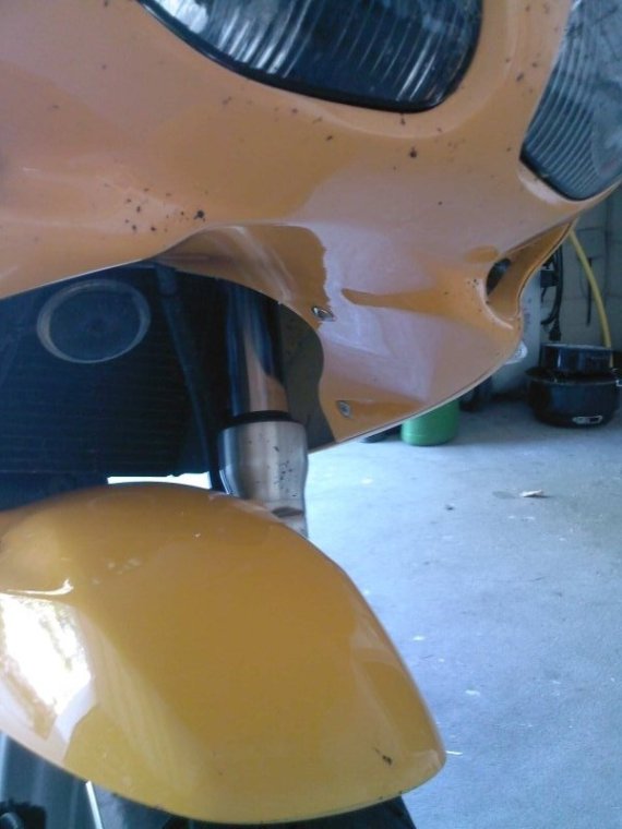

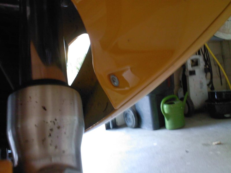

auch auf die Gefahr hin das ich einen ewig alten Beitrag ausgrabe, aber evtl hilft es einigen leuten weiter die nach dem Problem suchen.
Ich hatte bei mir auch ein mittleres Vibrieren der Verkleidug meist so bei ca 4700 rpm.
Abstellen lies es sich jetz durch zwei Schrauben an der Unterseite der mittleren Vekleiung.
Dort wo die äusseren Verkleidungsteile in das mittlere eingehackt sind ist neben dem Wiederhacken genau ein Loch für ne M5 Schraube und auf der Rückseite für ne passende Beilagscheibe plus Mutter. Mit zwei Linsenkoppschrauben ähnlich der Originalen sieht es sogar recht ordentlich aus.
Bei mir hat sich das Vibrieren seit dem komplett eingestellt.
