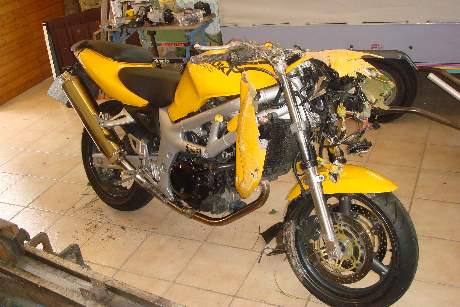

SvFaxe hat geschrieben:frag doch mal k.haos-prinz, http://www.svrider.de/Homepage/Bilderga ... c7be7c.JPG
das is das resultat von sowas
Ich bezweifle, dass dieses Ergebnis auf die Schaltumkehr zurückzuführen ist!!
Ich schon. Straße war trocken und keine Steine oder sonstiges kram im Weg.
Habe mir die Straße nach meinem Sturz ausgiebig angeschaut und man konnte sehr gut die mehreren Schleifspuren erkennen.
1. Fußraste
2. Schalthebel
3. Hinterreifen
4. Seitenständer
5. Lenker
6. gelbe Streifen von der Verkleidung
Wohl keine Last am Hinterrad gewesen und dann kann man ohne Kupplung sowohl hoch als auch runterschalten. Letzteres benötigt natürlich ein bisschen mehr Kraft, aber wenn sich das ganze Motorrad reinlegt klappt das schon :wink:
Mel650S
Re: Gänge andersrum schalten!
Beitrag von Mel650S » 10.06.2008 16:25
@Khaos_prinz
Bitte was ??? versteh irgendwie nicht was du uns sagen willst.
Gruß, Mel
Anaconda
Beiträge: 2486
Registriert: 16.04.2002 19:14
Wohnort: Bremen
Beitrag von Anaconda » 10.06.2008 20:47
Was er sagen will:
1. die Fußraste hat aufgesetzt
2. der Schalthebel hat geschliffen
3. beim Anschleifen des Schalhebels hat sich dieser nach oben gedrückt und den nächst niedrigeren Gang eingelegt
4. das Hinterrad hat die Haftung verloren und das Motorrad rutschte über den Asphalt

Beitrag von K.haos-Prinz » 10.06.2008 21:21
Richtig. Und genau das konnte man an den Schleifspuren sehen, die sich nach und nach hinzugefügt haben. Aller paar Meter kam eine Dazu.
