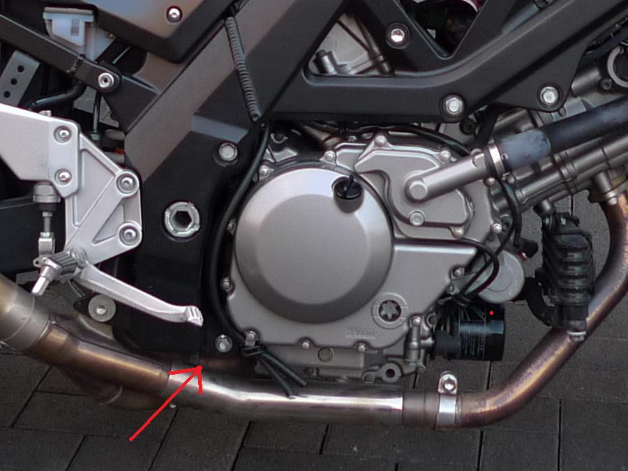

boah. jungs und mädels ich bin dabei die vv kdranzubauen und ich krieg absolut eine schreibe nciht los. und zwar die unten beim motor wo auch diese kleine luftauslass schläuche sind. hab da schon alles reingejagd: wd40 und co. es tut sich NIX. GARNIX. rein zum verständniss.. zum aufdrehen muss ich gegen den uhrzeigersinn drehen oder?
ich bin nun wirklich ncht der schwächste. ich drehe, ich springe, ich hämmer.. die will nciht ab. hab schon 2 ratschen zerhauen und die schraube ist immer noch da wo sie vorher war.
weiss jmd rat? hat jmd änliche probleme odererfahrngen gemacht? helft mir bitte
gruß
edit: hat niemand eine idee? es ist diese schraube hier (auf dem bild markiert). ich habe das gefühl das stimmt was nicht. ich hab es in 1,5 stunden vlt geschafft 2 umdrehungen zu machen. aber nur mit abnormal viel kraft. es hat gequitscht aber wurde nicht locker. wenn eine schraube festsitzt wird die doch nach einem ruck locker oder nicht? die mutter sieht schon extrem vergewaltigt aus. werd ich mich morgen wieder quälen müssen.
gruß
