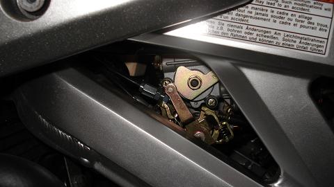

B3N85 hat geschrieben:?Und wenn es ein gassanschlag hat wie schaut der dann aus udn wo ist der,evtl hat ja jemand ein Bild für mich!
Moin hier das Bild http://www.zietech.de/images/produkte/c ... 601972.jpg und finden tust Du das Teil wenn Du mit einer Taschenlampe links im oberen Rahmendreieck auf die Gasbowdenzugmechanik leuchtest und Gas bis Vollanschlag aufziehst das Teil ist nur mit einer Schraube befestigt und recht einfach auszubauen.

Hallo Jürge erstmal Danke dann werde ich mal im schauen wenn ich das nächste mal in der Garage bin!Und es ist immer im Set verbaut oder??

Ich "glaube" mit dem Gasanschlag alleine ist es eine Drosselung auf 98 PS.

sorpe hat geschrieben:Ich "glaube" mit dem Gasanschlag alleine ist es eine Drosselung auf 98 PS.
Moin,
das kommt auf den Anbieter der Drossel an aber in der Regel ist der 98 PS Gasanschlag ein anderer als der 34 PS Gasanschlag.
Beim 34 PS Gasanschlag kannst Du den Gasgriff nur noch einige wenige Millimeter aufdrehen.

Hallo also ich hab grad mal mein Fahrzeugschein razsgeholt udn da steht dasGedrosselt durch je 2 Drosselblenden(iss klar wie sie ausgebaut werden) und Gaswegbegrenzer H.EFF. 12,5MM???
meine frage schaut der Gaswegbegrenzer so aus->
http://www.motor-talk.de/forum/aktion/A ... tId=364387
Und wie bau ich die aus?schraube raus udn das Eckige Metal raus und schrauber wieder??Das wars??
