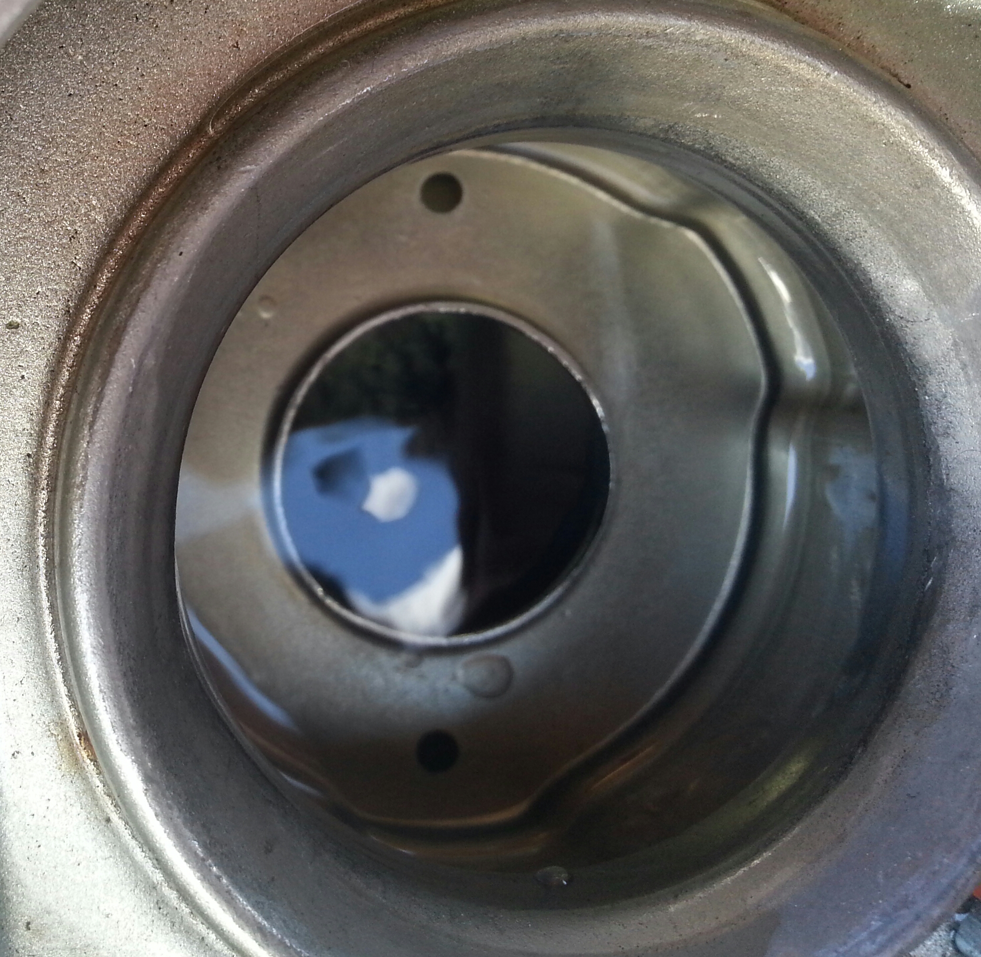

Heute habe ich nochmal versucht den tank randvoll zu machen.
Schaut mal das foto an, auf den ersten Blick, klar tank voll.
Aber dann wie kann es sein das ich wo der tank schon wie auf dem foto voll war noch bis zur oberen kante Benzin reinfüllen kann und dann sickert der Pegel wieder runter wie auf dem bild.
So hab ich ca 1-1,5 Liter reingefüllt. Wohin läuft das Benzin? In tank kann nicht sein wenn er schon voll ist. Überlauf ist trocken
SV 1000S; Bj. 2004

Re: 1. Gang geht manchmal nicht rein und Frage zur Reservela
Weil die Luft aus verschiedenen Kammern, Ecken und Falzen
noch oben steigt und somit der Pegel sinkt.
Befuellst ja schliesslich keinen Eimer.
Mir kommt es bei Dir immer so vor, als ob Du nach Fehlern
suchst und immer das schlimmste befuerchtest.

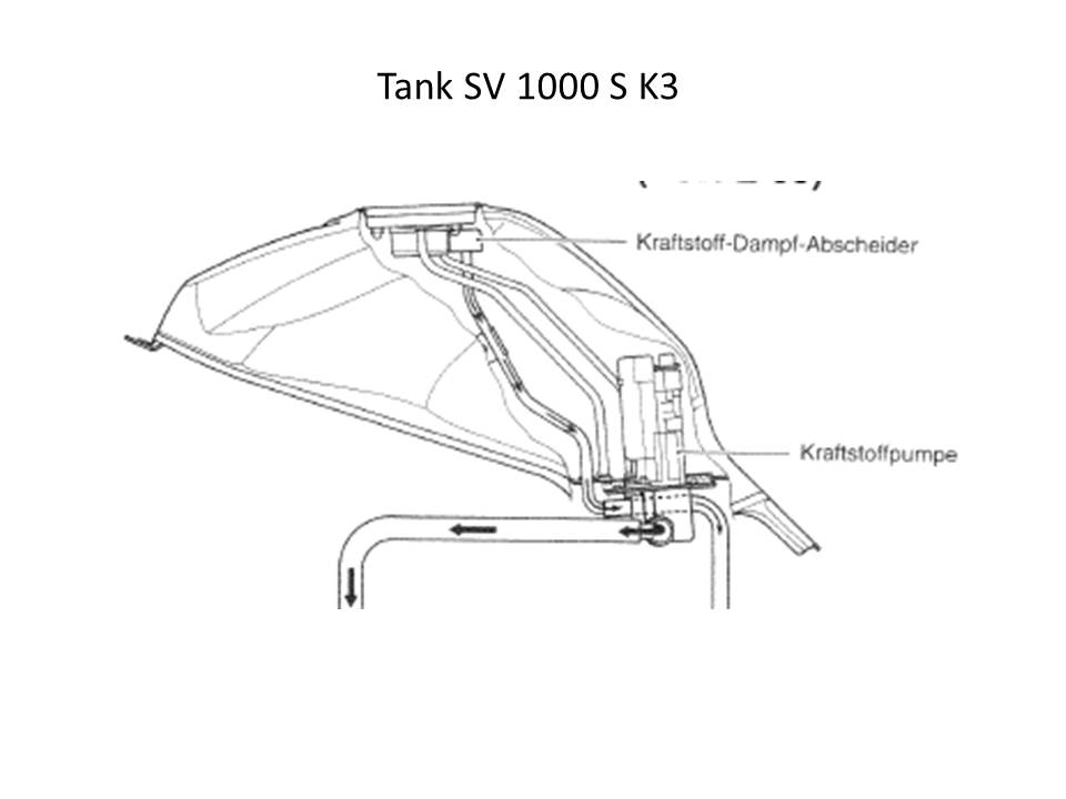

Siehe mal den Querschnitt des Tanks an ( Anhang).dennis91 hat geschrieben:So hab ich ca 1-1,5 Liter reingefüllt. Wohin läuft das Benzin? In tank kann nicht sein wenn er schon voll ist. Überlauf ist trocken
Das was Du festgestellt hast, ist gewollt !!
Wenn Du auf einer Fahrt nach dem Tanken gleich weiter fährst, so mindestens 100 km, kannst Du so verfahren.
Aber stellst Du die Maschine nach dem Tanken an die Sonne und machst eine halbe Stunde Pause, dann wird es gefährlich.
Das aus der Tankstelle kalte Benzin erhitzt sich im Tank sehr schnell und dehnt sich aus.
Deshalb ist bei jedem Fahrzeugtank und Benzinkanister eine Sicherheitsreserve vorhanden.
Herzliche Grüsse von Babalu

Ich befürchte nix schlimmes. Ich hab mir nur Gedanken gemacht wo das ganze benzin hinläuft.Roughneck-Alpha hat geschrieben:Weil die Luft aus verschiedenen Kammern, Ecken und Falzen
Also es ist schon machbar den tank randvoll zu bringen? Natürlich nur vor einer größeren Fahrt.

Aus Erfahrung kann ich sagen, dass man mindestens noch 1,5-2 Liter in den Tank bringt (genügend Ausdauer vorausgesetzt),
vom ersten Sichtbarwerden des Benzinspiegels in der Einfüllöffnung, bis der Tank wirklich voll ist.
Dann sollte man aber auch wirklich kurzfristig los- und eine Strecke von ~10km fahren, sonst gibt es nach dem Abstellen eine Benzin-Pfütze unter dem Moped.
Passiert mir aber auch hin und wieder.
