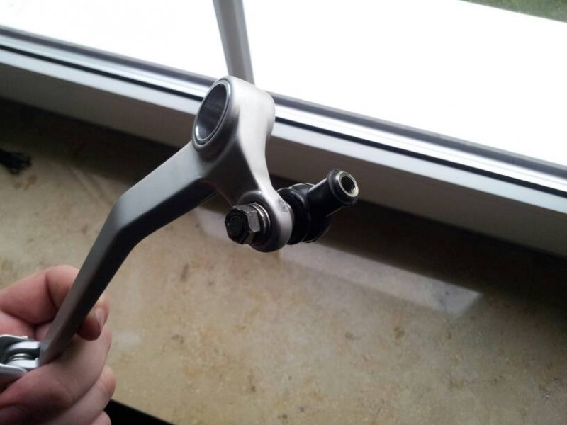

Gegen meine 650er tauschen, die hat da massig Platz. :D
Bau den Schalthebel aus, mach ihn heiß und klopf den Winkel an dem das Kugelgelenk ist, etwas nach außen, vielleicht kommst du dann am Krümmer vorbei? Musst du vorher halt mal messen.

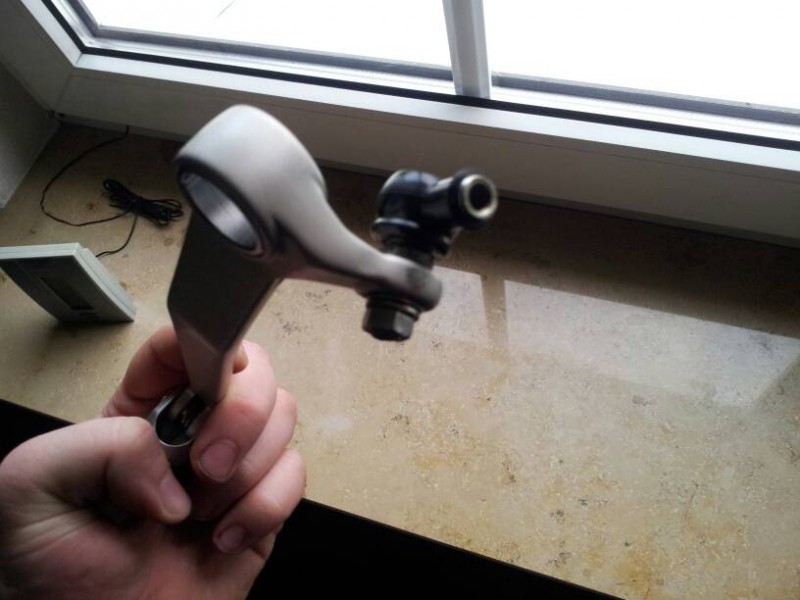

Habs jetzt erstmal so umgebaut. Mal schaun ob das genug platz schafft.
Ansonsten muss ich den, der auch titan schweißen kann mal fragen ob er auch alu schweißen kann.
