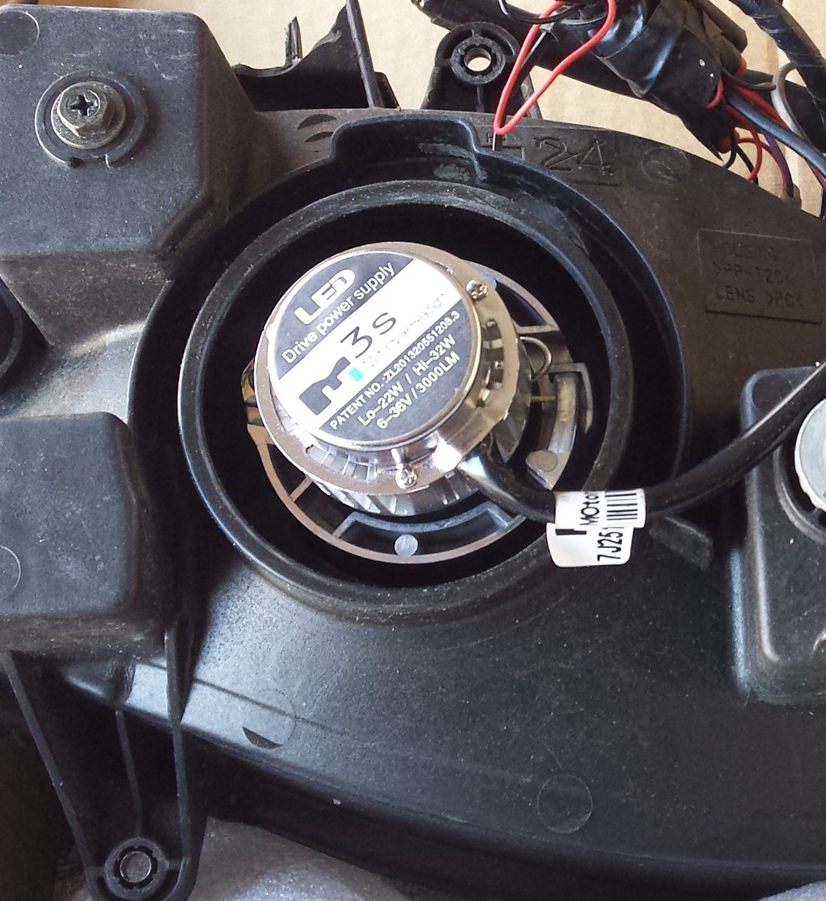

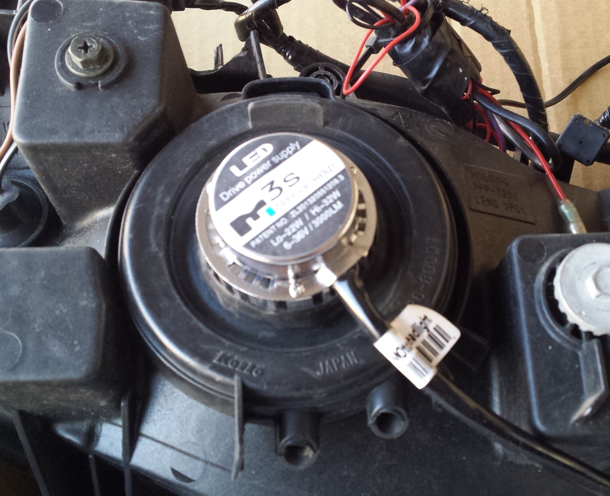

Nachdem ich vor ein paar Tagen die LEDs in der Post hatte, bin ich jetzt mal zum testen gekommen.
Erstmal der Einbau, die Feder muß zurechtgebogen werden.
Und die Gummikappe muß auch angepaßt werden.

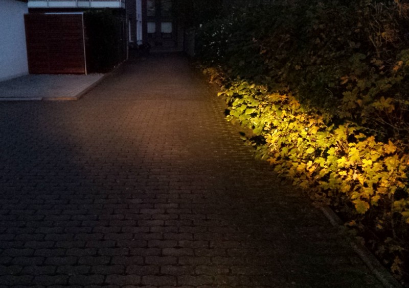

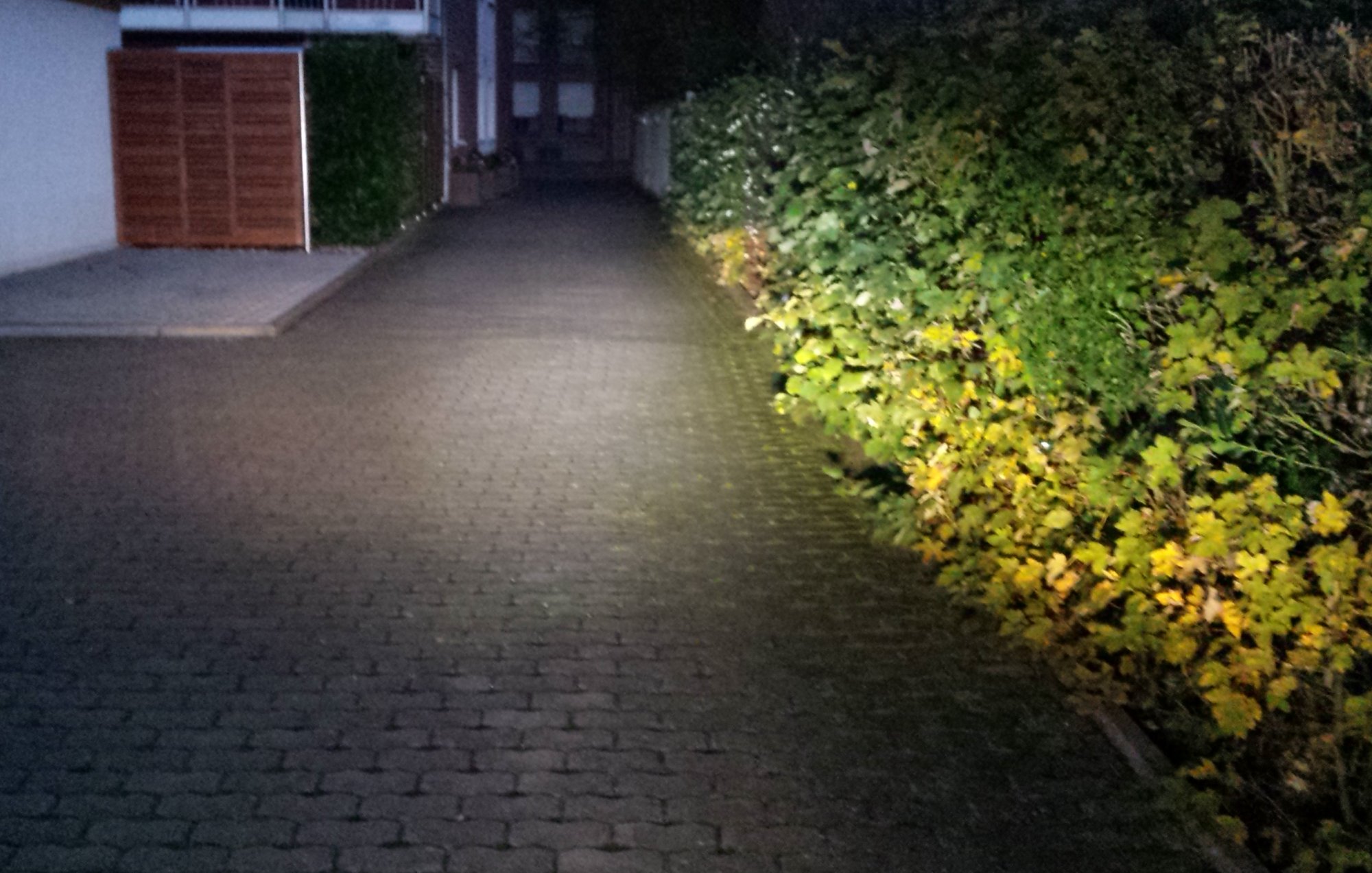

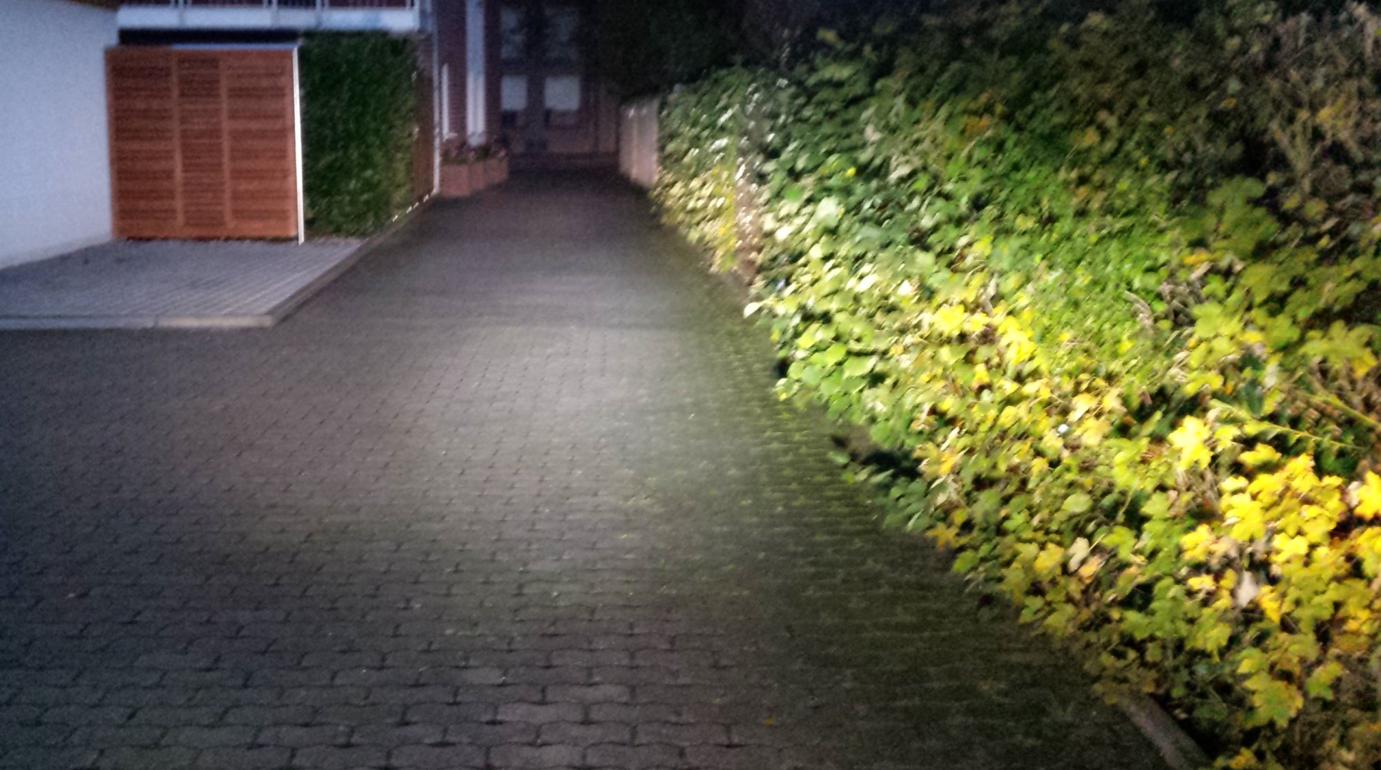

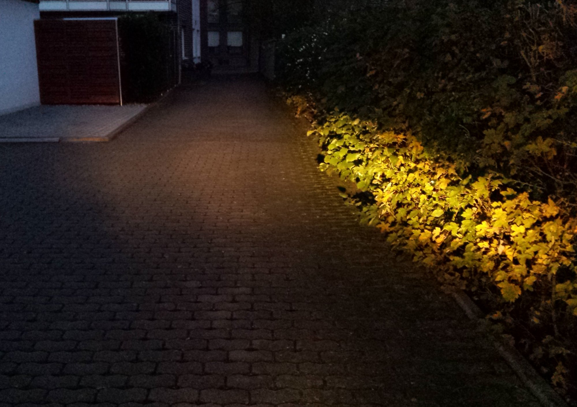

Und jetzt das Ergebnis...
Ich hab erstmal nur den linken Scheinwerfer umgerüstet.
Im rechten ist noch die Halogenbirne Phillips X-tremo +130% drin. :rofl:
Also
1. Halogen
2. LED Abblendlicht
3. LED Fernlicht
Black Jack
Beiträge: 9468
Registriert: 24.06.2008 19:11
Wohnort: Dormagen
Re: Black Jacks Silber Kilo - es werde Licht
#173
Beitrag von Black Jack » 30.10.2017 18:31
Die Fotoqualität ist bescheiden, aber das Licht ist Top.
