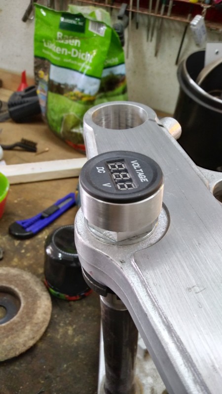

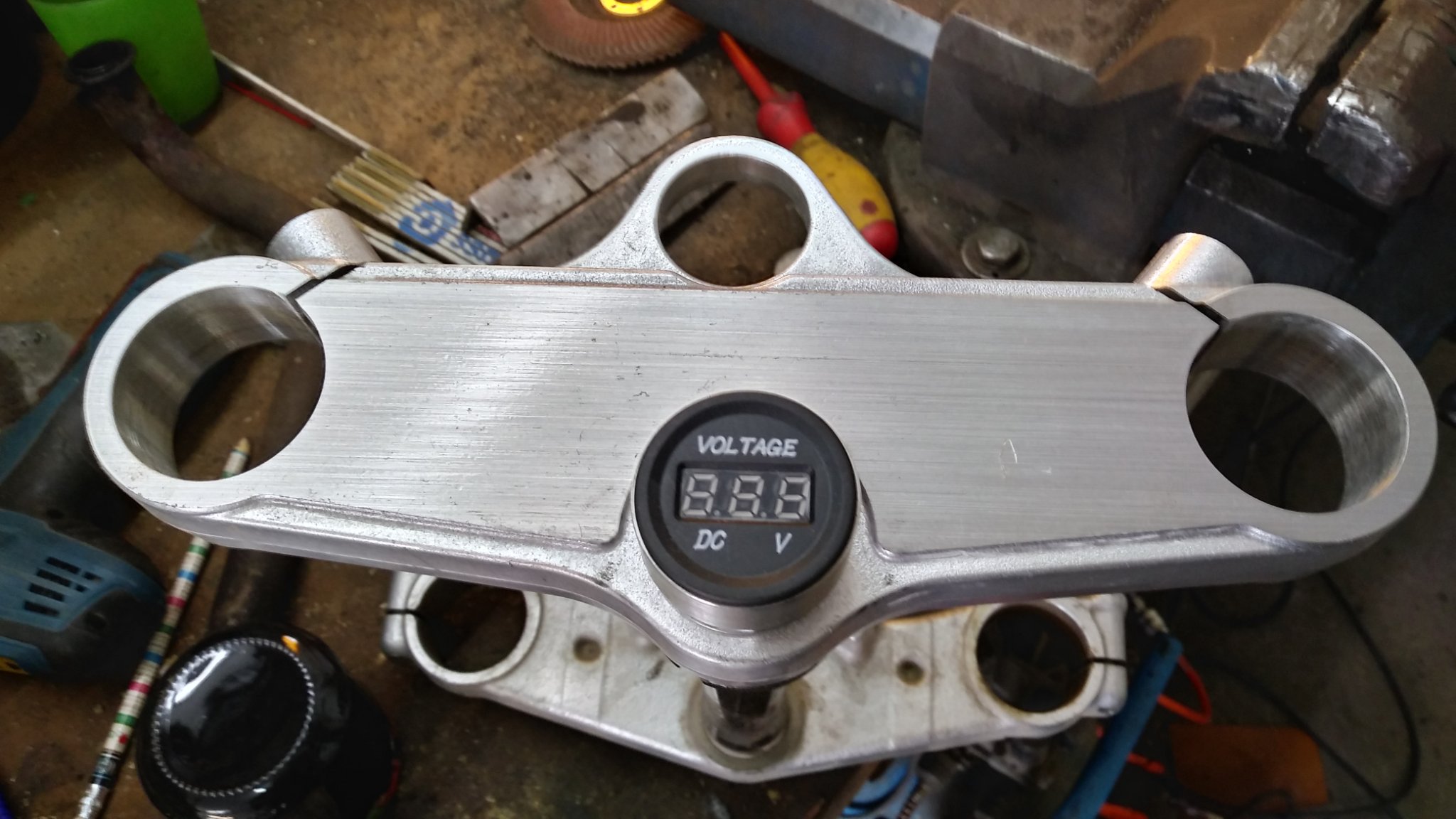

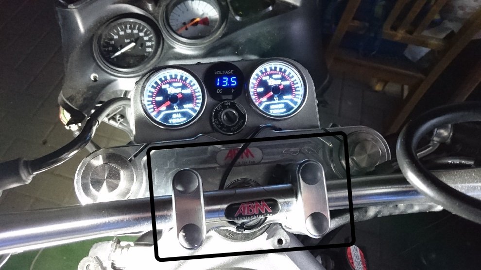

Das Bild ist noch aus der Bauphase
Da ich bei meiner Knubbel Temperaturanzeigen für Öl und Kühlwasser anchgerüstet habe, habe ich hier auch das Voltmeter untergebracht.
