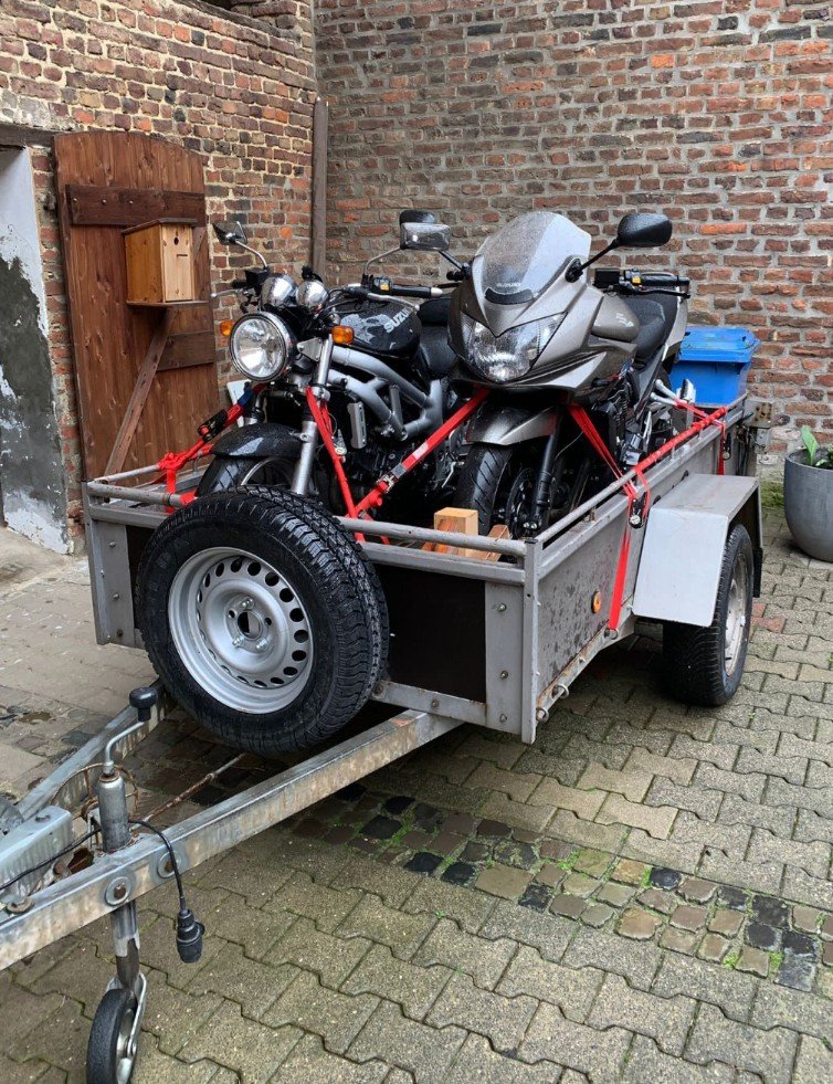

Die beste. Man kann alle Spurbreiten mit dem Akkuschrauber herstellen.
Bis jetzt gefahren: CB 750 mit 110/150er. Und SV 120/160. Bandit 120/180. DKW 3.00. Africa Twin mit 90/150. Und Heinkel (k.a.) und Mofas mit 2.00 und 2.25 und XBR mit 100/110
Bei dem Bild mit der 1250Bandit haben wir die Bandit 40cm weiter hinten gestellt. Besser für die Stützlast, und die Lenker und Spiegel kommen sich auch nicht ins Gehege.
Ging natürlich nur weil der Hänger 2,5m lang ist.
Morgen kommt vielleicht eine Hercules 125BW drauf

@ Dieter!
Aus Erfahrung kann ich Dir sagen, spar Dir die Spurbreiteneinstellung!
Richtig verspannt (sieht bei Dir zumindest vorne mal gut aus),passiert da garnichts!
Ich habe schon oft Motorräder oder Mopeds ohne Schiene oder Wippe geladen!
Vorne an die Bordwand,Vorderbremse mit Kabelbinder festgestellt und gut verzurrt.....passt!
Da verschiebt sich kein Rad vom Platz!
Wenn es Dich aber beruhigt,kannst Du die breiteste Einstellung für alle Fahrzeuge nehmen!
Dann sind es bei einem Moped auch nur wenige cm,falls es "wandern" möchte!
Gruß Volker

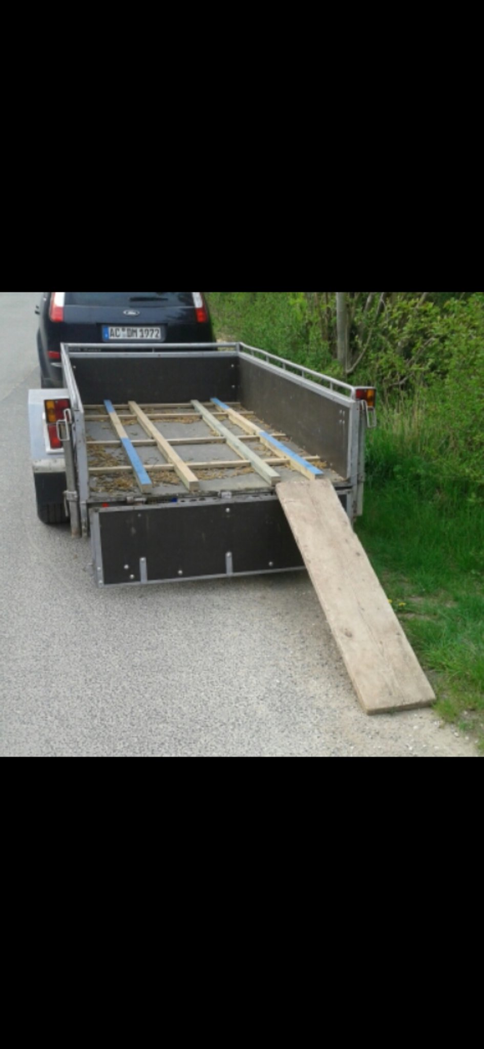

Wir (Bruder und ich) haben die letzten Monate unseren Anhänger durch repariert. Der Plan war "das Holz neu" weil rott. Dabei festgestellt das der Rahmen auch rostig ist, also Bleche neu eingeschweisst, dabei die Kabel versehentlich angekokelt, also Kabel auch noch neu. Hatte letztes Jahr das Angebot eines Bekannten einen Anhänger gleicher Größe (1,25x2,5m) zu kaufen mit 4! Auffahrrampen und 2 Verstellbaren Schalen für Reifen vorne. Der Grund war das der damit BMW Isetta transportiert hat, durch die schmale Spur hinten brauchte er die beiden zusätzlichen Rampen. Hab aber nicht rechtzeitig reagiert, der war komplett verzinkt und aus Alu Blech. Unserer wird jetzt wieder 12-15 Jahre halten (Bj.1992) sollte fürs erste reichen....
Problem ist das wir keinen überdachten Stellplatz haben. Egal, danach ist mein Bruder 70 und ich (wir teilen uns den Anhänger) 68, denke dann brauchen wir wahrscheinlich keinen mehr. Morgen gehts zum TÜV, war eigentlich letztes Jahr im August. Er wollte da eigentlich hin, aber wenn man durchfällt (war ja beim Holz eh, auch in echt, die Gefahr) hat man ja nur 4 Wochen Zeit wieder vorstellig zu werden. Jetzt haben wir ihn über den Winter in Ruhe durchrepariert (ach ja der Auflaufdämpfer der Bremse war auch noch kaputt).

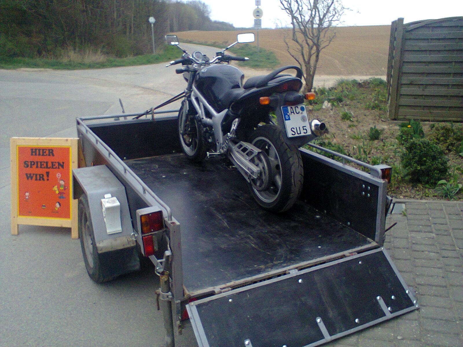

Mein Hänger hat eine befahrbare Heckklappe. Da brauche ich gar keine Rampe.
Re: Die Power Knubbel von 2blue
Habe ich tatsächlich mit der SV auch schon gemacht, mein Bordstein vor der Haustüre ist relativ hoch, wenn ich meine Klappe darauf ablege kann ich über den Bordstein auch ohne Rampe auf den Anhänger. Jetzt im Zuge des Überarbeitens habe ich überlegt ob ich die Heckklappe doppeln soll, dann hätte sie aufgeklappt oder teleskopiert werden können um das Motorrad aufladen zu können. Allerdings lohnt das alles nicht, für die paar mal im Jahr (wenn überhaupt) reicht das alte Stück Gerüstbrett mit den Haken dran vorne aus. Die Mofas hebe ich eh ohne Brett drauf.
