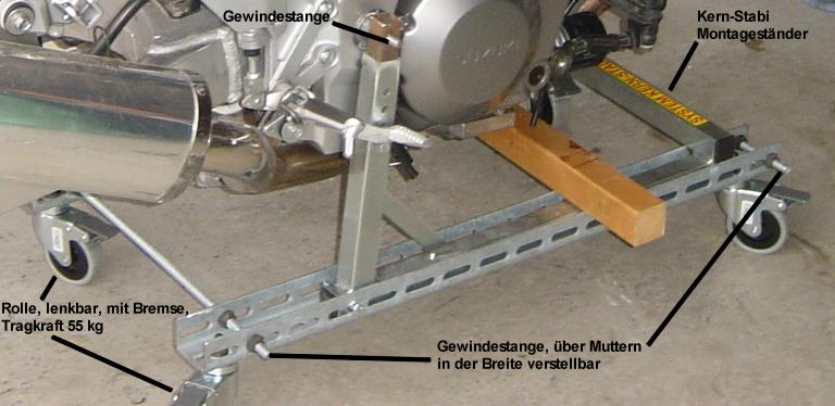

aufgrund der Nachfrage "präsentiere" ich euch nochmal meinen "rollenden Montagetisch".
Der eigentliche Ständer ist ein ganz normaler Montageständer. Den habe ich nur mit einer Gewindestange am Schwingendrehpunkt gelagert. Und der Montageständer steht dann auf einem Gestell aus zwei U-Profilen, die über Gewindestangen miteinander verbunden sind. Und das ganze steht dann einfach noch auf gebremsten Lenkrollen aus dem Baumarkt.
Um das Motorrad auf den Ständer zu heben muss man allerdings zu zweit sein, einer muss vorne anheben, der Helfer steckt dann die Stange durch die Schwingenachse.
Diese geschlitzten U-Profile und die Gewindestangen hab ich aus der Arbeit, die Rollen kosten ca. 7 € pro Stück (auf die Traglast achten), und der Ständer hat mal 90 DM gekostet.
