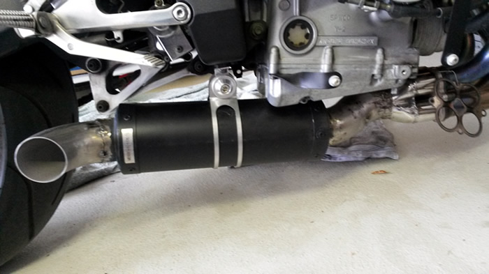

Beitrag von aVa » 30.04.2016 20:34

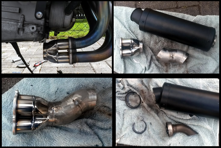

Da der Auspuff ja jetzt auf der Prio-Liste ganz oben steht, hab ich mich heute mal ran gemacht :D
... EXUP inkl. Seilzüge rausgeschmissen und durch nen offenen gekürzten Sammler ersetzt ...
... Flansch vom Endtopf abgeflext ... aus nem 90° Rohr nen S-Rohr gemacht und mit dem Sammler verbunden ...
... Auslass vom Entopf und DB-Killer passend geschnibbelt ... schauen wie's passt und den Endtopf mit dem S-Rohr verbunden ...
... neues Endrohr zurechtgeschnitten und angebruzelt ...
Halterung wird morgen gemacht und dann kann ich ihn am Montag zum schweißen bringen.
Anschließend noch schwarz lackieren und guad is! :wink:
Bin mit dem Ergebnis recht zufrieden, sieht MadMax-mäßig aus :head: :mrgreen:
Werd mir wohl auch noch nen längeren Bugspoiler besorgen, der möglichst weit nach hinten geht.

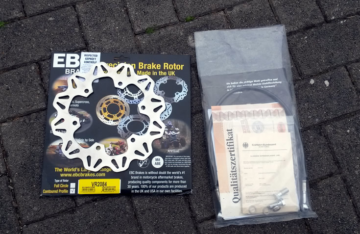

Ansonsten ist die neue Bremsscheibe und Stahlflex für hinten auch schon eingetrudelt. :juchu:
Werd ich aber erst montieren, wenn die Schwinge eh raus muss.

#234
Beitrag von aVa » 01.05.2016 16:27
Halterung ist an Ort und Stelle...

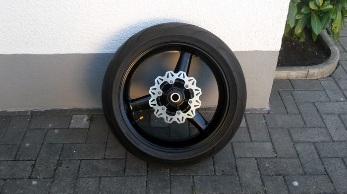

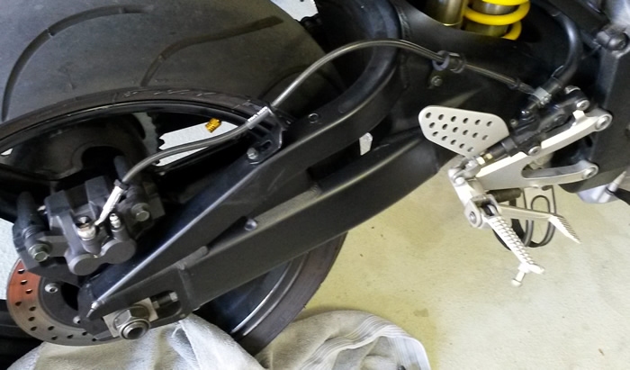

Beitrag von aVa » 07.05.2016 20:16

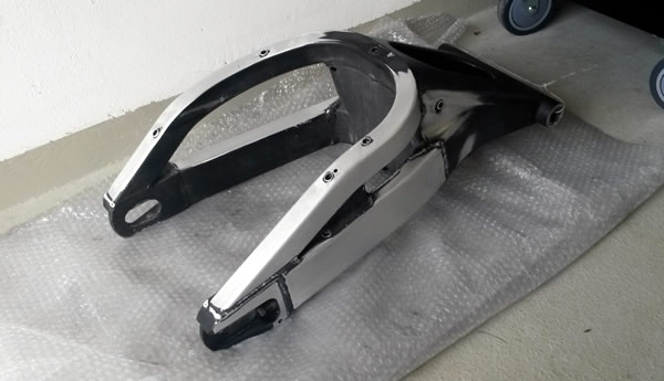

Da der Pott noch auf sich warten lässt :roll: und das Schwingending wohl auch noch bissl dauern wird,
hab ich jetzt doch schonmal die Bremsscheibe hinten getauscht und die Melvin Stahlflexleitung hingetüdelt.

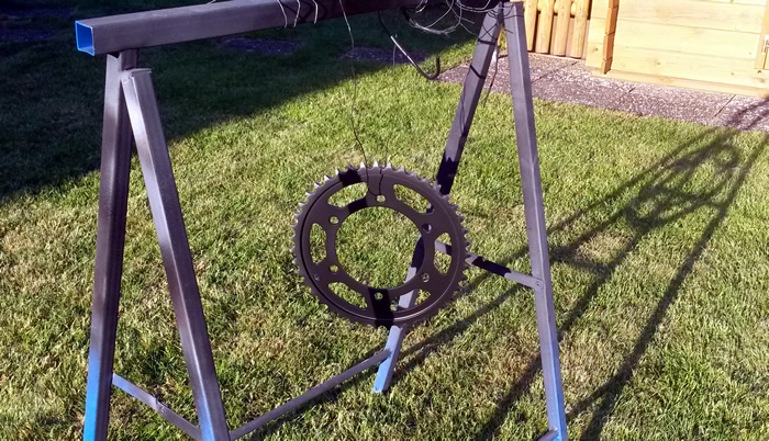

In dem Zuge auch gleich noch geschwind das Kettenrad geschwärzt.

Beitrag von aVa » 10.05.2016 1:26

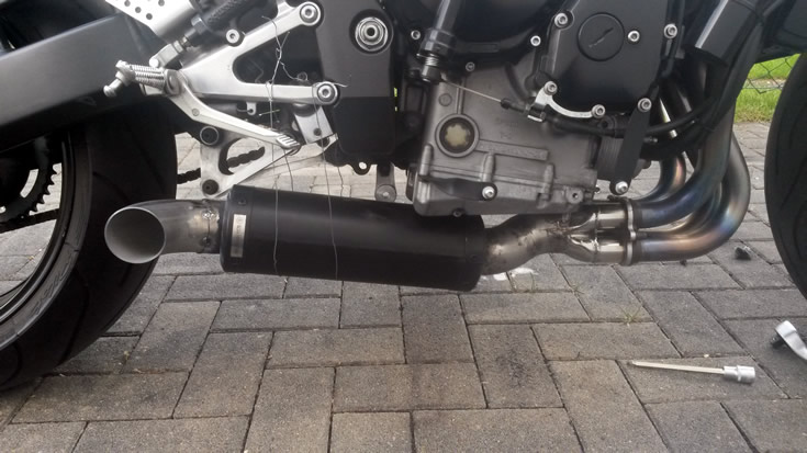

Auspuff is fertig!! :juchu: :juchu:
Montag Abend abgeholt, anschließend gleich geschliffen, lackiert und montiert.
Da jetzt keine Klappen mehr hinterm Krümmer sind, hat sich der Sound ganz schön verändert. 8O
A weng lauter und beim Abtouren fotzelt und rotzelt die Yamsel richtig schön :head:
(jaja ich weiß ... "2 Zylinder zu viel" usw. :roll: :mrgreen: )
Beim Fahren ist gefühlt noch nen Stück lauter, weil der Auslass eben nimmer hinter einem is, sondern neben/unter einem.
Was mir jetzt echt noch taugen würd, wär nen längerer Bugspoiler, in den ich den Auslass integrieren kann...
... bisher aber noch nichts gescheites gefunden :(
Hier gibt's nen kurzes Video inkl. Soundcheck:
>> https://youtu.be/sDNqUsIKY0s
Nachdem nun 2 von 4 Punkten auf meiner ToDo Liste abgehakt sind, wird demnächst wohl neu lackiert. 8)
Die Bearbeitung der Schwinge wird erstmal nen bissl auf die lange Bank geschoben. :wink:

#237
Beitrag von Arminator650 » 10.05.2016 8:15
Sieht sehr geschmeidig aus :ACK: Finds toll was du immer zusammenfrickelst ;)
Über den Sound lässt sich bekanntlich streiten :twisted: :mrgreen:

#238
Beitrag von Triple7 » 10.05.2016 11:27
Coole Sache der Auspuff und der Umbau. Dahinter würde man wohl keine R1 vermuten wenn man es nicht weiß :D
Zum Sound: Für 4 Heferl garnicht schlecht aba eben kein V2 :P

#239
Beitrag von guzzistoni » 10.05.2016 12:14
Sag mal Alter, was hast Du denn da für eine ulkige Dose verarbeitet, waren da vorher Bockwürste drin ;)
Re: aVa's - neues Mädchenmoped [ sidepiped ;) ]
#240
Beitrag von hannes-neo » 10.05.2016 12:21
Das ist schon sehr smooth mit dem Untermotoraltgasentsorger. Aber dieses lange 90° Stück da taugt mir garnicht.
