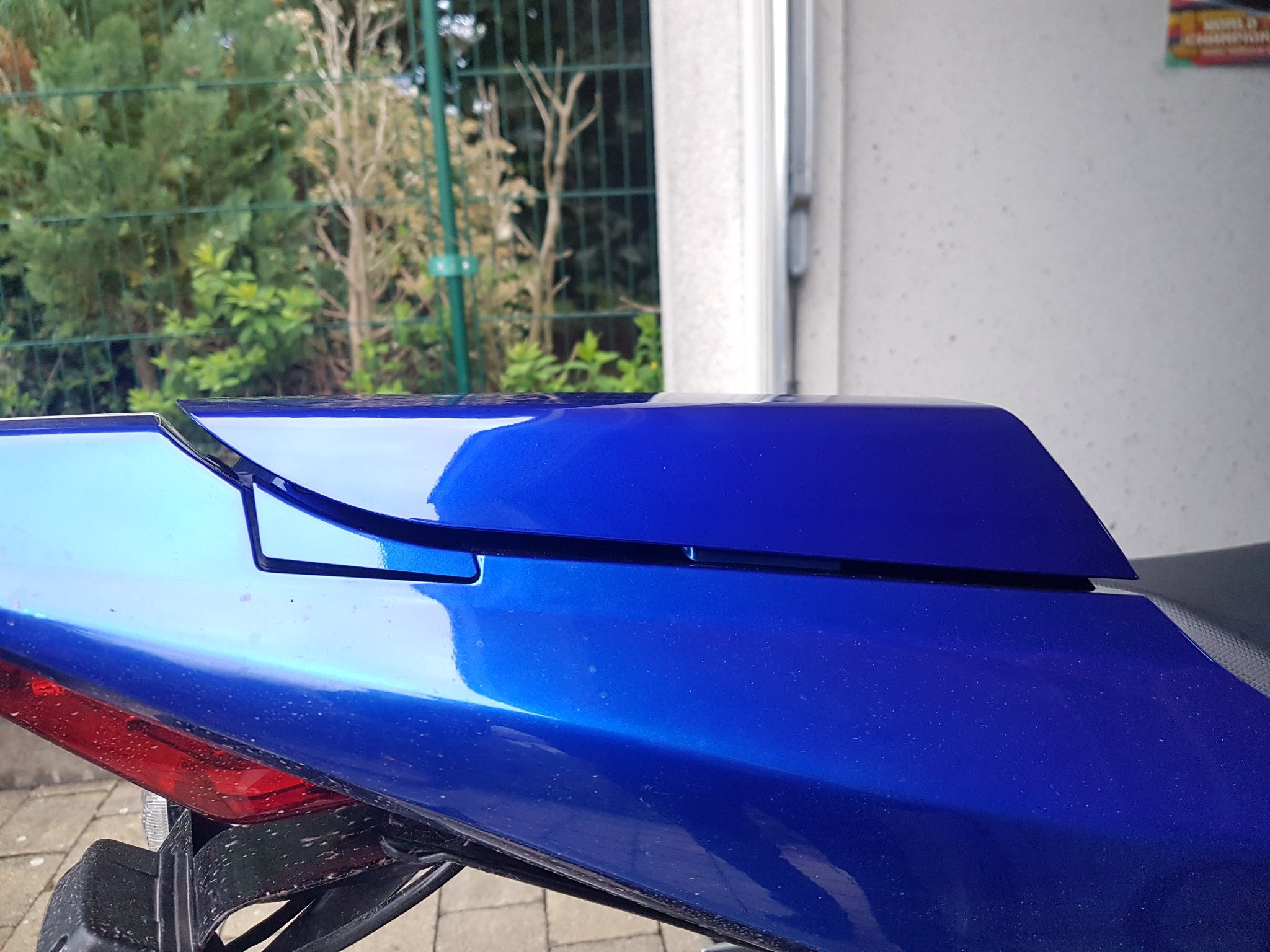

SV1000S: Habt ihr auch so ein miserables Spaltmaß an der Soziussitzabdeckung? Heute neues Originalteil Suzuki verbaut.
SV1000S K3
Selbes Problem wird grade im 1000er Bereich besprochen.
Scheint mehr oder weniger normal zu sein, mir würde es allerdings auch auf den Sack gehen.
Evtl. kann man den Verschlussbügel im Heck etwas richten damit die Abdeckung wenigstens etwas bündiger sitzt.
