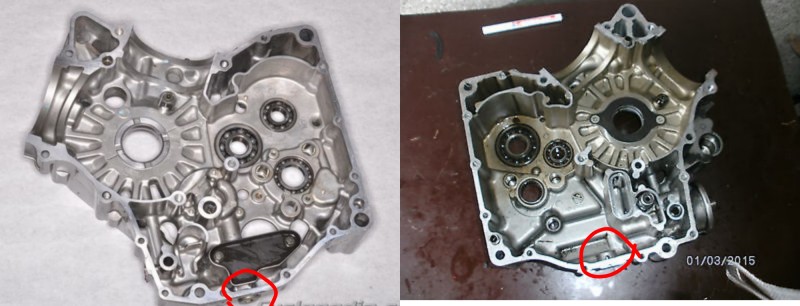

Das stimmt doch überhaupt nicht was du da schreibst. Die Ölpumpe saugt am tiefsten Punkt unterhalb der dunklen Blende an und genau gegenüber sitzt die Ablass Schraube. Da setzt sich auch kein kühler ruhiger Punkt ab denn da stroemen pro Minute mehrere Liter Öl zur Ölpumpe.
Jetzt will ich es aber doch wissen, welche Ausbildung hast du denn genossen und wie viele Motoren hast du schon zerlegt überholt oder verändert und wieder zum laufen gebracht?

SV16 hat geschrieben:Das stimmt doch überhaupt nicht was du da schreibst. Die Ölpumpe saugt am tiefsten Punkt unterhalb der dunklen Blende an und genau gegenüber sitzt die Ablass Schraube. Da setzt sich auch kein kühler ruhiger Punkt ab denn da stroemen pro Minute mehrere Liter Öl zur Ölpumpe.
Ich muss mich jetzt auch als unwissenden Laien outen, denn ich habe noch keinen Motor zerlegt oder überholt.
jugendliche Naivität an ...
Die Ölablass-Schraube sitzt am tiefsten Punkt des Motors. Hier sammelt sich auch der (eventuelle vorhandene) "Ölschlamm". Um den Ölschlamm nicht mit der Ölpumpe anzusaugen, sitzt die Ölansaugung höher. Daraus folgt, dass es sehr wohl an dieser Stelle "kaltes Öl" gibt, da es hier weiniger bis keine Strömung und damit Durchmischung des Öls gibt. Auch soll nach meinem Verständnis das Öl den Kolbenboden und Lagerstellen nicht nur Schmieren, sondern auch kühlen. Daher bin ich der Meinung, dass die Ölpumpe "kaltes" Öl ansaugt.

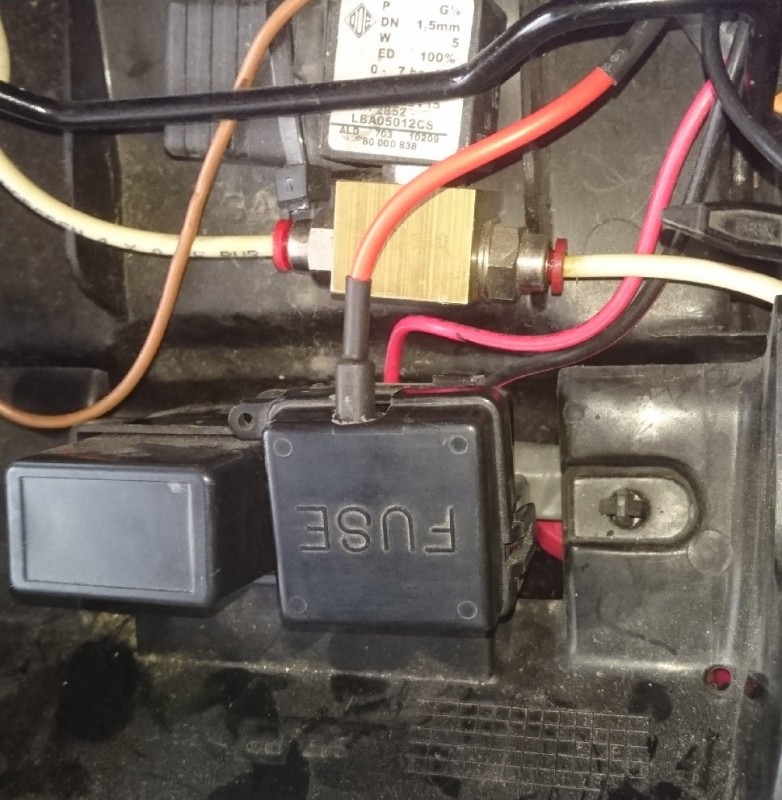

Es ist wieder etwas weiter gegangen und eigentlich habe ich das Projekt Temperaturanzeige Öl und Kühlwasser damit abgeschlossen.

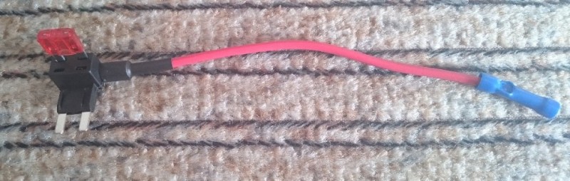

Um beim Starten möglichst wenige zusätzliche Verbraucher mit Strom versorgen zu müssen war meine Idee, die Zusatzinstrumente separat an und aus schalten zu können.

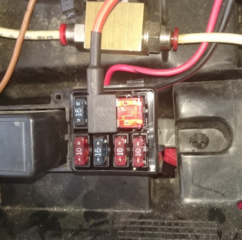

Da ich ein Freund von einfachen Löungen bin und im eigentlichen Kabelbaum ungern etwas verändern möchte habe ich mir die Variante mit geschaltetem Plus über den Lichtschalter ausgesucht.
Ich bin mit dem "Stromdieb" (die obere Sicherung ist für den "neuen" Sromkreis, der untere Sicherungssteckplatz ist für den bestehenden Stromkreis)
an die Sicherung für den Hauptscheinwerfer ( Head Low)
gegangen.
Einziger Nachteil dieser Variante ist aus meiner Sicht, dass ich den Deckel des Sicherungskasten bearbeiten musste, so dass das Kabel des Stromdiebs aus dem Kasten herausgeführt werden kann.

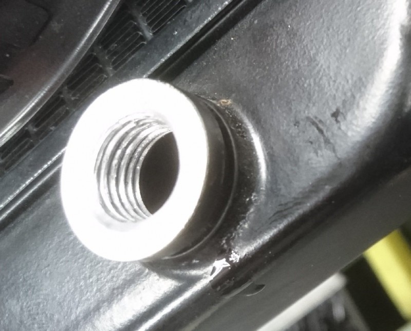

3. Der Kühlerlüfterschalter ist defekt.... als die Wassertemperatur jenseits der 110°C war habe ich abgebrochen.
Fehleranalyse Lüfter defekt oder Temperaturschalter defekt...
Lüfter mit 12 V versorgt .... Lüfter läuft
Temperaturschalter überbrückt .... Lüfter läuft
Fazit ... Temperaturschalter ist defekt
Der neue Temperaturschalter kam nach ein paar Tagen aus der Bucht, nur der alte Temperaturschalter wollte sich nach vielen Jahren in der SV nicht trennen und sah nach dem herausschrauben so aus...
und das Gewinde im Kühler so ...
Dank der Suchfunktion habe recht schnell die Gewindegröße gefunden, und dank eines gut sortierten Werkzeuglagers auf Arbeit, war das Gewinde im Kühler auch schnell nachgearbeitet und sieht jetzt wieder so aus.
Im Laufe der Woche baue ich den Kühlerlüfterschalter und den Kühler wieder ein, befülle das System und gucke, ob alles Dicht ist.
