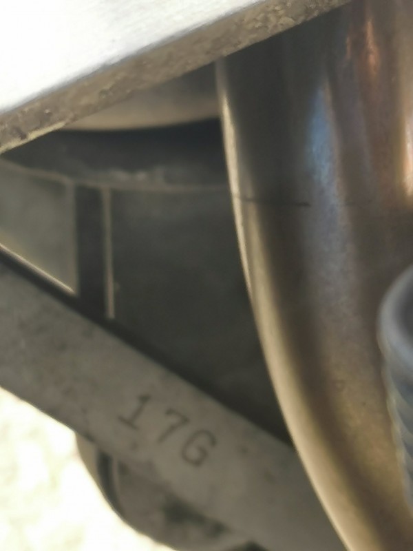

Ich war grade mit der SV 650S (Baujahr 2003) beim TÜV. Es gibt 2 Mängel:
- Bremslicht leuchtet dauerhaft (hat hier jemand Erfahrung, was es sein könnte?)
- Feder 2. Achse Zulässigkeit nicht nachgewiesen (Tieferlegung)
Kann man bei Punkt 2 eine Tieferlegung einfach ausbauen oder braucht man dann wieder ein neues Teil welches eingebaut werden muss? Eigentlich wollte der Verkäufer bei Kauf die Tieferlegung ausbauen, hat er aber wohl nicht gemacht. Es ist eine Tieferlegung eingetragen aber nicht die verbaute. Daher die Frage bei Ausbau: Braucht man wieder ein neues Teil oder macht man die einfach raus? Leider habe ich davon auch keine Ahnung.
17G steht auf dem Teil, es ist aber eine andere Nummer eingetragen - daher kein TÜV!
DANKE wie immer an alle die sich hier die Mühe machen zu helfen!
Hallo Erna.
Die verbauten Zugstreben der Federung sind auf jeden Fall die originalen. Die Bezeichnung 17G ist die in der Suzuki angegebenen Ersatzteile Liste (Pos13)

Zum anderen Problem. Der Dieter hat natürlich Recht, bei 17G handelt es sich um die originalen Streben der SV650. Dem TÜVer ist das sicher nur aufgefallen weil da eine Tieferlegung eingetragen ist, die er überprüfen wollte.

1. Das mit der Feder hat sich schon erledigt. Ich war wieder beim TÜV mit euren Antworten und der Explosionszeichnung die verlinkt wurde (nochmals vielen vielen vielen Dank) er hat dann auch eingesehen, dass es Original ist. War auch damals mit dem Verkäufer besprochen, da ich größer bin sollte die raus. Hat er auch gemacht und der TÜVler hat nicht gewusst, dass es Original ist.

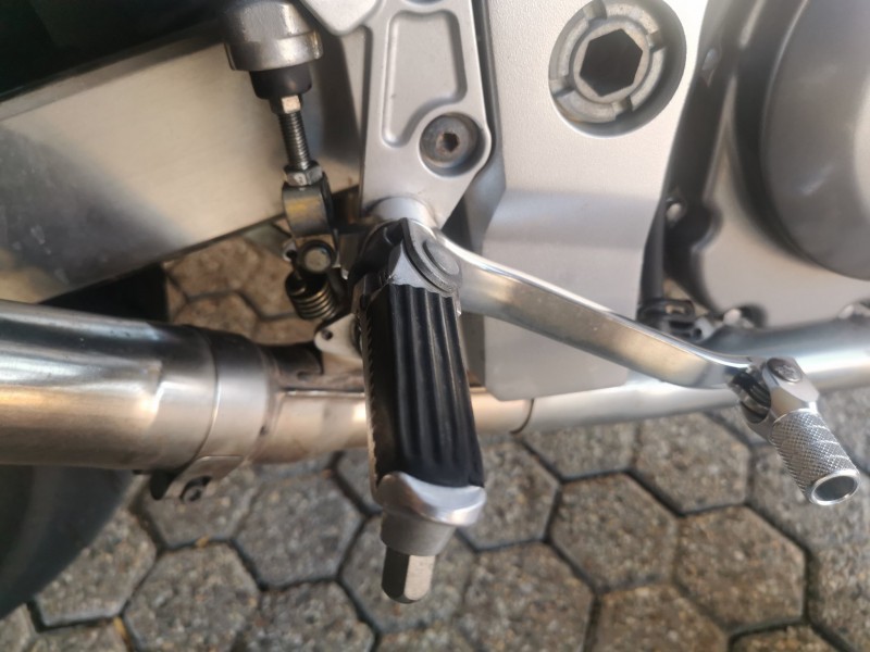

Beitrag von Erna » 03.05.2023 19:59
Nochmals Danke am Bremslicht war ich auch! Es war der Fussbremsschalter für die Hinterradbremse - wenn man ihn manuell mit der Hand etwas hoch zieht (ein paar mm) dann geht das Licht auch aus! Also wenn man runterdrückt und bremst, schafft er es nicht mehr ganz hoch! Hilft man mit der Hand dann noch oben, gehts aus!
Habe WD40 drauf gemacht, bis zum TÜV hat es gehalten - sie hat neuen TÜV! Allerdings beginnt das Spiel jetzt von vorne.....
Du hast wohl die originalen Hebel drin. Ich kenne aber keinen Grund warum der Tüver einen schweren schweren Mangel daraus macht. Denn die originalen Hebel sind eine Bestandteil der originalen Betriebserlaubnis. :evil:

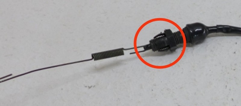

kann man über die beiden Schrauben die man im Bild sieht den Weg einstellen? So das der Bremshebel von alleine wieder etwas mehr hochkommt?
Beiträge: 15601
Re: Ölfilter SV 650S Baujahr 05/2003
#44
Beitrag von Dieter » 03.05.2023 22:18
Erna hat geschrieben:
03.05.2023 21:42
Man kann an den Schrauben die Stellung des Bremshebel etwas verstellen. Aber den Weg den er zurück kommt nicht.
Was man aber einstellen kann ist die Schaltstellung des Bremslichtschalters. Der sitzt oben an einer Art Mutter aus Kunststoff die verdreht werden kann. Damit kann man die passende Stelle wann er schalten soll einstellen.
Kommt man nicht so gut dran. Geht aber und ist dafür so konstruiert
Erna
Beiträge: 20
Registriert: 15.02.2023 15:16
#45
Beitrag von Erna » 03.05.2023 22:33
Danke dir, glaube den hatte ich gesehen. Er ist auf der Hinterseite von der dicken Feder die man hier von vorne sieht wenn mich nicht alles täuscht...
