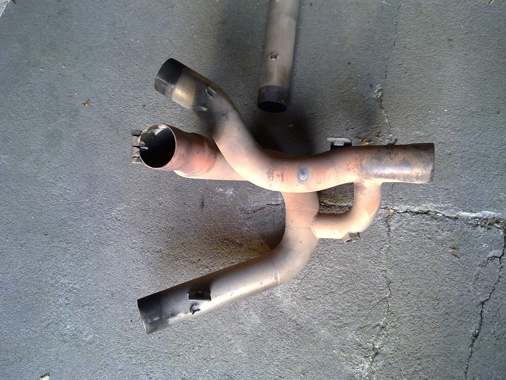

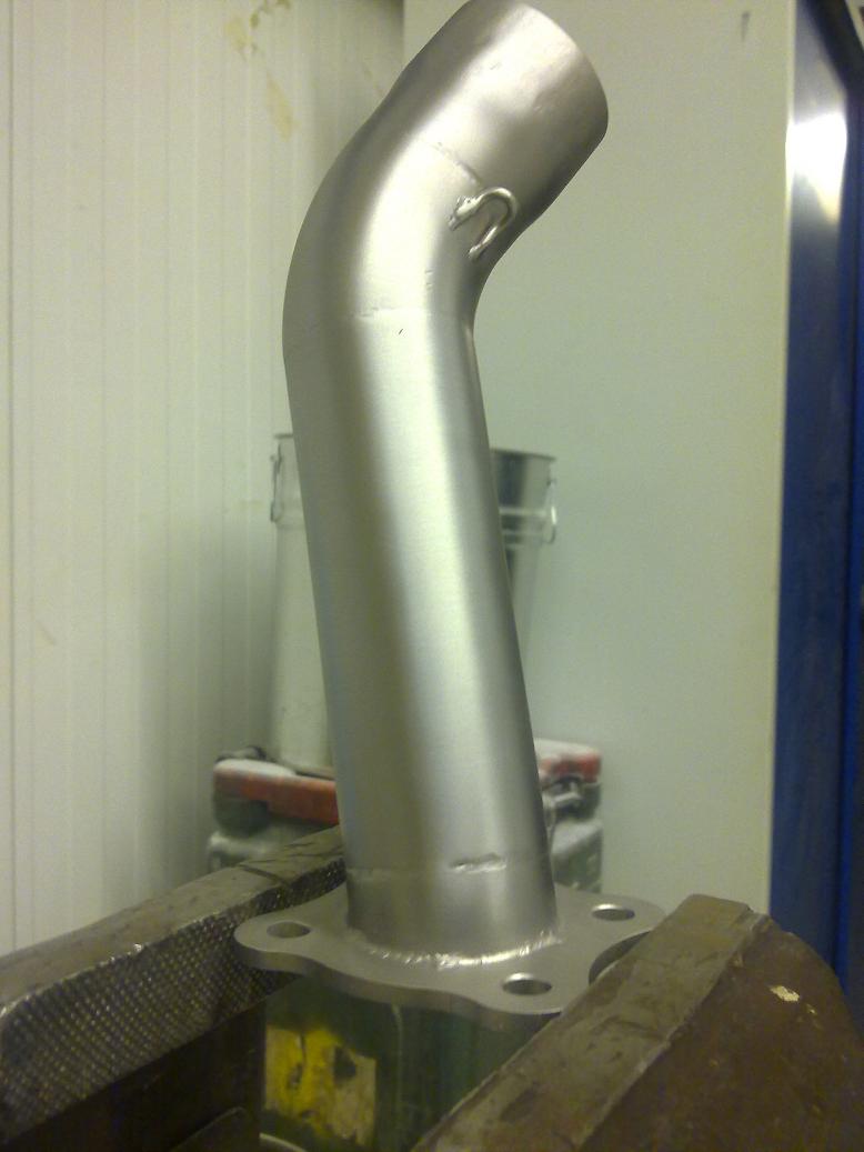

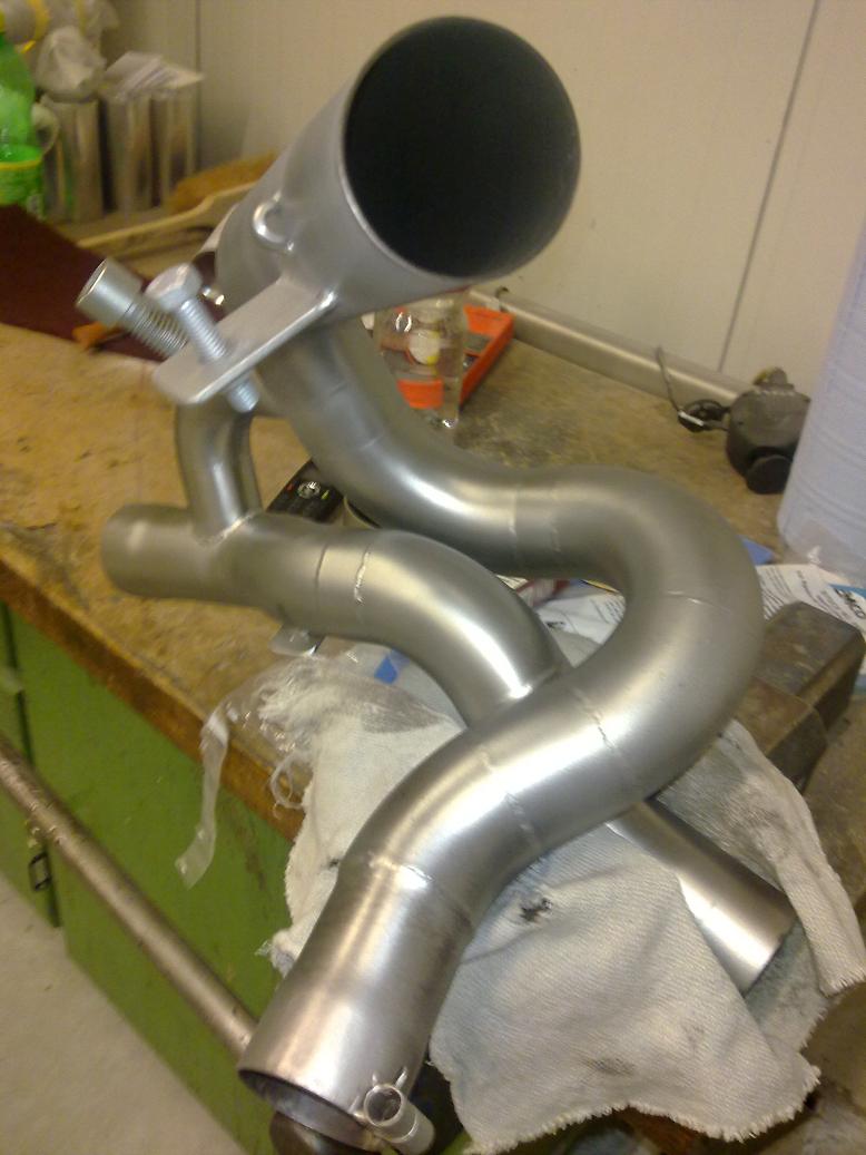

Was Neues:
Vorher:
Nachher:
War ne 3/4 Stunde Arbeit... meine Pläne mit Hochglanzverdichten, polieren usw. ...lass ich damit ruhen. Das ist nun wirklich keine Arbeit gewesen & kostenlos im Gegensatz zu nen paar Hundert Euronen 8)
Re: IMSword's Bike
#322
Beitrag von guzzistoni » 03.11.2012 8:01
Gestrahlt :?: :?:
Bitte mal näher erläutern --thx :)
Re: IMSword's Bike
#323
Beitrag von Roughneck-Alpha » 03.11.2012 12:49
Sieht aus nach Glasperlstrahlen.
Lieg ich damit richtig?
Re: IMSword's Bike
#324
Beitrag von IMSword » 03.11.2012 15:47
Jap, Richtig.
Zunächst Glasperlengestrahlt um den Schmodder & Verunreinigungen zu entfernen und eine gleichmäßige mattierte Oberfläche zu bekommen.
Danach hab ich das Alles nochmal mit VA Schleifvlies behandelt.

Re: IMSword's Bike
#325
Beitrag von guzzistoni » 03.11.2012 15:53
Looks very good aus :!: ;) bier

Re: IMSword's Bike
#330
Beitrag von IMSword » 03.11.2012 16:40
Nein, hätte man sich (Meines Erachtens) Nach Nicht schenken lassen können.
Durchs Strahlen ist die Oberfläche nur "Sauber", aber immer noch sehr Matt und Offenporig.
Das zieht den Dreck förmlich an.
Jetzt ist die Oberfläche schön blank & Glatt, wie es egtl. auch sein soll.
So war die Anlage auch mal ... 8O
