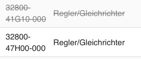

Beiträge: 5200
#3420
Beitrag von 2blue » 01.01.2022 17:17
Es gibt zwei Reglermodelle für die Gladius.
Von 2009...20010 war der 32800-41G10-000 verbaut
Von 2011..2015 war der 32800-47H00-000 verbaut
Da Suzuki für die 2009...2010 nur noch den neueren ab 2011 verkauft würde ich den alten nicht nehmen.
Alte und neue Bestellnummer für den Regler der Gladius
