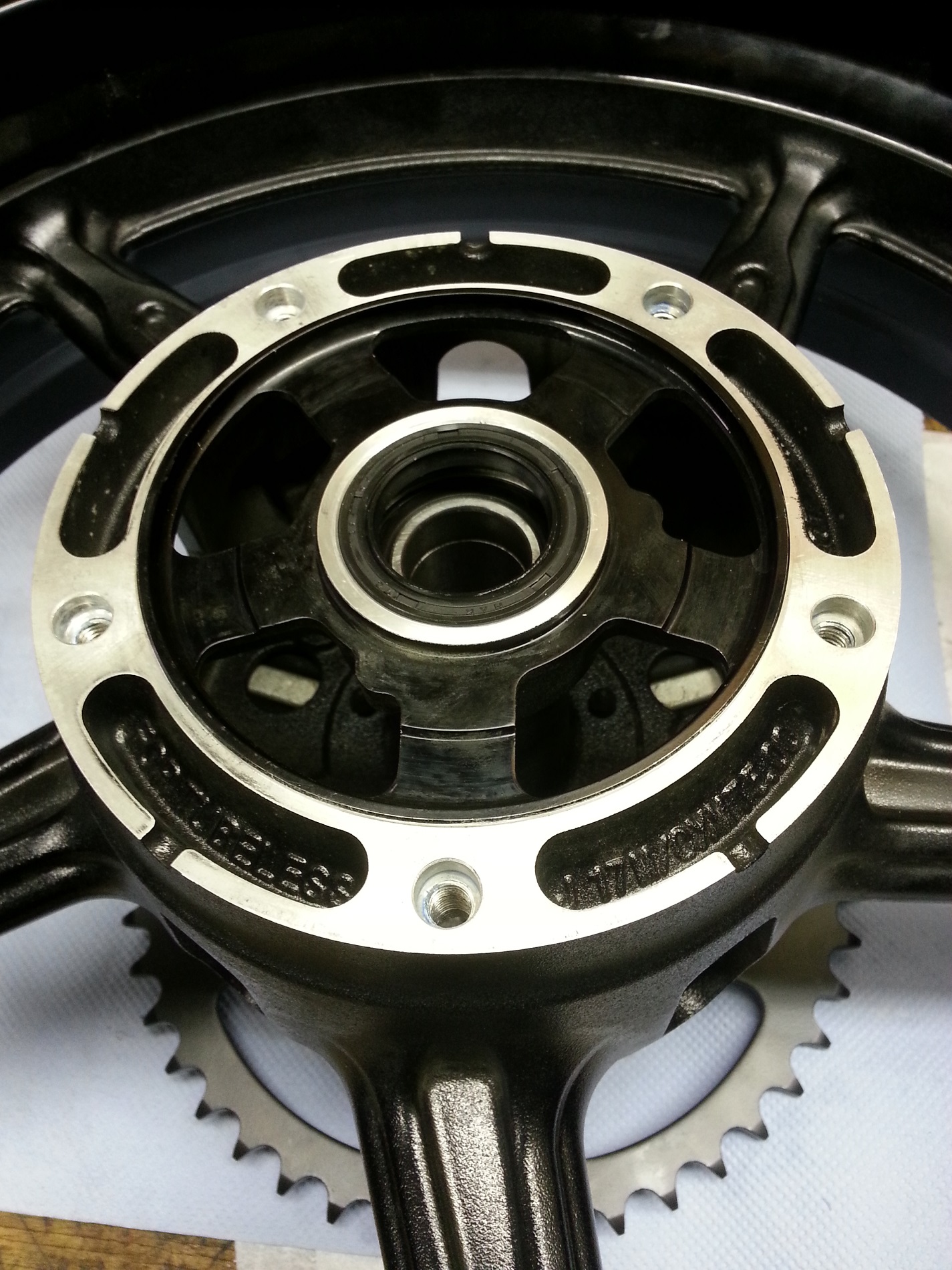

Ich habe mich mal mit dem Thema beschäfftigt da ich in meiner alten Knubbel eine GSR Schwinge verbaut hatte und keine 5,5" Felge haben wollte. Dann musste ich für die Bremsscheibe einen Spacer Drehen/Fräsen. Es gab mehrere Möglichkeiten, aber um es durch den TÜV zu bekommen musste ich Duraluminium und originale Bremsscheiben Schrauben mit Bund verwenden, nicht mal 12.9 Schrauben hätte er mir eingetragen.
Hier sieht man den Ring im eingebauten Zustand, schwarz eloxiert:

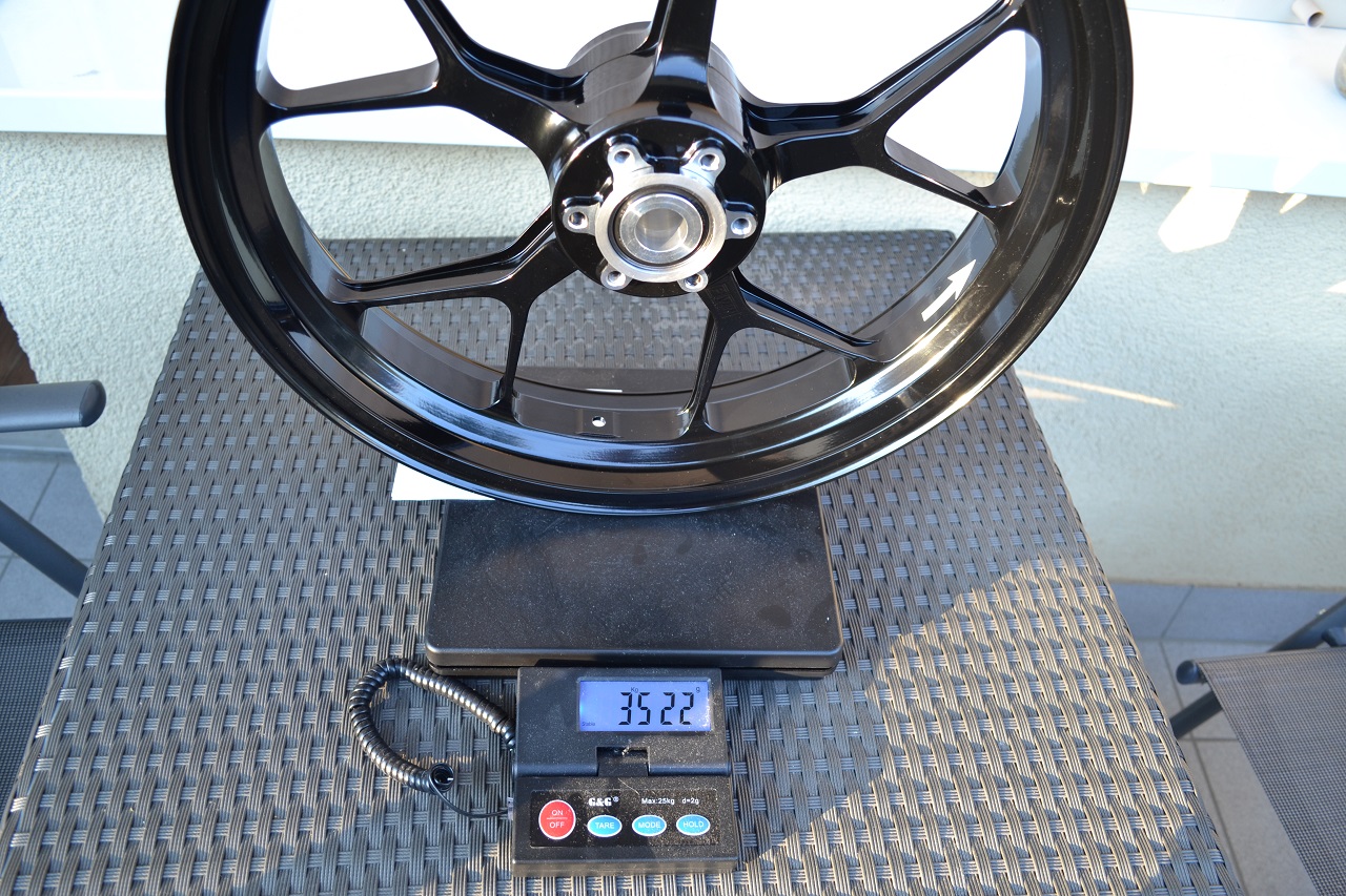

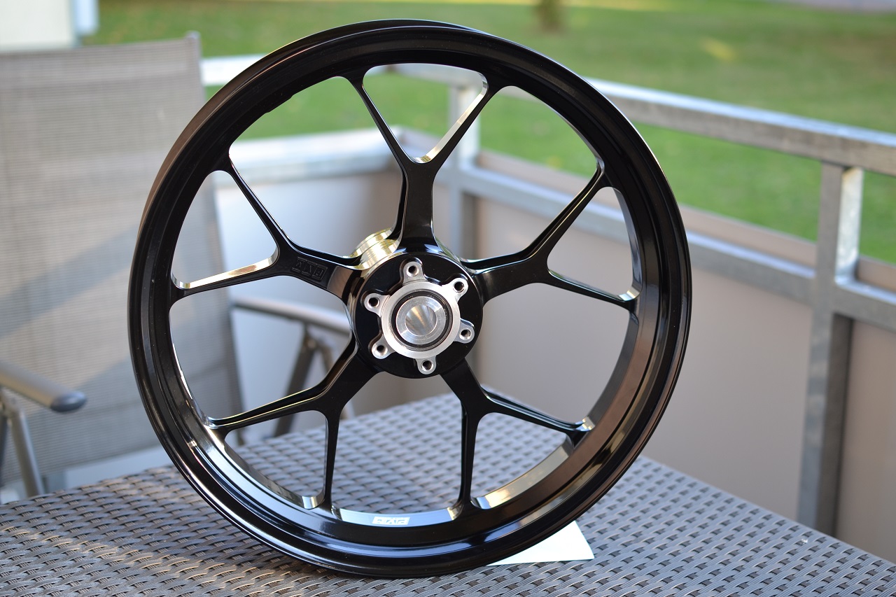

Aber nun zur Felge
Es ist ein 3,5Zoll 5-Y-Speichen Schmiederad mit einer Nabe von einer Ducati 998 mit den Einbaumaßen für eine GSXR.
Das ist die leichteste Variante dieser Felge, hätte ich eine normale 5Y für GSXR genommen wäre diese nicht wesentlich Leichter geworden.
Da PVM an die Felge dann Adapterplatten dranschraubt, da der Lochkreis der GSXR Bremsen nicht in den Schmiederohling passt.
Somit fahre ich nun Bremsscheiben für eine 998 vorne.
Gewicht

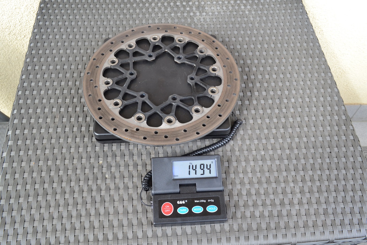

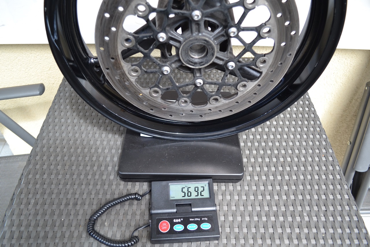

Gewicht GSXR Felge mit einer Bremsscheibe
GSXR Bremsscheibe Ø310
Gewicht Felge
5692g-1494g-50g(Schrauben)= 4148g
Somit ist die Felge 626g leichter wie die originale GSXR Felge
