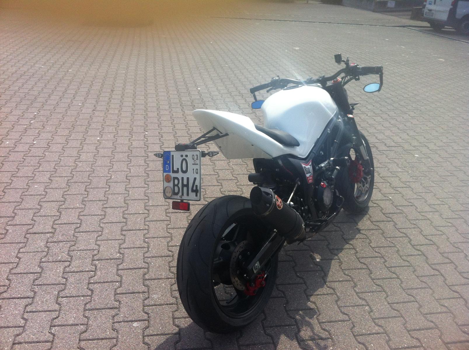

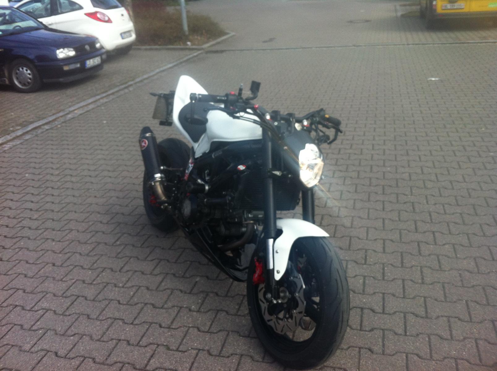

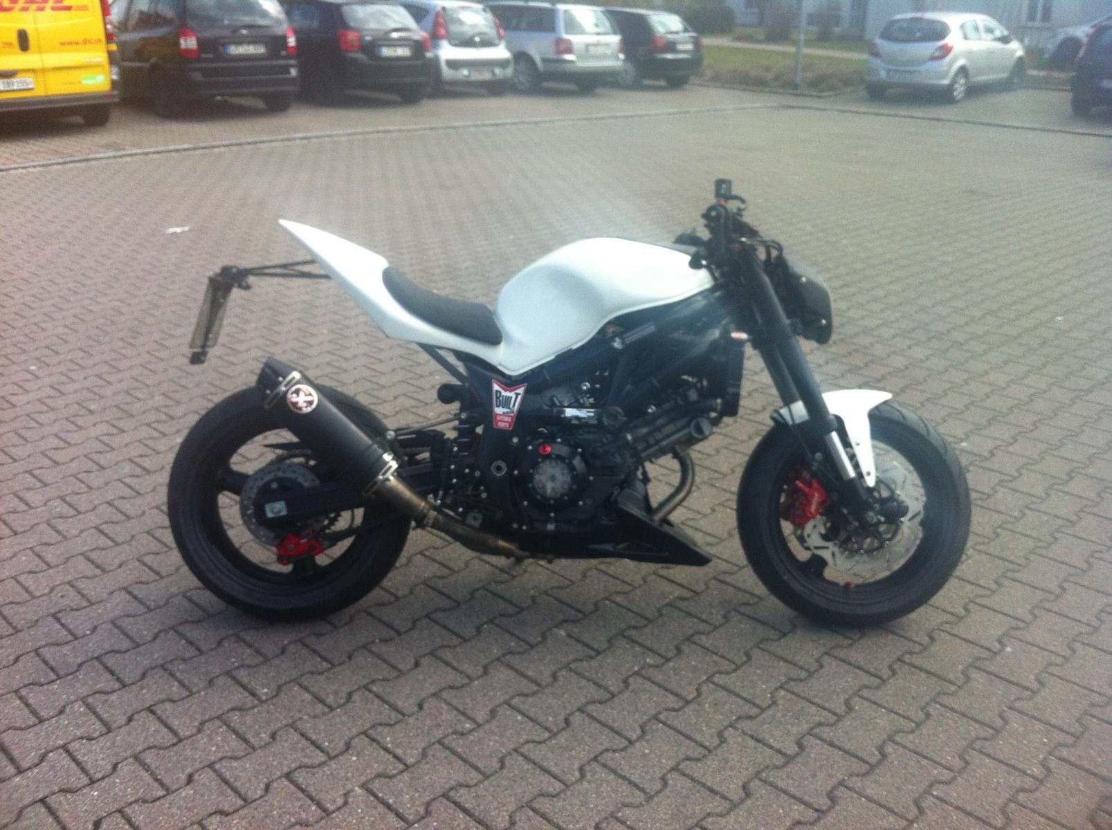

Sodele,fast des ganze Wochenende in der Garage verbracht.
Zuerst die Elektrik fertig gebaut und getestet.
Danach die üblichen kleinen Problemchen beseitigt(Ein kabel hatte n Wackler zB)
Danach lief sie.
Also hab Ich mich mal auf den nackten Heckrahmen gesetzt und bin ma 100Meter die Strasse hoch un runter.
Das wars dann au schon mit den guten Newss.
Der Bock is mega störrisch zu fahren gewesen.
Also noch mal genau drüber geschaut und mehrere kleine Baustellen entdeckt:
Rechter Gablholm is nich dicht.
Gabel sah verdreht aus.
Gabel noch mal komplett losgeschraubt,mehrfach durchgefedert und entspannt wieder festgezogen.
Letztes Wochenende hab Ich ja noch akribisch genau versucht meine Spur einzustellen,in dem Fall aber natürlich von einem schrägen Vorderrad aus gemessen :( idiot
Also diese Prozedur heute nochmal wiederholt.In diesem Zusammenhang festgestellt das der Versatz inzwischen 4-5mm beträgt.
Dann ma flott den Höcker drauf un nomal ne Runde gedreht,Reifen aufgepumpt und überall drüber geschaut.
Fährt sich für mich immer noch extrem komisch,des könnte aber au an der 5 Monatigen Pause und den vielen Veränderungen im allgemeinen liegen.
Ich werd jetzt nochmal die Gabel zerlegen müssen.
Das Sitzpolster ist mega unbequemmal schaun.
Aber um den Sommer zu überlisten und damit Ihr endlich fahren könnt hab Ich se mal draussen stehn lassen und n paar Fotos gemacht.

was soll man dazu nur sagen...
:top: :top: ist wirklich ein sehr stimmiger umbau. sieht richtig gut aus.
na ja, hoff wir mal das der sommer jetzt raus kommt.

Sieht toll aus. Noch stimmiger wäre's, wenn du diesen Ausleger für's Nummernschild weglässt und den Rahmen des Scheinwerfer auch noch weiß gestaltest. Den schwarzen Bugspoiler finde ich gut. Sehr stimmiger Umbau :!:

Der ganze Umbau sieht (bis auf den Kennzeichenhalter, den liebt man oder hasst ihn :mrgreen: ) sehr toll aus! Respekt vor der ganzen Arbeit, die das gemacht hat!
Weniger gut klingt das mit deiner Gabel, Distanzen sind ja schnell neue gedreht, aber dass die Gabel so eiert ist echt unerfreulich. Liegt es denn nur am Verspannt sein der Gabel, oder ist sie schon krumm, da sie aus einer Unfallmaschine stammt?
Matzes Vorschlag mit einem weißen Schweinwerfer Rahmen ist eine Überlegung wert!
Jetzt steht dem Frühling ja nichts mehr im Weg, da Stoni und du eure Mopeten endlich rausbewegt habt :wink:

Ich würde eher das Scheinwerfergehäuse weiß lackieren! Das Konzept lautet ja eher, alles was !oben! als Verkleidung inkl. Tank angebracht ist, ist weiß, alles was Halterungen betrifft ist in schwarz gehalten.
Ansonsten finde ich es aber auch schon im Ist-Zustand bombig!

Ein richtig schöner kompakter Hobel geworden. Gefällt mir echt gut. :top:
Vorallem das Heck hast du extrem gut ausgesucht und gut platziert. Passt wirklich super.
Scheinwerfer in weiß würde wohl noch ganz gut kommen.
Schade, dass der Sitz so unbequem ist. Woran liegt's?
Optisch sieht das Ding echt wie ein "Serienteil" aus!

Beitrag von nepp » 01.04.2013 18:43
sorpe hat geschrieben:
nepp hat geschrieben:... und n paar Fotos gemacht.
Sieht gut aus aber ich würde mal die Linse reinigen! :mrgreen:
Is der "Detail-Filter".
Sonst seht Ihr Klugscheisser wieder lauter Kleinigkeiten zum motzen :mrgreen:
Also,Kennzeichenhalter bleibt so,SCheinwerfer bin ich mir noch nicht sicher.
Es war ursprünglich noch n kleiner Windschild geplant.Sollte der kommen,wäre er weiss und dann hätt Ich den Scheinwerfer lieber in schwarz.
Wegen dem komischen Fahrgefühl bleib Ich mal gelassen.Liegt denke Ich nicht an der Gabel.
Ist denk Ich eher n "Gefühlsding".
Muss ma n paar km reissen dann gehts wahrscheinlich.
Mich persönlich stört der Radversatz vor allem weils halt nicht"technisch sauber" ist.
Aber jetzt hab Ich grad keinen nerv mehr.
Der Versatz geht von hinten aus gesehn nach rechts.Wollt Ich den ausgleichen bräucht Ich endgültig n Versatzritzel und n dickeren Spacer unterm kettenblatt.
Des heb Ich mir für n Winter auf oder machs wenn Ich gar nich mit dem Bock klar komm.
Jetzt muss Ich mich erstmal um die siffende Gabel kümmern.
Der Rest zeigt sich dann ;) bier
