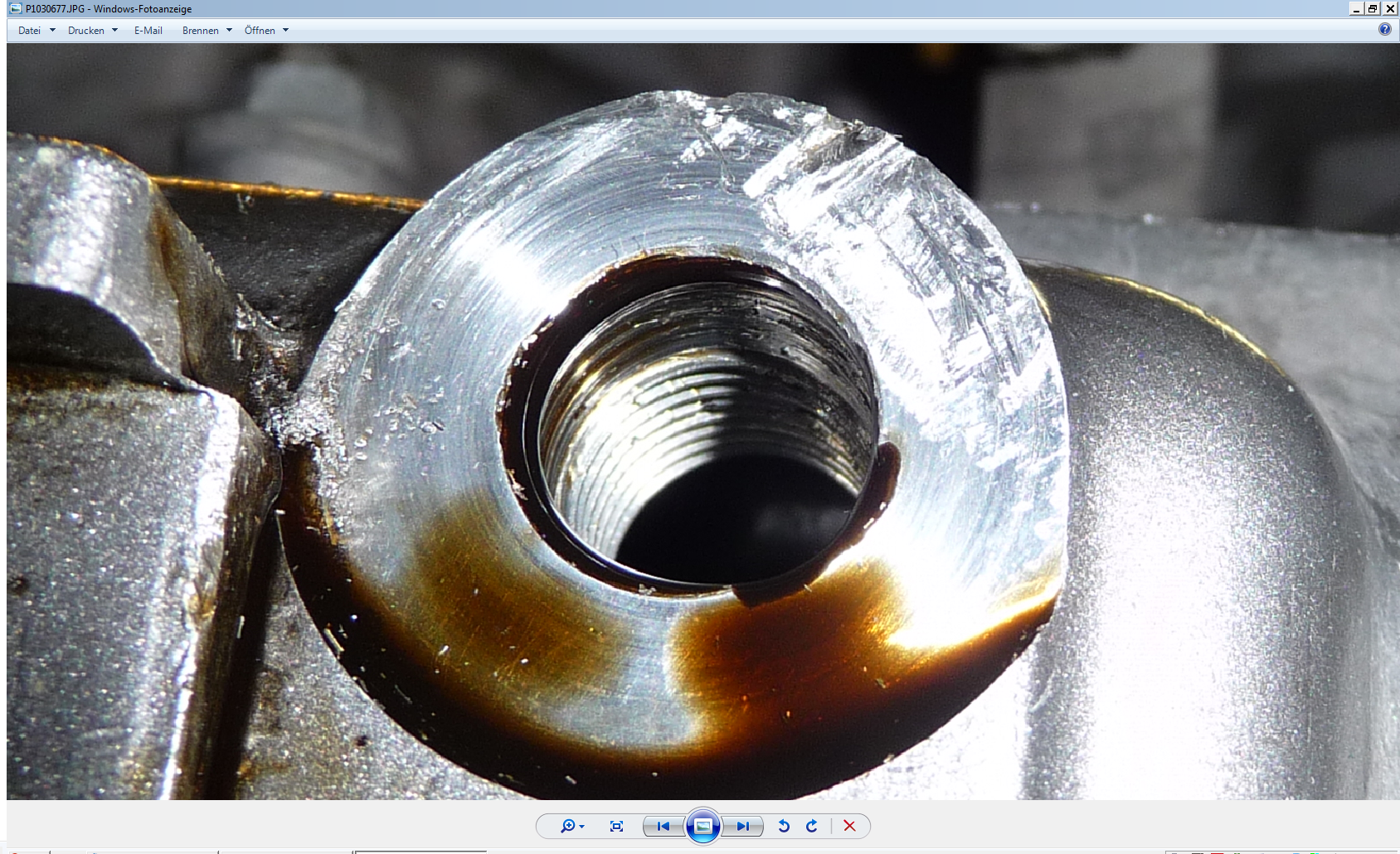

Aufbohren und neues Gewinde reinschneiden, am besten M16x1,5 dann kannste dir ne Stahlbusschraube für BMW/Aprillia holen.
Dann kannste nix mehr verhunzen :wink:
Re: Ölablasgewinde im Arsch
#47
Beitrag von Roughneck-Alpha » 26.10.2011 21:00
ghato hat geschrieben:Mach den Stahlbuseinsatz mit Loctite rein. Dann brauchst da nie wieder ran.
Fettsch ! :zwinker:
Würd ich auch zu tendieren, allerdings stellt sich immer noch die Frage, wie lang das Gewinde der Stahlbus ist :?:
Ist es zu kurz, würde ich das nicht machen :evil:
Biedi hat geschrieben:Aufbohren und neues Gewinde reinschneiden, am besten M16x1,5 dann kannste dir ne Stahlbusschraube für BMW/Aprillia holen.
Vermutlich die bessere Lösung, aber die Frage, die sich dabei stellt ist die: In wie weit reichen sowohl die handwerklichen Fähigkeiten, als auch das Equipment vom Munky :?.

Sieht nicht besonders lang aus, das Gewinde :( idiot
http://www.polo-motorrad.de/de/olablass ... ttset.html
Ich denke, du wirst nicht ums aufbohren und nachschneiden rumkommen :roll:

Aber ob man dann die ganzen Späne aus dem Motor bekommt, wage ich zu bezweifeln. Zumindest nicht ohne ihn aufzumachen.
Mir wäre das zu heiß.

also das gewinde der stahlbusschrauben ist 12mm lang siehe hier http://www.stahlbus.de/images/Einbaumas ... ventil.pdf
also wird diese möglichkeit ja rausfallen oder glaubt ihr mit nem neu geschnittenen gewinde hält das?
nicht dass, das gleiche wieder passiert...
wieso verkauft louis überhaupt solche total unpassenden teile?
drecksverein!
hier noch n bild mit ner besseren cam,
also das gewinde bis zu dem komsichen ölkanal schein wirklich im sack zu sein...

Wenn man von unten bohrt, dann kommen nur wenige Späne in den Motor. Danach kannst du ja mehrfach mit angewärmtem Altöl (Plasikschüssel in die Mikrowelle) spülen um alle Späne rauszubekommen. Wie schon geschrieben, solltest du ein Gewinde wählen wo du dann auch ne Schraube dafür kriegst

Aufgrund der vorhandenen doch sehr großzügigen Materialwandung, ganz klar aufbohren und wie von Biedi schon beschrieben andere Stahlbus rein. Wichtig dabei, daß die Späne auf jeden Fall nicht in den Motor gelangen dürfen.

hat die Kante nicht auch die Inbusschraube M16x1,5 auf der Unterseite vom Motor wie die Knubbel? Wenn ja die lange alte Schraube einkleben und die Inbusschraube zum Ölwechsel benutzen.

Ja hat sie und das ist eine Superidee, vorausgesetzt sie hat das gleiche Höhenniveau, wie die Ablassschraube.

Wenn das nicht klappt und du es dir zutraust mit dem Aufbohren und du kein Bohrer/Gewindebohrer hast kannst dich ja bei mir melden :wink:

Man könnte natürlich auch die lange 12er Schraube hohlboren lassen, 90° senken auf der Gewindeseite und ein M8 reinschneiden. Dann die 12er einkleben und den Ölwechsel eben über das M8 machen. Wäre alles ohne Demontage, Späneproblem u.ä. zu machen

auf 13 aufbohren, 12er Schraube durch und von oben ne Kontermutter :mrgreen:
nicht lang schnacken, erstmal versuchen ob man das ursprüngliche Gewinde nochmal nachschneiden kann
sieht auf den Fotos zwar schlecht aus, aber das kann man wohl nur "in echt" beurteilen
