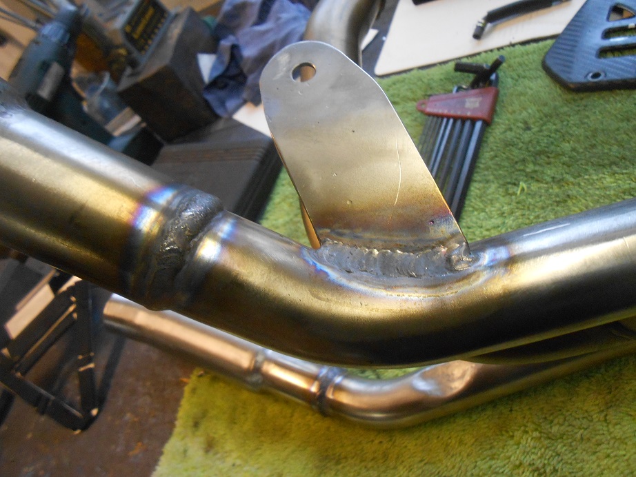

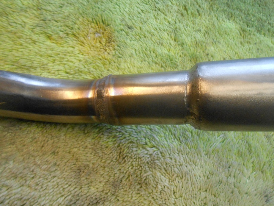

Das Krümmergewirr ist jetzt ordentlich verschweißt :D
Es kann wieder einen Schritt weitergehen.
@IM_Aluschweißer: habe mal einen Nachbarn damit betraut, nicht traurig sein ;) bier

Wäre auch zu schön gewesen um wahr zu sein... also das Moped *wegrenn* :mrgreen:
Ne... sauber!! gefällt mir:cool:

Schöne Schweißnähte so muss das aussehen.

Ja, das war auch ein Profi, kein Amateur wie ich :mrgreen:

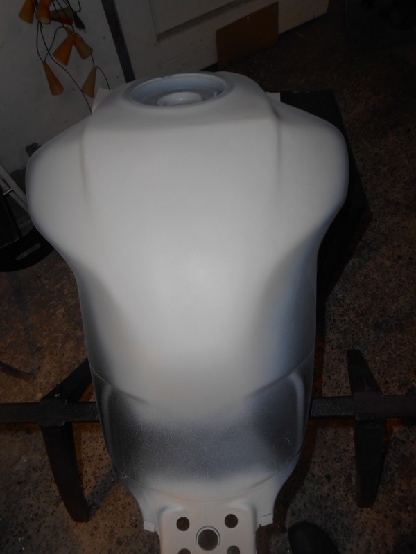

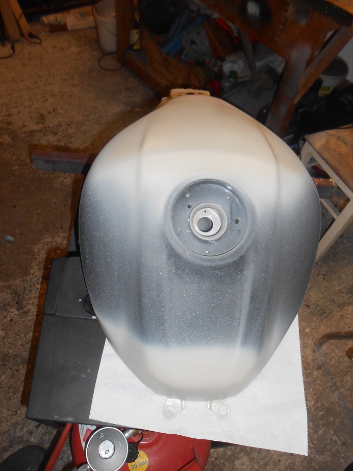

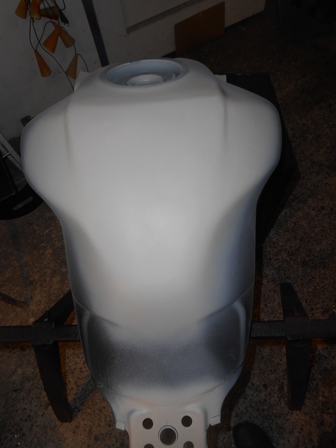

Nachdem der Tank jetzt gerichtet ist und ich zusammen mit meinem Berater beschlossen habe, das es so bleiben kann, habe ich in den letzten Tagen immer so zwischendurch ein wenig gespachtelt und geschliffen und gespachtelt und geschliffen............................. , bis einigermaßen zufrieden war.
Dann habe ich heute Abend die bearbeitet Stellen mit 2-k Spritzgrundierung (Epoxydbasis) lackiert. Wenn das Zeugs getrocknet ist, wird wieder geschliffen, bis die Ansätze nicht mehr zu bemerken sind, es ist noch ein wenig Arbeit. Aber ich denke es wird ;) Bier

Größten Respekt für diese tolle Arbeit!!!

Beitrag von mortelli91 » 16.01.2014 20:58
Von mir ebenfalls. Das ist echt nicht mal so eben gemacht.
Ich habe es auch mal probiert an einem Sr 2 Tank. Allerdings liegt der immer noch, da ich irgendwann keine Geduld und Lust mehr hatte.

Tank geschliffen und geschliffen ........................ und vorlackiert, in Mattschwarz , -- das Ergebnis ist nicht schlecht----- Bilder vllcht morgen.

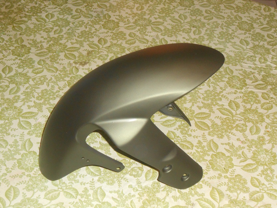

Frontfender final lackiert.
Farbe: Triumph olivgrün matt metallic -- sieht in Natur dunkler aus

Sieht in Natur bestimmt anders aus :aetsch: ;-)

Geil mein Tank gehört auch mal ausgebeult aber deiner wirklich schön gelungen respekt ;9

Gerade eben ne Triumph auf ner Ausstellung gesehen in dieser Farbe. Absolut lecker
