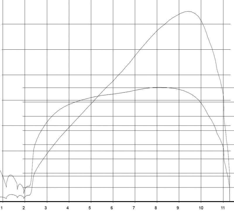

Das hab ich doch jetzt glatt mal gemacht.
Faszinierend wie Detailreich doch so eine ungebremste 400kg Rolle sein kann :roll:
Mal ehrlich, recht viel mehr als Maximalwerte (die offensichtlich nicht stimmen) kann ich doch aus dem Diagramm nicht raus lesen? Ich sehe weder Resonanzen, noch ob die Zündung passt, etc.

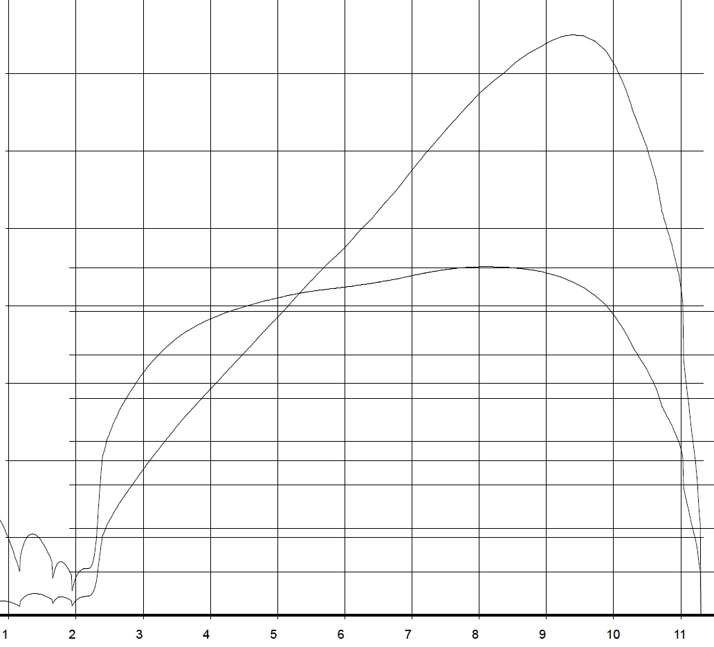

Es geht garnicht um all diese Werte, es geht rein um die Form der Kurve und die ist laut Diagramm schön gleichmäßig und ohne Löcher.
Die allgemeine Abstimmung passt unter der Vorraussetzung der Volllastmessung.
Wie es sich im Teillast und in den Übergängen verhält kann man hier natürlich nicht rauslesen.
Und wie die Zündung steht ist erstmal egal da dies sicher der Serie entspricht und die ist zumindest nicht total daneben. Dies ist aber ein anderes Thema.

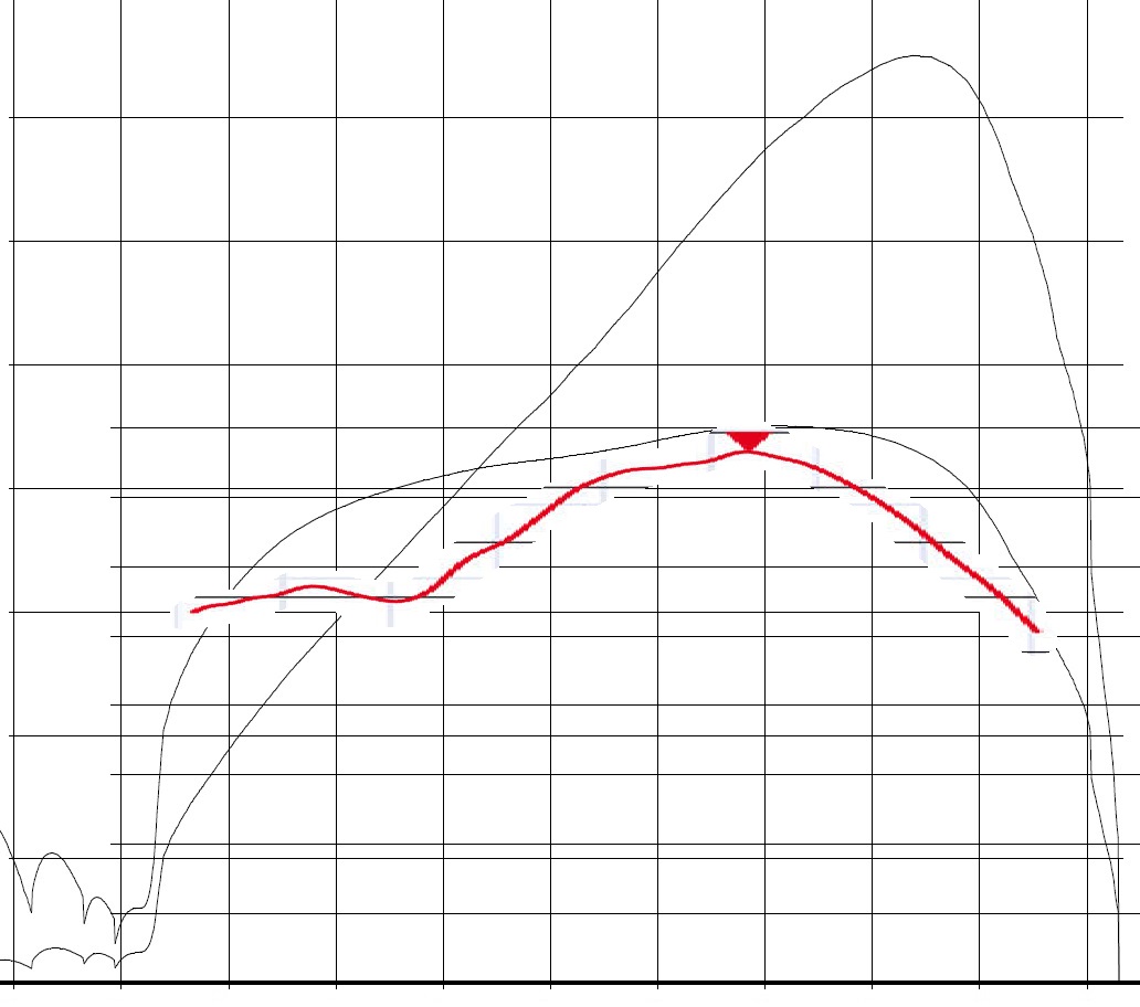

loki_0815 hat geschrieben:Und wie die Zündung steht ist erstmal egal da dies sicher der Serie entspricht und die ist zumindest nicht total daneben. Dies ist aber ein anderes Thema.
Das würde ich so nicht unterschreiben. Grade als die ersten Kennfeld Zündungen auf den Markt gekommen sind, wurde viel gepfuscht. Unsere Knubbel zum Beispiel hat ein furchtbares "Kennfeld", es passt einzig und alleine bei Volllast. Im Teillastbereich passt es fast nie, das kostet nicht nur Leistung, sondern treibt die Temperatur extrem nach oben. Im Teillastbereich fährt man aber nun mal zum Großteil.
Zu dem Diagramm, für mich ist es annähernd nichts sagend, denn es gibt kaum Details. Der Drehmoment Verlauf sieht aus wie bei einem TDI mit VTG Turbolader oder einem Beziner Sauger mit variablen Ventiltrieb, fast schon konstant wie ein Elektromotor. Kurz gesagt, es enspricht einfach nicht der Wirklichkeit.
Zum Vergleich habe ich eine realistische Messung von dem selben Serienfahrzeug nochmal darüber gelegt, ich denke da muss ich nicht viel dazu sagen.

...eine realistische Messung von dem selben Serienfahrzeug nochmal darüber gelegt, ich denke da muss ich nicht viel dazu sagen.
Nur eines, das ist definitiv keine Messung der o.g. K4N.
Es ging hier lediglich darum zu zeigen mit welch einfachen Mitteln das Drehmomentloch ansatzweise verfüllt werden kann. Natürlich gehört da auch etwas Experimentierwillen dazu aber es geht.

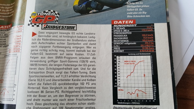

Von einem Drehmomentloch kann man bei der Kurve, die Knubbler reingezeichnet hat, nicht wirklich sprechen. In den genannten Artikeln wird ja auch die Leistungskurve positiv bewertet und nichts von Drehmomentloch gesagt (Vielleicht finde ich die alten Artikel noch, dann kann ich mal die damals gemessenen Kurven ansehen).
Könnte es sein, dass die ganze Thematik "Drehmomentloch wegbringen" ein herumgedocktore an einem Problem ist, das man gar nicht hätte, wenn man nicht angefangen hätte am Moped´rumzupfuchen sondern einfach alles so gelassen hätte, wie die Entwicklungsingenieure nach langer Arbeit beschlossen haben, dass es so richtig wäre?

Naja, mit der Aussage, dass die Drehmomentkurve unrealistisch ist, muss ich Knubbler beipflichten. Viel zu glatt.
Und was Knubblers Kurve angeht, na klar sieht man da ein Drehmomentloch. Je nachdem wie man die Skalen anträgt wirds halt sichtbarer oder nicht.

Da ist ein minimaler Abfall. Das sind aber höchstens 2 oder 3 Nm. Da von einem Loch zu reden halte ich für reichlich übertrieben. Schau Dir mal als Vergleich Drehmomentkurven einer 1198 (oder war es die 1098, bei der das so extrem war?) oder eines beliebigen BMW Boxers an. Dann weist Du was Löcher sind...

Also ich fasse nochmal kurz zusammen. Wir haben uns über den statischen Prüfstand unterhalten von dem die Diagramme oben stammen. Ich halte diese Messmethode für zu ungenau und das lässt sich an den Diagrammen gut zeigen. Um keinem auf die Füße zu steigen und Veränderungen außen vor zu lassen, habe ich ein Diagramm von einem aktuellen Fahrzeug genommen, das auf diesem Prüfstand war und die Werte abgeschnitten (BILD)
Daraufhin sagte Loki
loki_0815 hat geschrieben:Es geht garnicht um all diese Werte, es geht rein um die Form der Kurve und die ist laut Diagramm schön gleichmäßig und ohne Löcher.
Das Diagramm halte ich aber für viel zu glatt und dadurch unglaubwürdig. Deshalb habe ich eine realistische Messung von dem Fahrzeug genommen und darüber gelegt (BILD)
Wie man sieht unterscheiden sich Kurven des selben Fahrzeuges deutlich und laut dem statischen Prüfstand hätte das Fahrzeug bei 6000/min über 10Nm(!) mehr. Dieses Loch spürt man aber in der Wirklichkeit sehr deutlich, der "preiswerte" Prüfstand suggeriert einem aber dass die Kiste nur so vor Drehmoment strotzt.
Das Diagram oben von KRHF sieht vom Verlauf her genauso aus, demnach halte ich es ebenso für unrealistisch vom Verlauf her. Ein Digramm auf einem gebremsten Prüfstand würde anders und Detailreicher sein.

KRHF hat ja geschrieben das es keine Kurve einer serien SV ist. Leichte Modifikationen wurden ja gemacht und ein anderer ESD ist auch drauf.
Man kann jetzt streiten das die Linie zu sauber gedruckt ist, aber die Kurve kann je nach ESD und Absitmmung schon stimmen.
