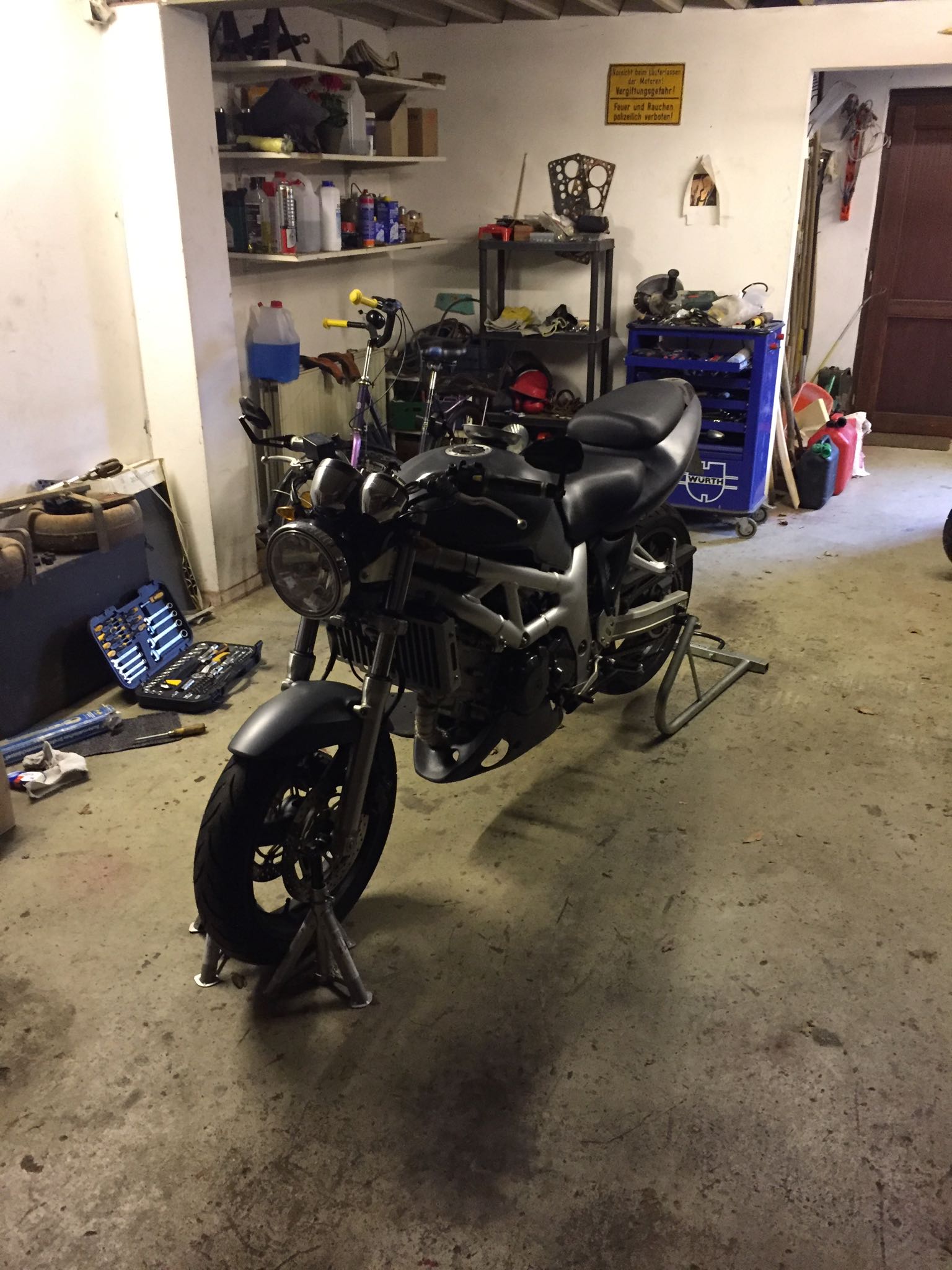

Umbau, Tag 1
Für heute hatte ich mir die Bremsanlage vorgenommen, sprich Scheiben, Klötze und das Bremswasser (Nicht mit der Kühlermilch verwechseln!).
Aber dann der Schock: Es schneit.
Haben wir denn noch Weihnachten? :mecker:
Trotzdem ging es um 1300 los zu meinem Kumpel in die Garage. Nur ohne den Kumpel, der war arbeiten.
Also hab ich mich erstmal ausgebreitet und das Krad aufgebockt, um die Hinterachse auszubauen.
Mein Arbeitsplatz

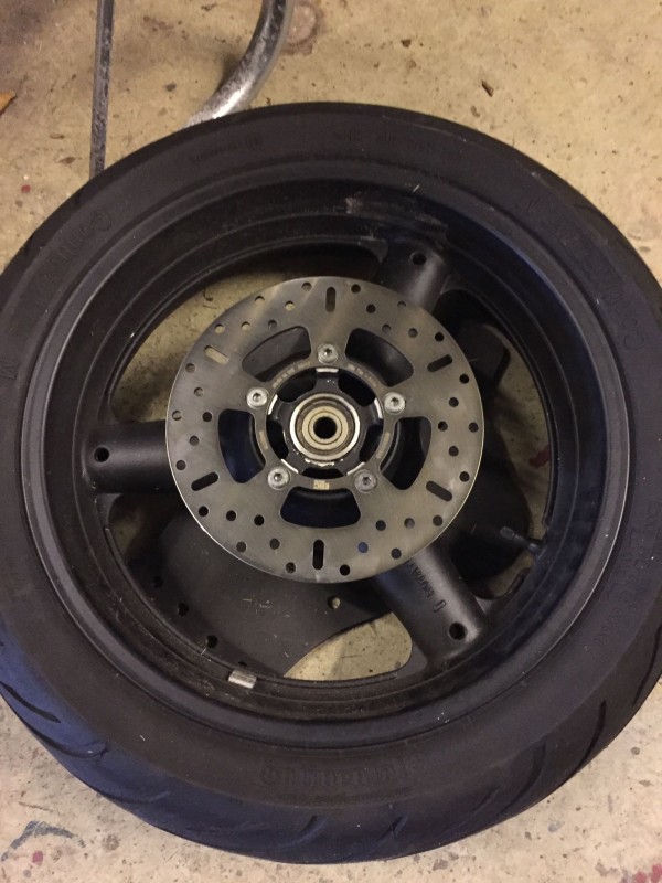

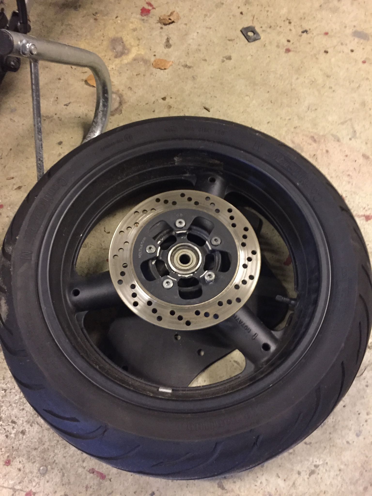

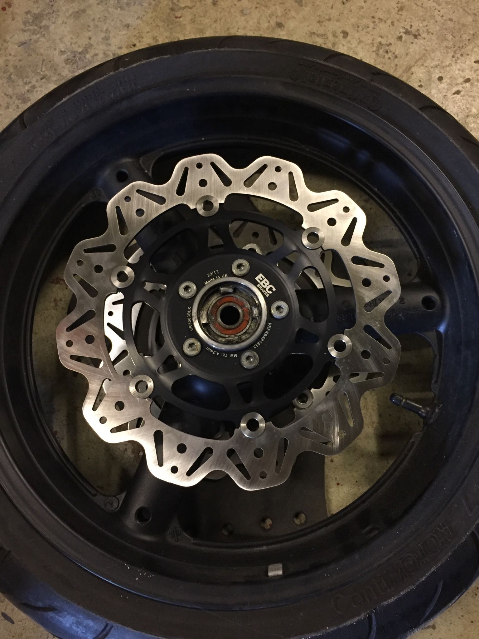

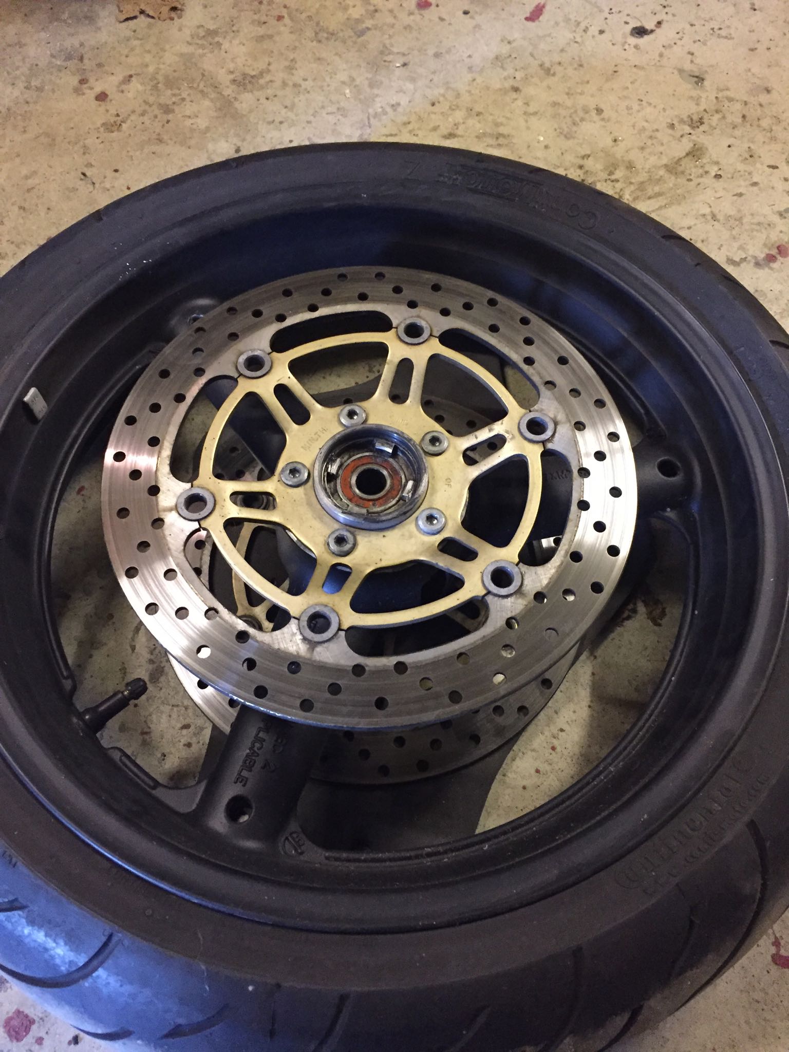

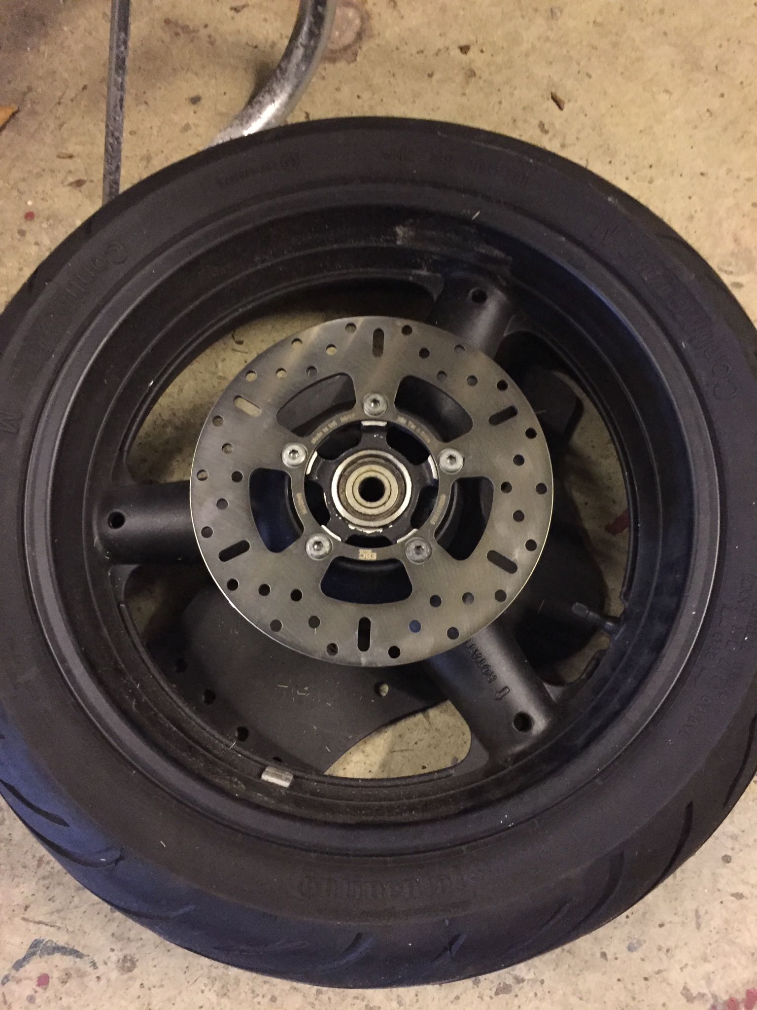

Als das Rad raus war, konnte ich dann in Ruhe die Scheibe bestaunen und die Rillen in voller Pracht befühlen.
Vorher
Nachher
Die Scheibe war schnell gewechselt, bei den Belägen hab ich dann schon länger fummeln müssen (diese verdammten Bügel wollten nicht so, wie ich wollte)
Mit ein paar überzeugenden Worten von meinem Kumpel Zange haben sie sich dann aber doch überreden lassen.
Dann fällt mir auf, dass der Platz zwischen den Belägen nie und nimmer für die neue Scheibe reicht. Also alles wieder raus und die alten Beläge als Unterleger genommen und die Kolben vorsichtig eingedrückt.
Jetzt hatte ich ja zum Glück schon Übung und braucht nur halb so lange.

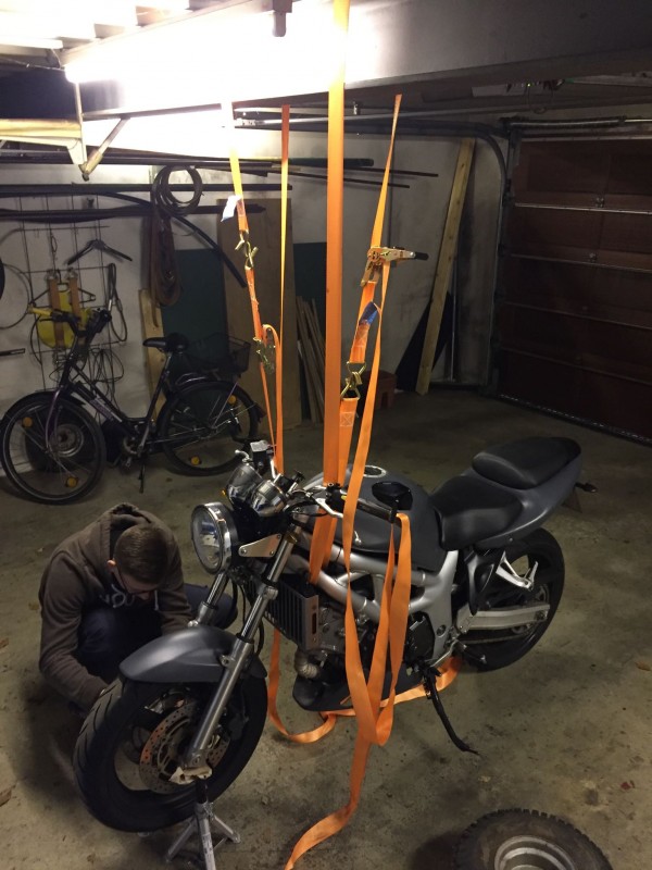

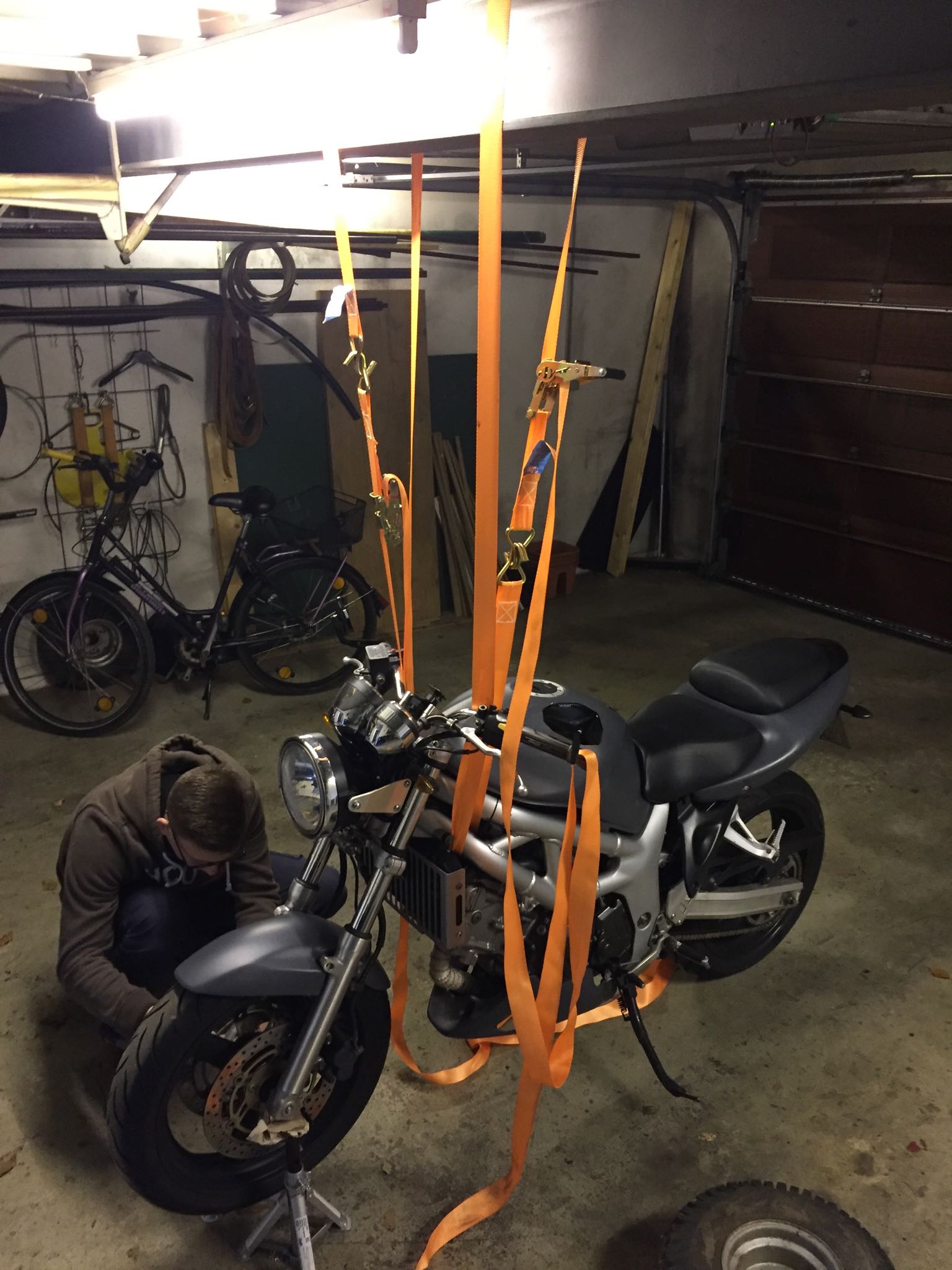

Habe heute meinen letzen Urlaubstag genutzt und einen Kollegen geschnappt, um hier endlich mal vernünftige Fortschritte zu machen.
Haben in der selben Zeit mehr als doppelt so viel geschafft wie ich alleine. ;) bier

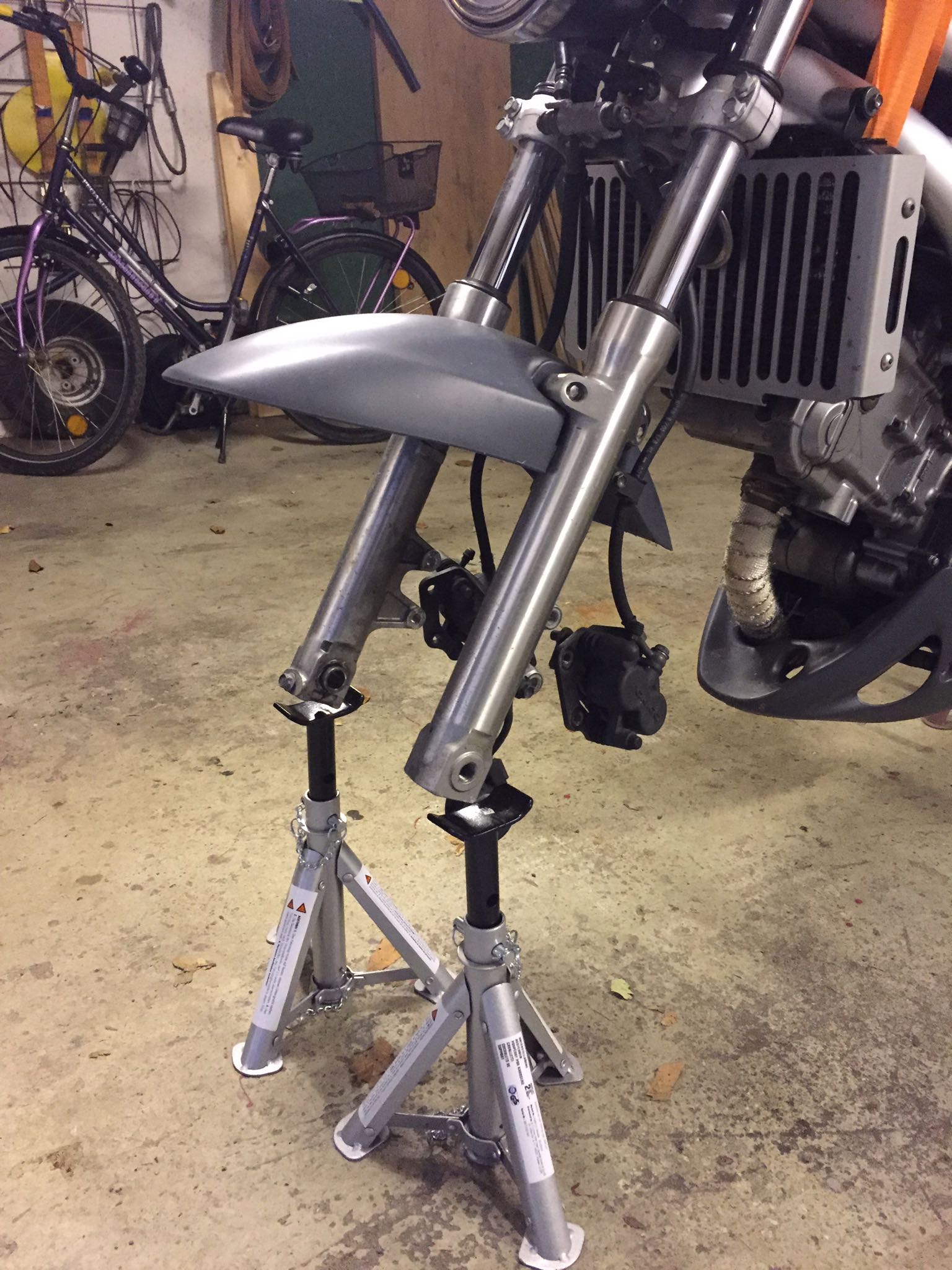

Da wir nur einen Heber für die Schwinge haben, mussten wir bei dem Vorderrad etwas improvisieren.
Zum Glück hatte (und hat immer noch) die Garage einen Doppel-T-Stahlträger und ich noch meine Hochlastgurte, also haben wir die kurzerhand hochgehoben. Hielt bombe!
Drahtseilakt
Absicherung für ein besseres Gefühl

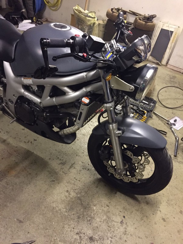

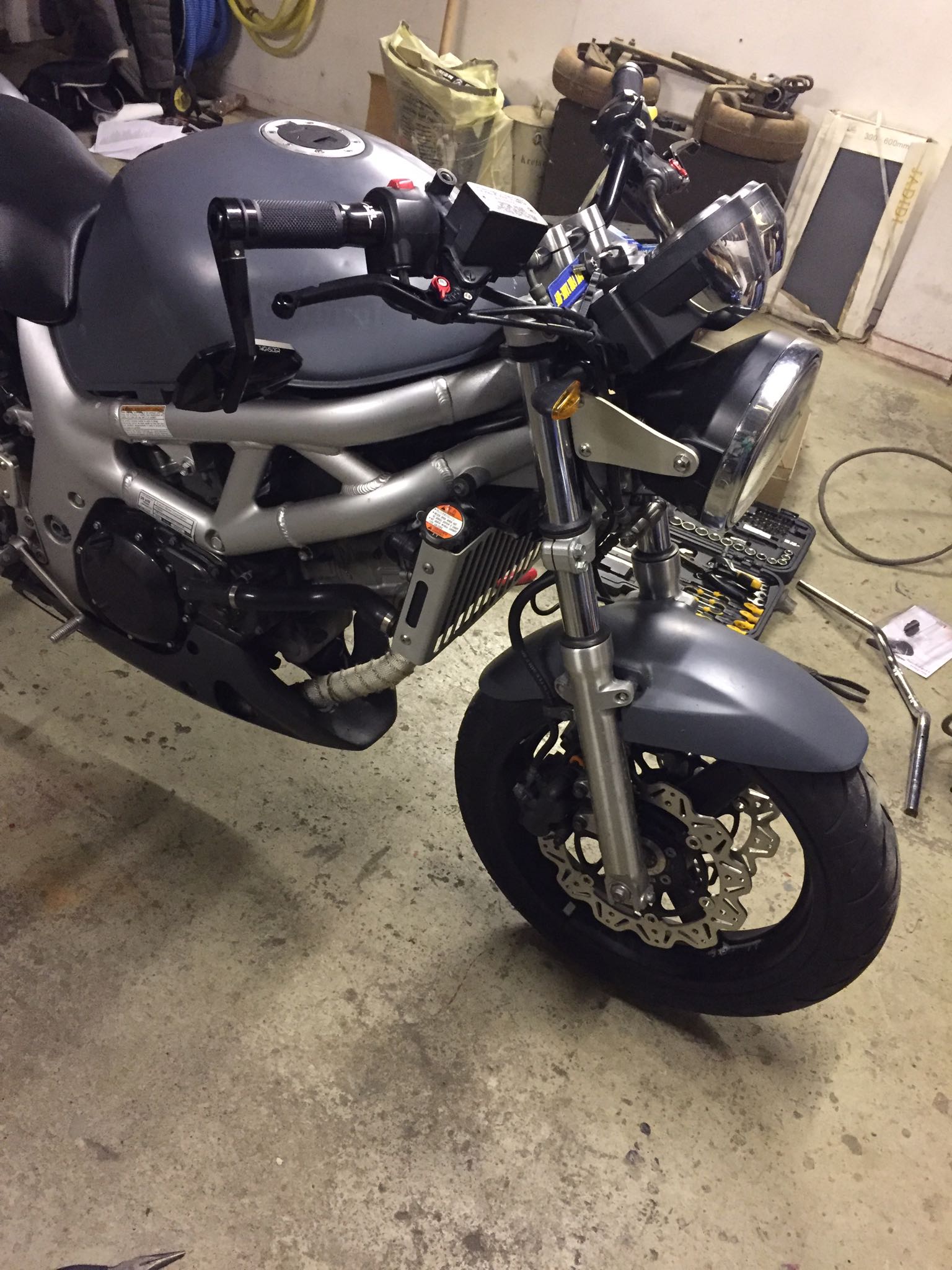

Der Tausch der Bremsscheiben ging dann auch ruckzuck, das selbe galt für die Bremssahne.
Vorher
Nachher

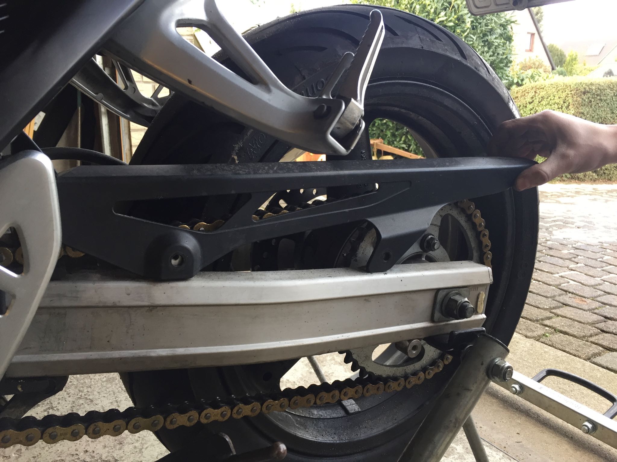

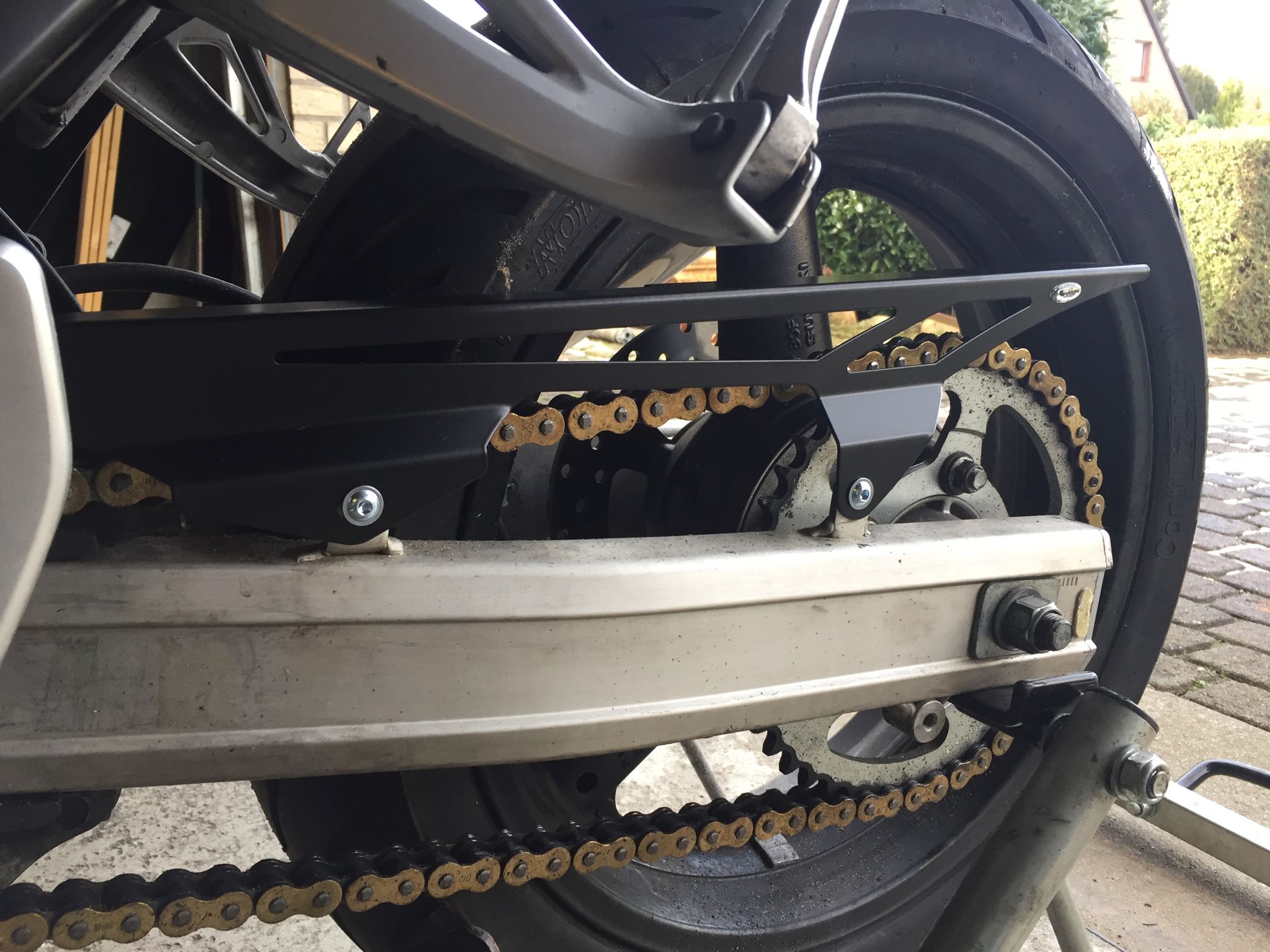

Zum Geburtstag hatte ich von ein paar Freunden noch einen neuen (schicken) Kettenschutz bekommen, der ist dann auch direkt an seinen Platz gewandert.
Vorher
Nachher

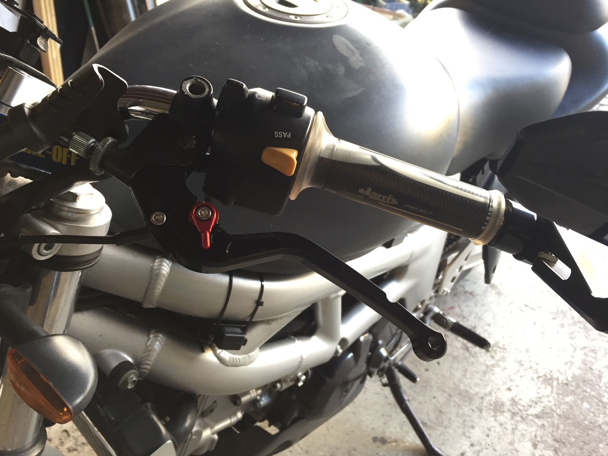

Dann haben wir uns mal mit der Kupplung beschäftigt, hier hatte ich diverse Freds gelesen, bei denen sich dann rausstellte, dass die Kupplung nur durch die lange Standzeit verharzt ist.
Also kurzerhand die Maschine angeworfen, 10 Minuten laufen lassen und mit gezogener Hinterradbremse und Kupplung den 1. eingelegt, ein kleines Rucken und sie war wieder frei.

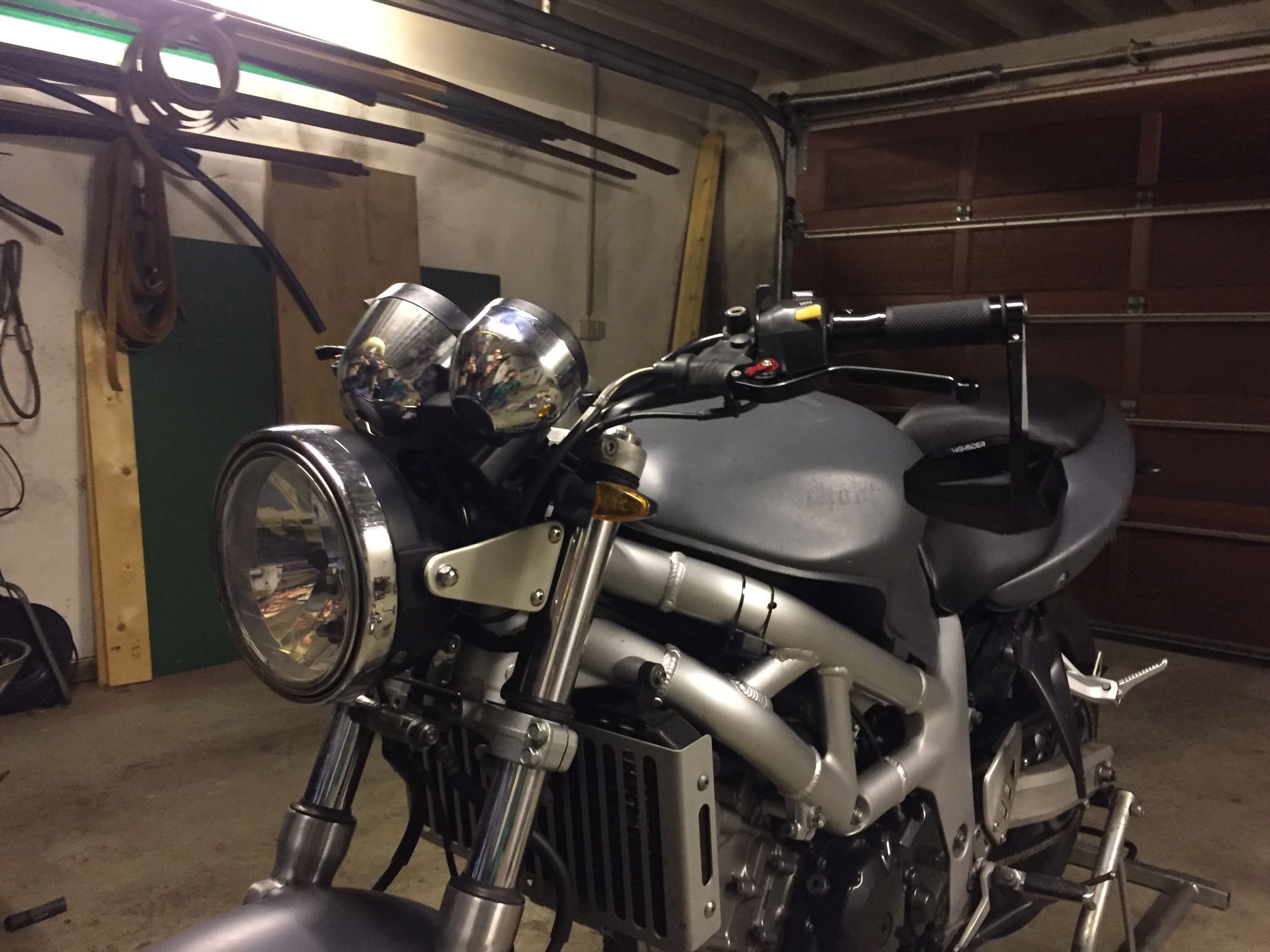

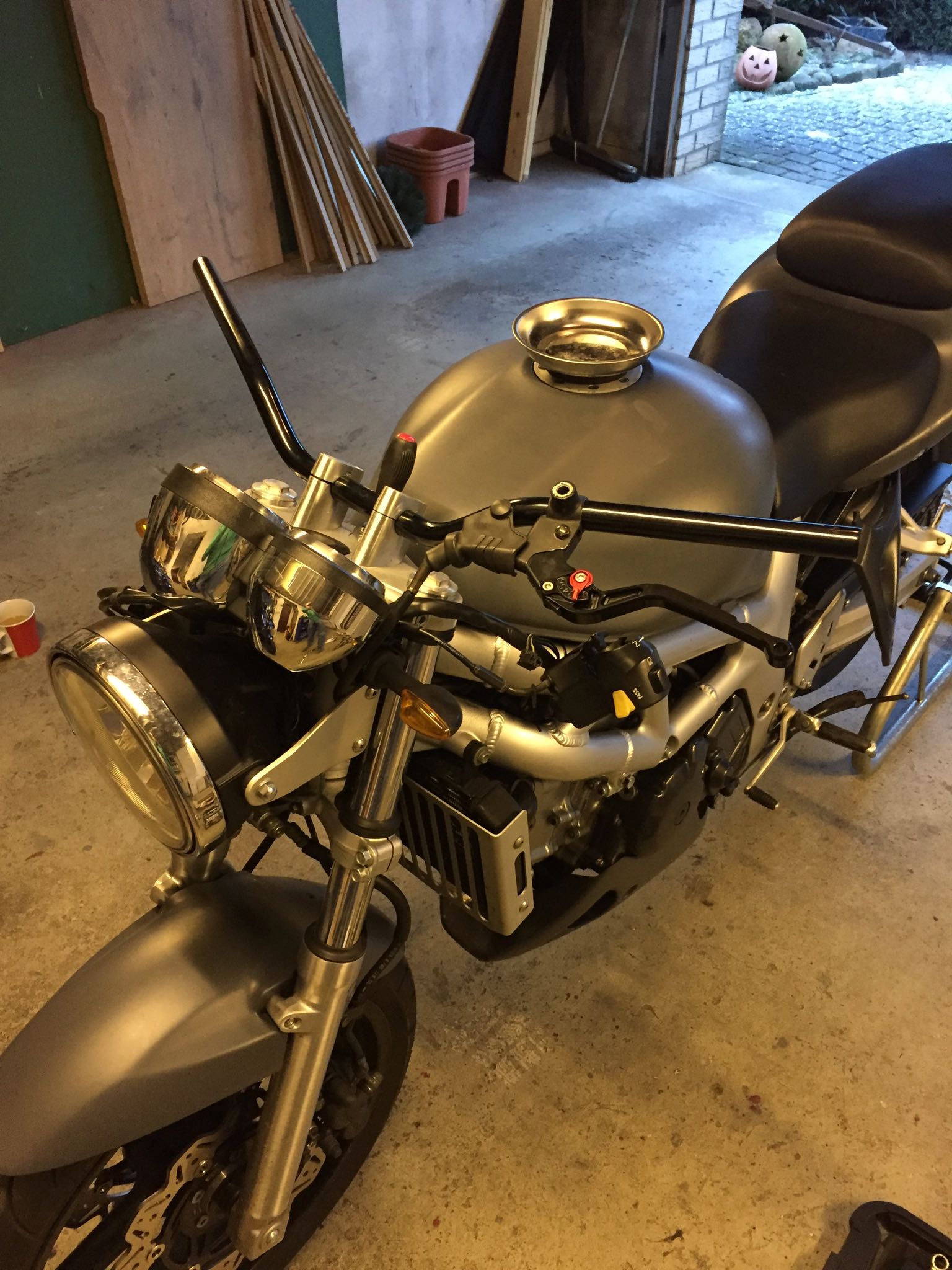

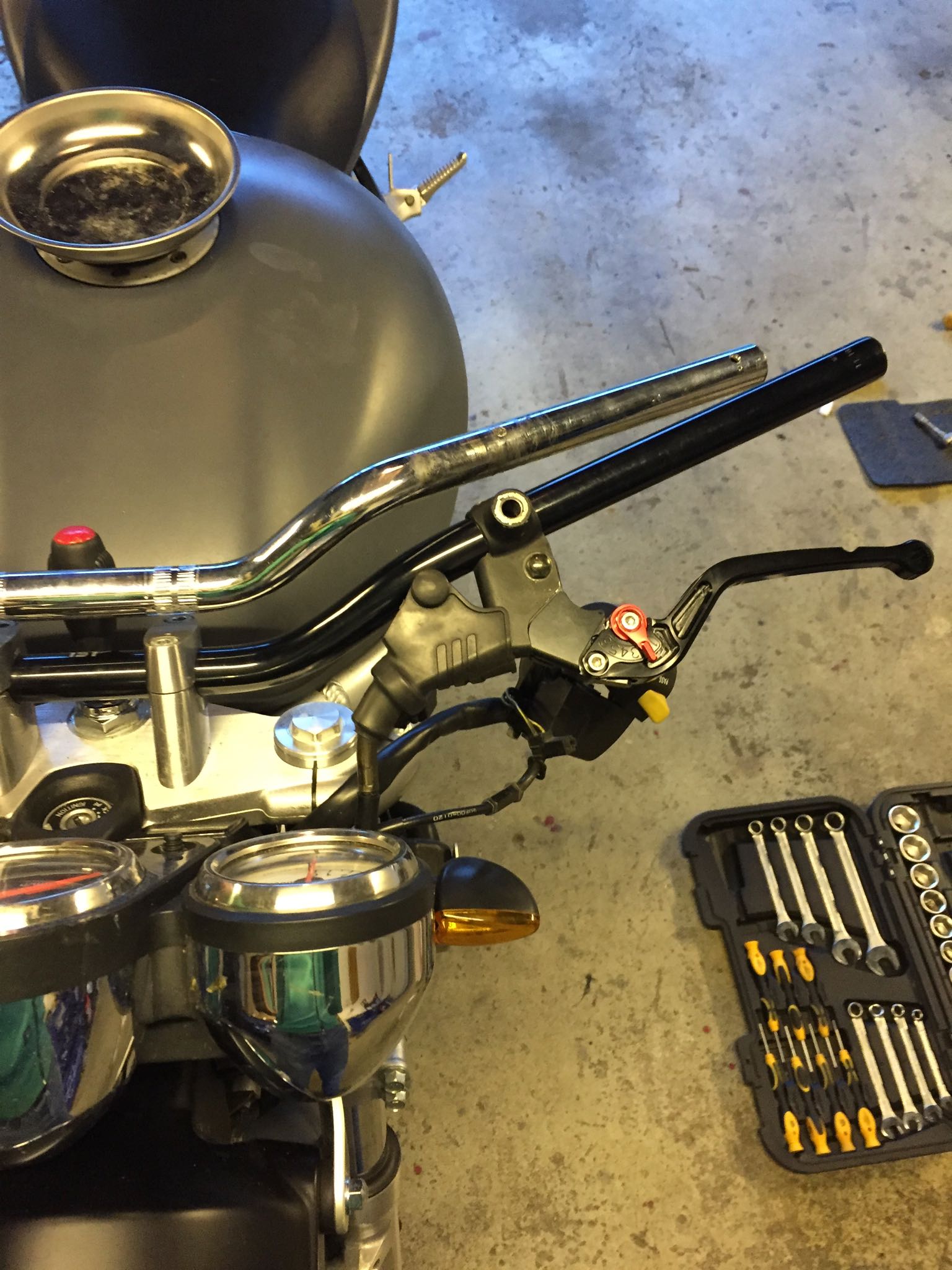

Als nächstes haben wir dann die V-TREC Hebel angebaut, das hat den verchromten Lenker direkt aufgewertet. Leider erkennt der Kupplungsschalter die Kupplung nun Hebelstufe 1 nicht als gezogen an, das Ding werde ich einfach bald überbrücken und gut ist.
Weil wir aber so gut fortgeschritten waren und ich ja auch einen anderen Lenker geplant hatte, hab ich mich kurzerhand in die Dose gesetzt und bin zur Tante gefahren, um ein neues Richtungsänderungsaggregat zu erwerben.
Unterschied
Zusammengebaut sah das ganze in Verbindung mit den neuen Griffe, die ich seit letztem Jahr rumliegen hatte dann äußerst gelungen aus und die Sitzposition ist, finde ich, deutlich gemütlicher.
In dem Zuge sind die Spiegel dann auch wieder nach unten gewandert, damit der Hannes nicht wieder Gänsehaut bei dem Anblick bekommt :mrgreen: .
Hängeohren
Finito
Als nächstes folgt dann nur noch die Auspuffanlage und ich werde wohl auch im Sommer das Soziusfach umgestalten.
