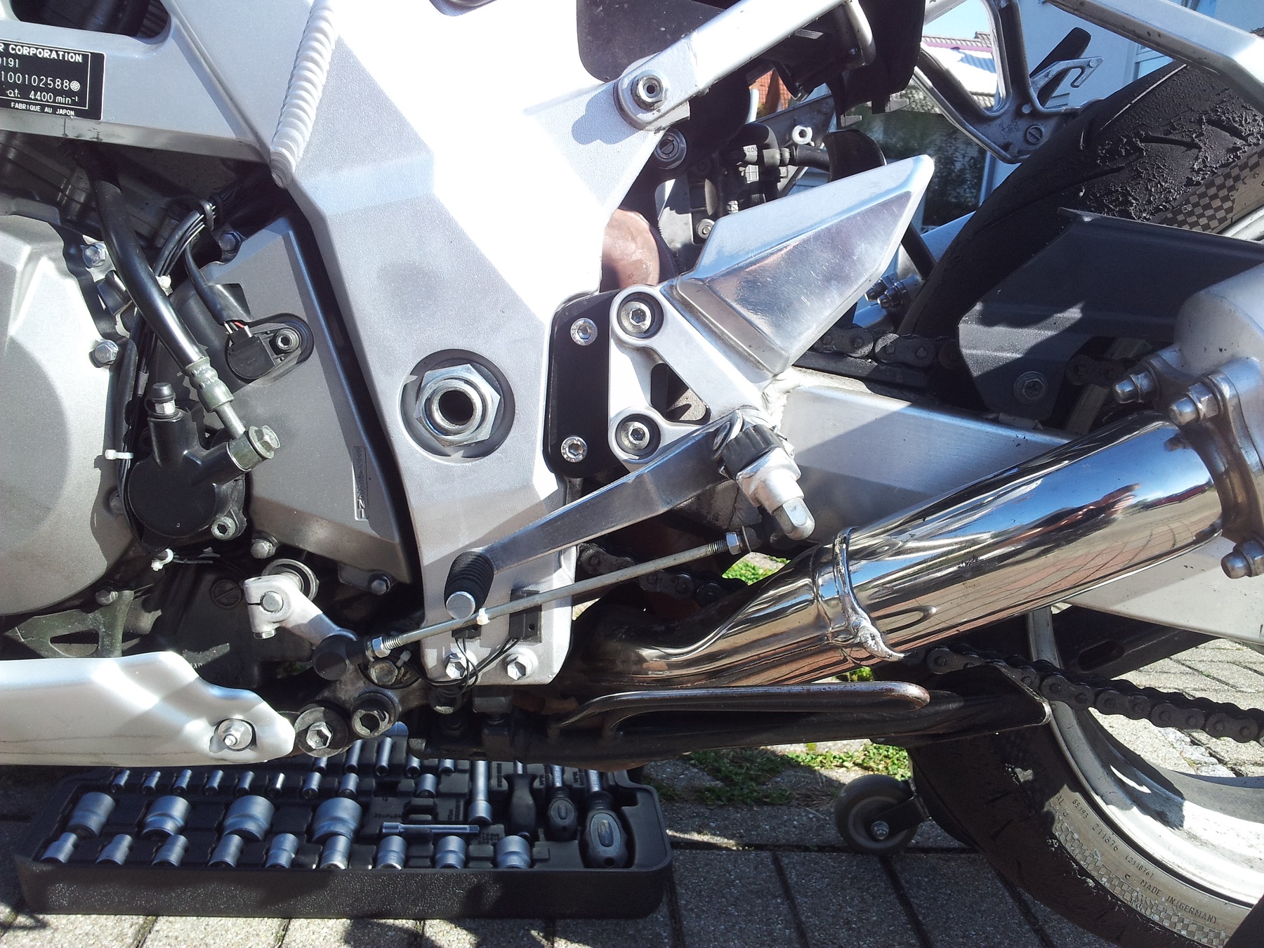

Ich will so eine ganganzeige mit reedkontakten an die kante meiner Regierung schrauben ! Vom anschluss
gibt's keine Probleme aber mit der Positionierung der Sensoren ! Hat jemand von euch eine solche ganganzeige
verbaut und kann mir nen Tipp geben wo ich die dinger
am besten anbaue ?
Danke vorab und gruß Zock

Normalerweise kommen die an den Rahmen hinter den Schalthebel. Allerdings gibts Anzeigen, die direkt am Moped abnehmen und auch in 30 Minuten eingebaut sind.

Das die dinger da rann geschraubt werden ist mir auch klar , auch weiß ich dass es plug&play teile gibt !!
Mir geht's um Montage Vorschläge der reedkontakte, wo
und wie genau "jemand " so eine Anzeige evtl schon an einer 650er kante verbaut hat !
Gruß Zock

Habs bei mir dran. allerdings is das doch etwas gefummel mit der richtigen Position. Den Magneten hab ich mit Schrumpfschlauch fest gemacht. zudem erkennt das Teil nicht der Neutralgang.

Die Dinger sind Müll, da sie nur sporadisch funktionieren, d.h. du hast nicht immer oder besser gesagt
fast nie die richtige Anzeige, hatte das auch schon an meiner SV dran und habs aufgegeben.
da es das Signal vom Kabel der Leerlaufanzeige bekommen sollte wenn man es richtig anschließt
aber die Reedkontakte sind wie gesagt unzuverlässig sprich Schrott, bei meinen wars auf jeden Fall so
und ich glaube das ist kein Einzelfall.
das kann ich jetzt aber nicht verstehen, denn das war das Einzige was zuverlässig funktioniertefocuswrc hat geschrieben:zudem erkennt das Teil nicht der Neutralgang.

@ 2 for fun , ich hab extra mal noch zwei hochwertigere reedkontakte dazu geholt dann werde ich ja sehen ob
das funzt !
Auf jeden Fall mal danke Leute !!
