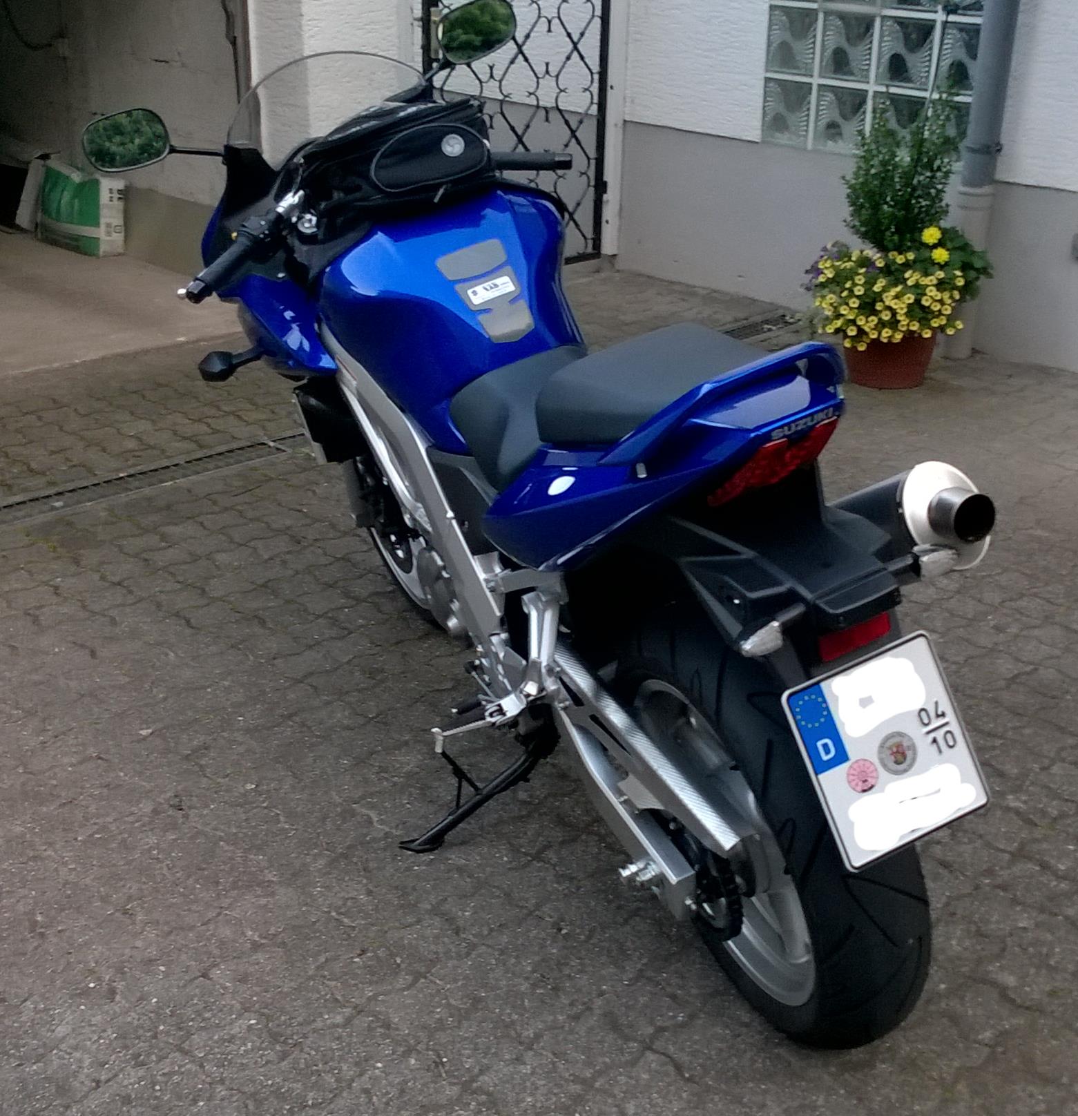

Noebi
Re: Auspuff Hochgelegt + kurzer Kennzeichenträger
Beitrag von Noebi » 17.08.2015 20:41
Hallo
Hier mal ein Bild.
Das Kennzeichen ist 18cm Breit.
Wollte mehr anhängen aber bekomme die Bilder nicht hochgeladen.
Noebi
Beitrag von Arminator650 » 18.08.2015 7:54
Also auf dem Bild seh' ich grad, dass die Blinker selbst bei dem originalen KZH an einer anderen Stelle montiert werden mussten, dass es passt. Und da deine Blinker relativ groß sind, kannst du die wahrscheinlich mit dem kurzen KZH noch weniger montieren. Oder eventuell sogar besser, da die dann schon wieder über dem ESD rausragen, das kann man von hier aus eher schlecht sagen.
Aber wie gesagt, rechne bzw. mess es dir einfach mal selbst aus.
Meterstab nehmen und schauen wieviel Platz du von der Mitte des Mopeds bis zum Auspuff hast. So ungefähr an der Stelle wo nachher das kurze Heck sitzt, also knapp unter dem Rücklicht.
Dann die halbe Breite des KZH plus die Länge der Blinker, dann müsste schnell klar werden, ob es passt.
;) bier

Beiträge: 6768
Beitrag von Kolbenrückholfeder » 18.08.2015 8:27

Beiträge: 6768
Beitrag von Kolbenrückholfeder » 18.08.2015 10:37
Ob DAS nu ne Lösung ist :?: :?:
Ich hätte besser "Idee" schreiben sollen. Für mich käme diese Variante nicht in frage.
Es ging mir darum überhaupt einmal einen Blick und ein Gefühl für den kurzen Kennzeichenhalter in so einer speziellen Situation zu bekommen. :search:
Der TÜV-ler der das hat durchgehen lassen sollte sofort ohne weiter Bezüge vom Hof gejagt werden.
Aufklärung siehe Bilder unten.
Ich kann mir auch vorstellen, das bei einem Unfall "Ich habe doch geblinkt" es durchaus Probleme mit der eigenen oder gegnerischen Versicherung geben könnte wenn denn jemand fachkundiges herangezogen wird. Da hilft auch kein "Der TÜV hat bei der HU nichts bemängelt" :idea: . :roll:

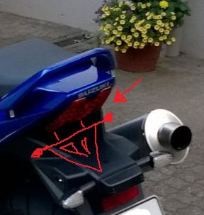

Ja ganz so einfach wird es wohl nicht mit den KZH. Wobei ich mir das Bild von der jetzigen Version angeschaut hab'.
Eventuell besteht sogar die Möglichkeit, dass es ohne Änderungen geht, weil der High-Up recht steil ist vom Winkel. Dadurch, dass der kurze KZH weiter zum Rücklicht kommt, kann es eventuell sein, dass der Platz ausreicht.
Hab' das mal mit meinen Hyper-Paint-Skills aufgezeichnet :roll: :lol:
so in etwa ;)
Kann aber auch perspektivisch so verzerrt sein durch das Foto, dass es nur nach mehr Platz aussieht :) empty
Das Leben ist ein Spiel!

@Arminator
Geile Zeichung.......aber genau so eigtl mein reden......kostet kein Vermögen und Blinker werden schon irgendwie gehen.....

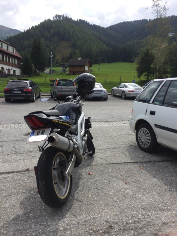

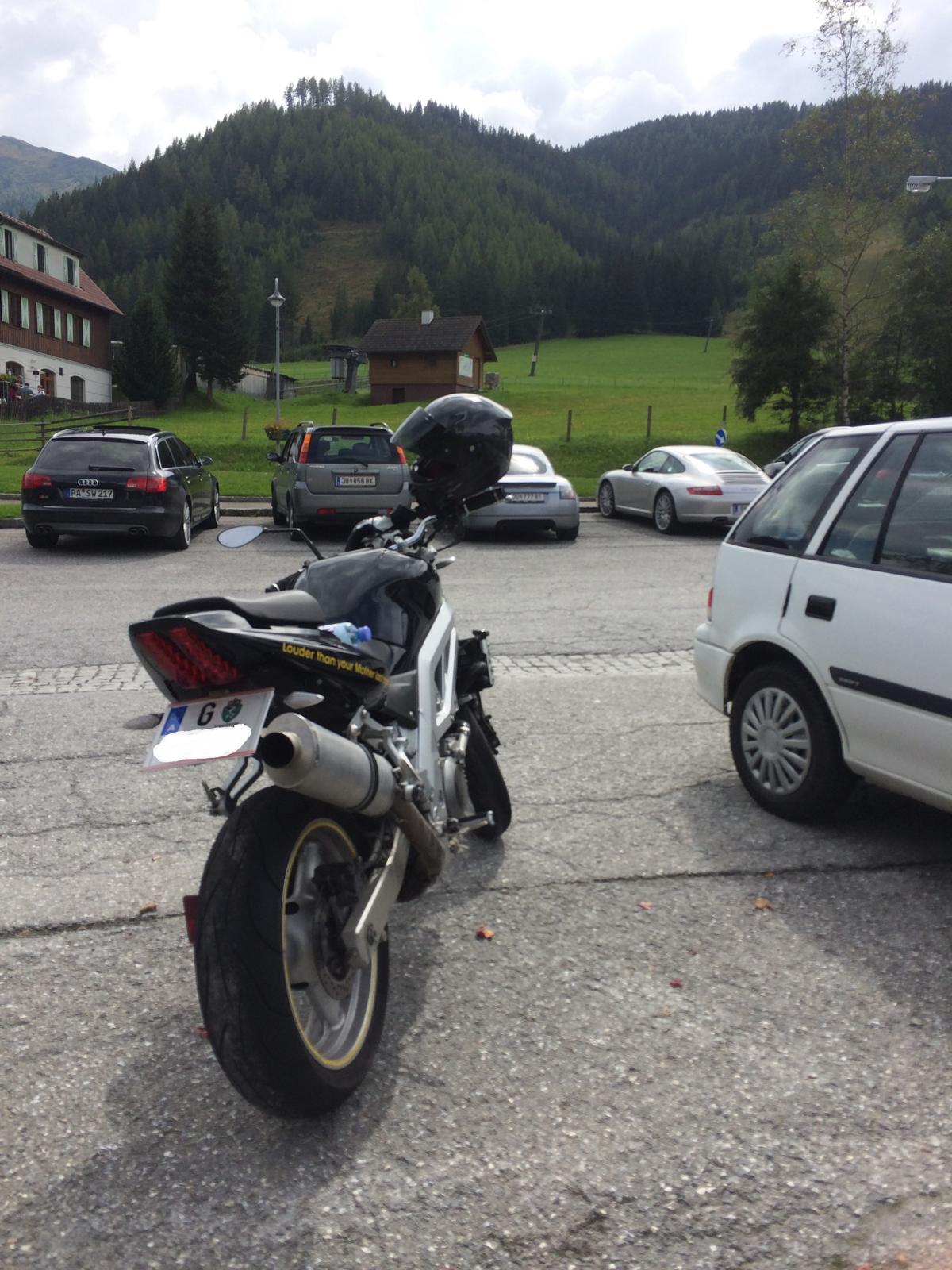

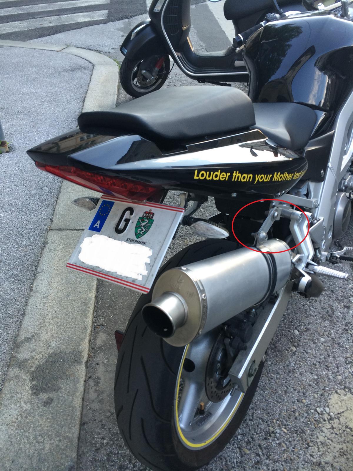

grz
Beiträge: 6
Registriert: 13.06.2014 17:47
Wohnort: Graz, Steiermark, Österreich
Beitrag von grz » 26.08.2015 17:58
Arminator650 hat geschrieben:Die Frage bzw. das Hauptproblem wird denke ich sein, ob man den rechten Blinker hinter dem ESD dann noch sieht...
also den sieht man wahrscheinlich nicht mehr. zumindest bei meiner kennzeichenhalterung sieht man die blinker mit dem hochgezogenen leovince nicht..
abhilfe schafft hier, bei der halterung nocht eine weitere platte zu verbauen (siehe bilder), damit der auspuff etwas tiefer kommt (vorbesitzer kam auf die idee :) )
jetzt sieht man die blinker gerade so, aber auch nicht perfekt...
